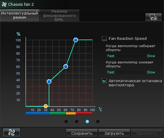

так я спрашивал ранее в теме, кто то ставил TY-140 спереди в Z9, но на какой странице пост уже не найду.,( более 120 стр. перелопатить не хватит ни сил, ни терпения...) а пределах 1000р. поищите BE QUIET Pure Wings 2 ( BL046)
Цитата:
на вытяжке нужно около 1100 оборотов для 120-ки,чтоб поток не тормозился
у меня пока работают родные ZA1225CSL спереди и ZA1225ASL сзади, подключены к встроенному реобасу, почти всегда на минимуме, добавляю обороты только когда играю в игры которые нагружают видеокарту. но пора уже менять, при увеличении оборотов начинают потрескивать... сверху на выдув стоит DeepCool GF-140 PWM 4 pin, работает на 600-800об/мин, на днище DeepCool [UF120] в полупассиве, то есть включается только при нагреве материнки выше 35°C
настроено в Fan Xpert 2
2018-11-11_143243.jpg [ 89.65 КБ | Просмотров: 4057 ]
