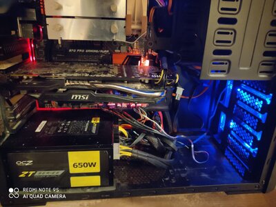

Камрады, у Zalman Z9 plus корзина под HDD снимается? Хочу воткнуть MSI AMD Radeon RX 5700 GAMING X. По длине пары см не хватает...

Lotaro нет, у Z9 (Z5, Z9,Z9+,Z9 U3, Z11, Z12) шасси одинаковое ) корзина к сожалению не съемная, только резать/гнуть верх корзины...

Нет, вчера снял левую стойку корзины для HDD, сам диск переставил в 5" отсек ( переходник идет вместе с корпусом), думаю что по длине должна войти.
