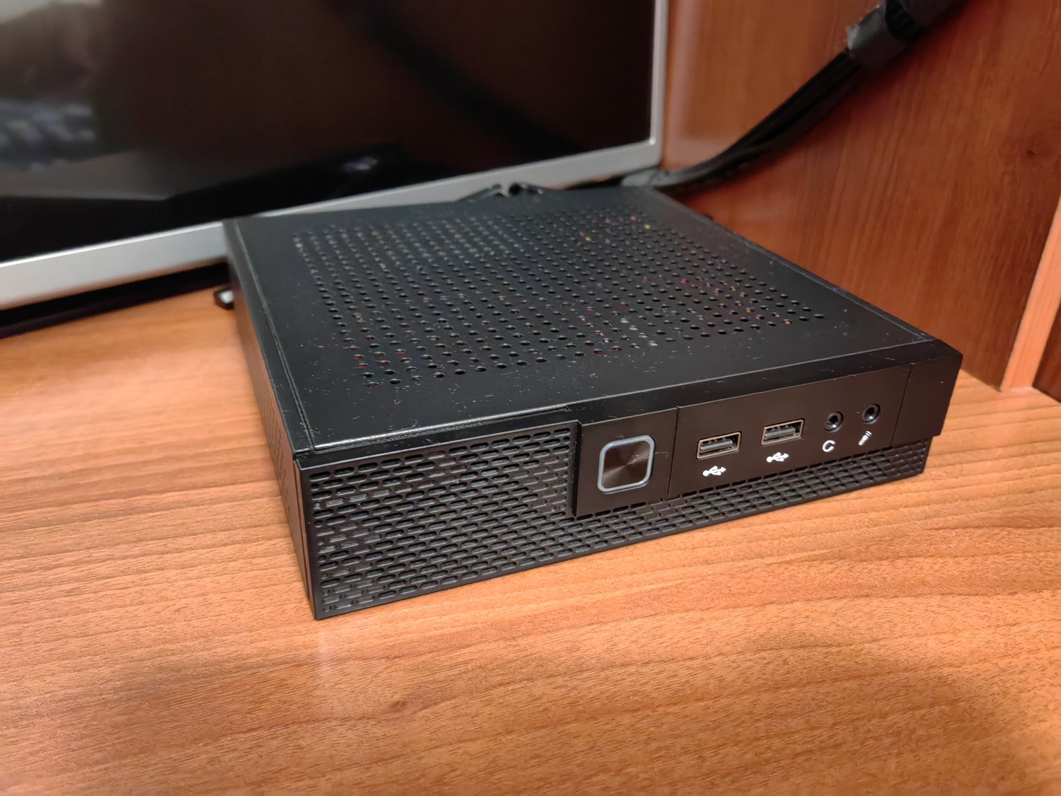

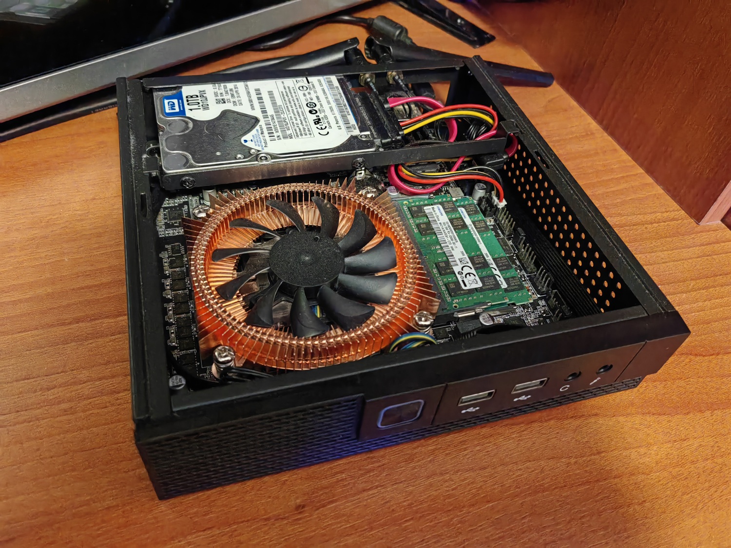

Осенью собирал. Корпус THIN-ITX, материнка HUANANZHI H510M I ITX, проц 11400Т, 32Гб DDR4, М2 512Гб и диск на 1Тб (чтоб не лежал без дела) и внешний БП на 90Вт.
Тихий, холодный, компактный.

Darius13 Практически аналогичный трудится в бане (см. профиль) и вообще по факту является единственным HTPC, т.е. крутит киношки и всякий онлайн типа киона и кинопоиска.
Корпус Crown CMC-170-803, https://www.onlinetrade.ru/catalogue/ko ... gle.com%2f

Leshiy2371 писал(а):
Вот чтобы не морочится с резинками я наклеил шумку под стойки накопителей
Не совсем понял: прокладка между дисками и самой корзиной или между корзиной и корпусом?

Cider
Тоже хороший корпус. ;)

Фото: 6
Да, действительно неплохой корпус, по высоте как два ваших только)

Cider
У меня вообще спонтанно вышел этот НТРС. Заказал корпус, думал он под iTX материнки, а он под THIN-ITX. Пришлось менять планы и в итоге вышел он.
С охлаждением тоже со второго раза подошёл кулёк. :D

Alexey B писал(а):
Всё упирается в оболочку (ОСЬ) на которой крутится НТРС.
Скорее всего будет Вин10 ПРО (МС)
Это даже на снимке есть
Это не самый лучший вариант.
Для виброразвязки жестких дисков лучше применять что-то типа такого:
https://forums.overclockers.ru/gallery/image.php?album_id=6183&image_id=80875.
Это снижает передачу вибрации от корпуса диска на корзину, т.к. даже винты изолируются от неё.
В купе с замедленными ТИХИМИ дисками (5900/5400 оборотов), желательно однопластинными - шум/вибрация от дисков падает до уровня когда их слышно только в абсолютно тишине ночи.
Для исключения передачи вибраций от вентиляторов я повсеместно в НТРС (да и вообще во всех своих ПК) заменил стандартные крепёжные винты на вот такой виброразвязывающий крепеж:
https://forums.overclockers.ru/gallery/image.php?album_id=6183&image_id=80874.
Для уменьшения шума воздуха, продуваемого через грили задних вентиляторов, после весьма длительного перебора выбрал вот такой тип вентиляторов:
https://forums.overclockers.ru/gallery/image.php?album_id=6183&image_id=80873.
Почитайте статью на хоботе по анализу шумности вентиляторов разных производителей и разных конструкций - этот типа конструкции оптимизирован по минимум акустических шумов (взаимодействие воздушных потоков с элементами подвеса электродвигателя минимизировано, а крепёжная рамка далеко удаляет лопасти от грилей, что исключает шум здесь.
Причём чёрные версии вентиляторов оказались не самым лучшим вариантом, т.к. у них трещали обмотки при переключения, а вот белые полностью свободны от этого. Плюс PWM версии позволяют подключать вентиляторы к одному разъёму и, соответственно, синхронно ими управлять.
Фактически их основной недостаток - они могут использоваться только на выдув, но применительно к НТРС это не принципиально, т.к. для уменьшения/подавления шумов вентиляторы не стоит ставить на передней панели корпуса (там, кстати, в моей системе установлены пылевые фильтры).
В итоге вентиляторы слышны лишь при включении НТРС (когда МП "разгоняет" вентиляторы).
Далее, при обычных сценариях использование (не в играх) все вентиляторы вместе (в моей системе 120-ка в Залман-овском БП и пара 80-ок на выдуве) работают не громче Гринового диска от WD на 5400 оборотов.
Если скорость дисков хранения не принципиальна, то можно взять 2,5 диск(-ки) от ноута большой ёмкости.
Ну а ОСЬ - на ССД - это уже классика.
