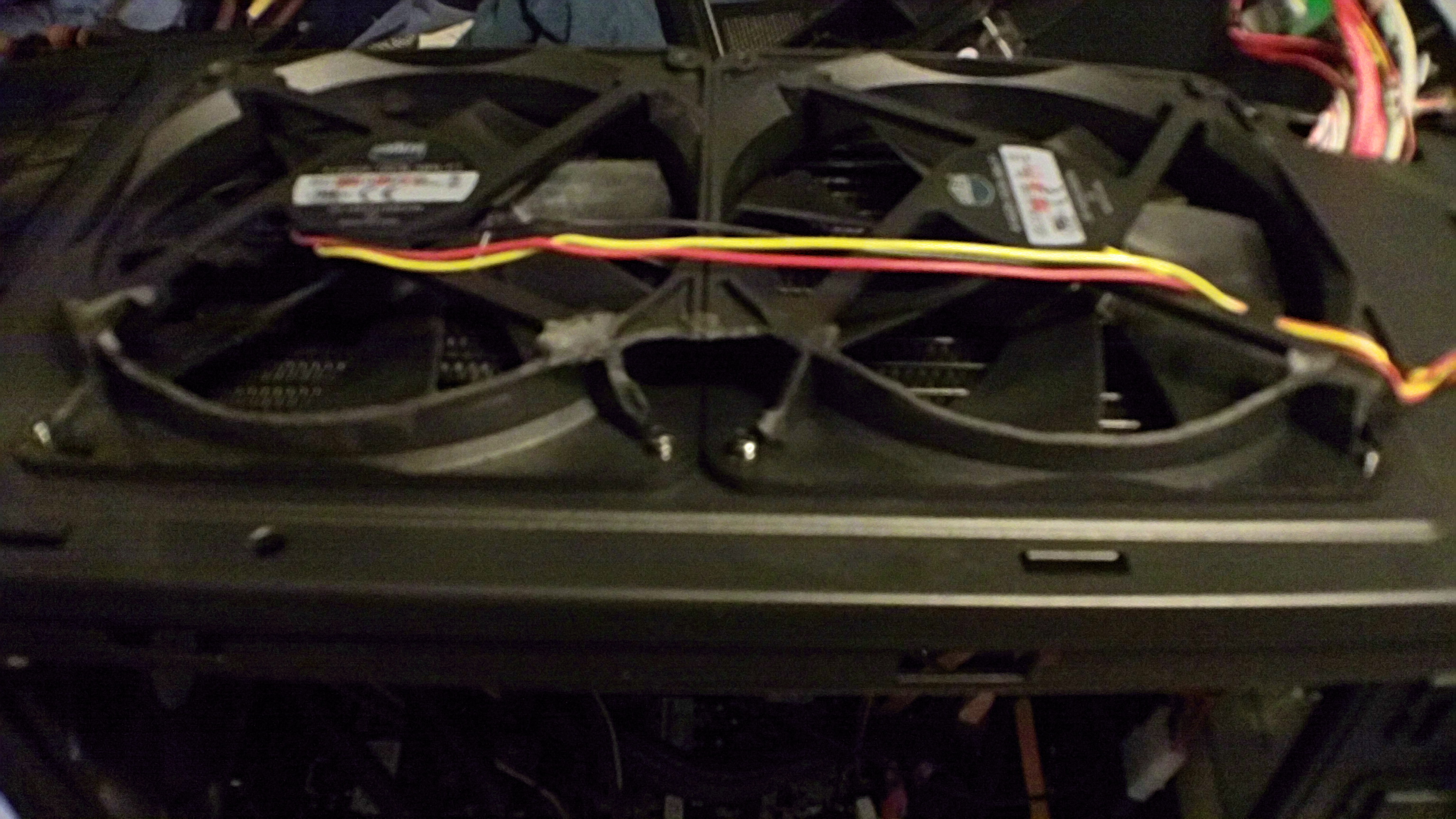

Являюсь владельцем корпуса RC-692A-KKN5 серия CM690 II Advanced.
Появилась идея впихнуть готовую водянку Corsair h110 280mm на процессор
http://www.corsair.com/ru-ru/hydro-seri ... cpu-cooler
По всем прикидкам радиатор должен влезть без особых проблем на верх, вместо корпусного что там уже крутится места там как раз на один только радиатор, а вертушки от него установить уже под пластиковую крышку над радиатором. Но есть нюансы с этой самой крышкой. 120 туда встают без проблем, а вот 140 непонятно, я так прикинул, крышка то не захлопывается, там по краям сужение идет, причем не хватает каких то миллиметров. В этой теме бегло заметил упоминания о том что 140х140 два штуки влезают без проблем, я фиг знает короче, прошу консультации у тех кто такое проделывал ибо по другому такой радик туда не впихнуть, вниз если только вместо корзины HDD да и то если просто положить неприкручивая. Я даже думал о менее тонких крутилках, не стандартные 25мм толщиной, а 20мм к примеру, но тут как бы остро встает вопрос о прокачке самого радиатора, нужны вертушки с высоким воздушным давлением.
Варианта тут три:
1. искать более тонкие вертушки;
2. как ранее упоминалось уже в этой ветке, 2х140мм вертушки толщиной 25мм убираются под верхний пластик, но только в случае если их не крепить, а просто положить под пластик со смещенеием от крепежных отверстий;
3. 2х140мм вертушки толщиной 25мм убираются под верхний пластик, с креплением через стандартные крепежные отверстия, если вентиляторы немного подрезать - как на прилагаемом фото.

Спасибо, про неприкрученные я вчера сам допер, правда влезают, главное что бы слишком сильно продув не страдал. С урезкой это конечно сильно, но да, вариант :-)
А как кстати с радиатором? нет ли каких нюансов? Он там впритык должен встать вроде нормально.

Gonshik писал(а):
tda2050
думаю уберется бнз проблеем особых, а во если его наверх, то придется пилить кейс.
