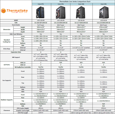

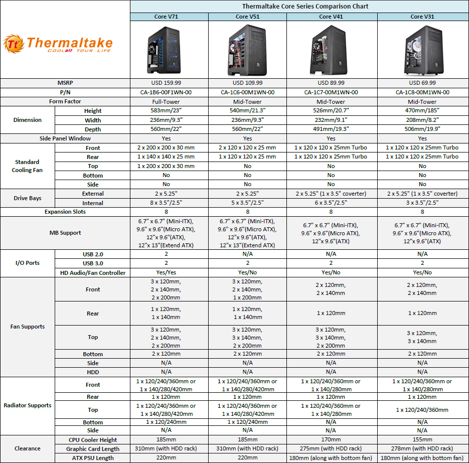

Добрый вечер знатокам корпусов от ТТ!!! Вопрос по корпусу Thermaltake Core V41. Мне нужна поддержка е-атх мам, заказать и проверить поддерживает или нет, не получится, если не подойдет, придется продавать и искать новый вариант, который поддерживает. Что странно, на оф сайте написано на главной странице, что есть поддержка данного форм-фактора, только нажимаю спецификацию, там нет данного форм-фактора в поддерживаемых, может у кого есть данная модель и возможность померить линейкой - возможно ли установить е-атх или нет?! Буду очень признателен.
Регистрация: 31.05.2016
Откуда: Russia
Фото: 82
TXT, обычно в спеках пишут поддержку:
114546-tt-core-v41-4.png [ 523.07 КБ | Просмотров: 2994 ]
Регистрация: 27.12.2012
Откуда: Россия,ЮФО
bookmaker это я видел, не поддерживает, согласно таблице, зачем тогда писать вот это на оф сайте http://ru.thermaltake.com/products-mode ... C_00002499 - вот почитай, там в первом столбце написано.
Откуда: Russia
Фото: 82
TXT писал(а):
зачем тогда писать вот это на оф сайте вот почитай, там в первом столбце написано.
i.jpg [ 165.71 КБ | Просмотров: 2948 ]
Последний раз редактировалось Bookmaker 26.11.2016 13:35, всего редактировалось 1 раз.
Регистрация: 26.08.2005
Откуда: Siberia
TXT по фоткам видно, что не поддерживает (перекроет отверстия для кабелей), так что ошибка на сайте
Откуда: Россия,ЮФО
Romze$ спасибо, ошибка такого рода многим может стоить 4-7к - как то не очень здорово ТТ поступает с клиентами. Будем тогда ожидать V51 с адекватным ценником в продаже.
Регистрация: 14.10.2014
Спросите у переводчиков сайта т.к. тут всё нормально и нет никаких упоминанией EATX
Откуда: Россия,ЮФО
FFold теперь все понятно, спасибо, он перевел видимо Latest ATX - как е-атх...мда...куда катится мир..

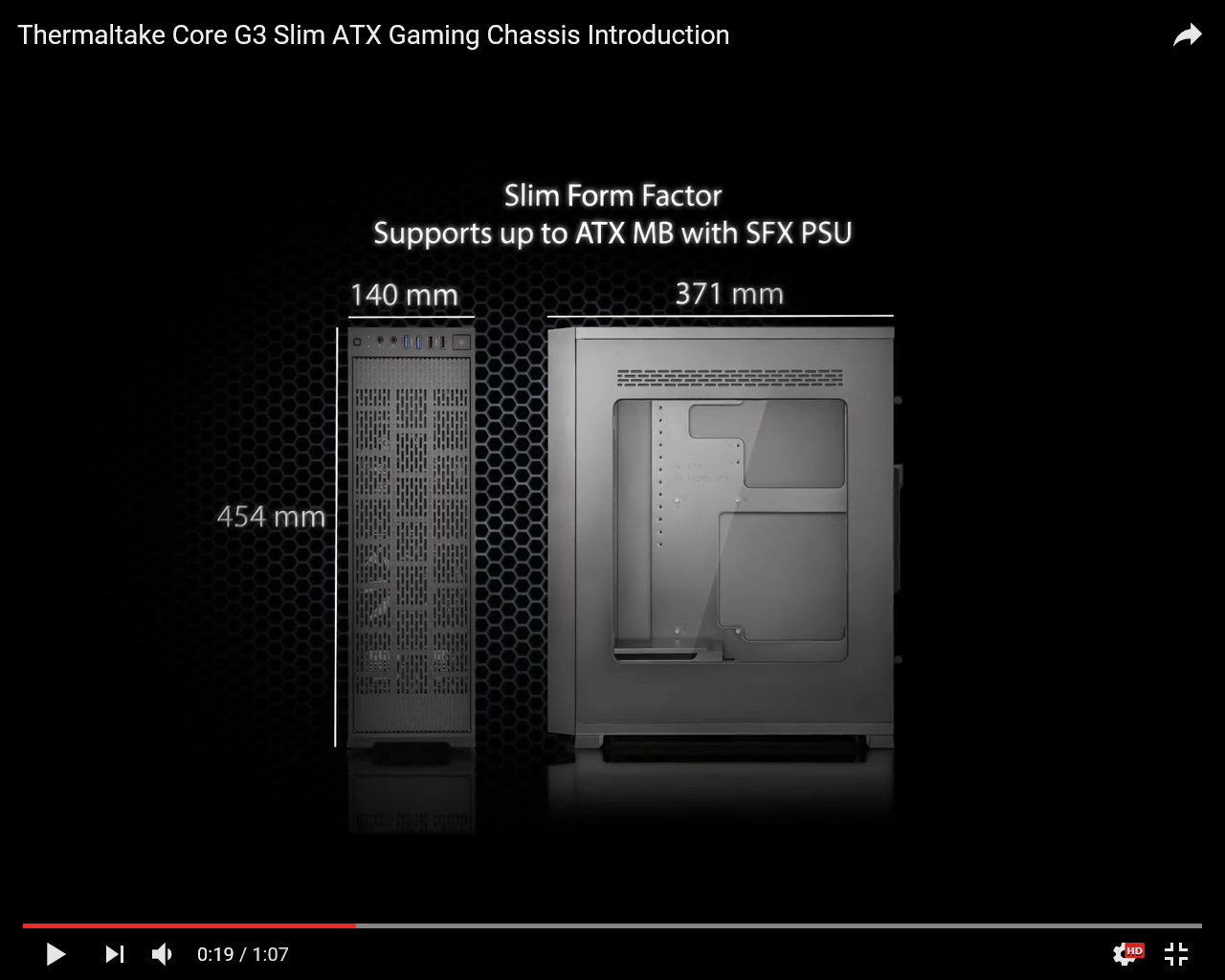

Уважаемые, у кого-нибудь есть корпус core g3? Или может у знакомых есть? Мне б его точную высоту в вертикальном положении узнать. 450mm - это с ножками или без. Такая казалось бы мелочь, а важна. Был бы очень признателен.

Размеры - 454 х 371 х 140 мм

bookmaker, благодарю. Сантиметрика бы на два поменьше...
А вообще, неоднозначный корпус конечно. Мне вот позарез нужен еще один слот для звуковухи. И самый первый там как раз свободен, но не юзабелен, тупо из-за того, что сзади под него не сделали вырез. Хотя и место есть. Это самому допиливать. Бп нестандартный. Это надо думать как туда стандартный вкорячить, ибо не переплачивать же втридорого за немножко компактности. Ну и чтобы окно было с "той" стороны (если ставить), то ставить его нужно вверх тормашками. Н-да... Отсутствие сидюка тоже странно. Оно понятно в плане "вида из окна", но не понятно в плане габаритов. Не такие уж они и скромные для его отсутствия.

bookmaker, а Вы прям владелец и сами измеряли? Вот нашел видео, там показана высота вместе с ножками. Просил же реальные размеры...
Безымянный.png [ 440.85 КБ | Просмотров: 2578 ]

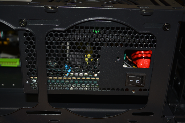

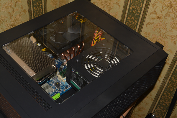

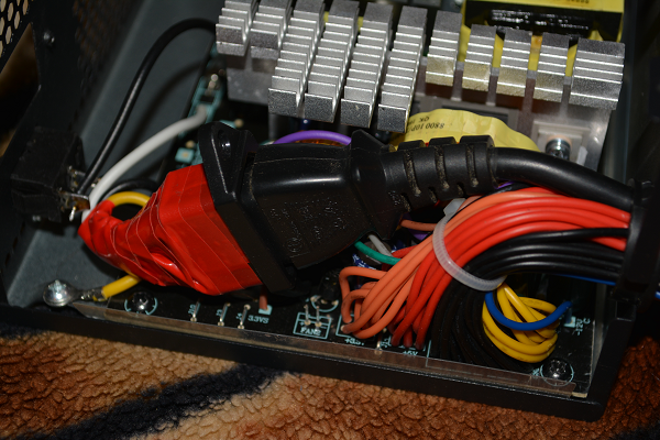

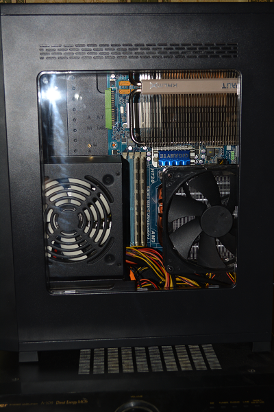

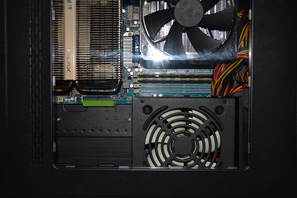

Зацепил меня этот Core G3, не смотря на свои странные особенности... Решил взять. Брал сразу с учетом того, что кровь из носа запихаю в него БП ATX. Морально готовился пилить, сверлить, но оказалось все намного проще.
Снимаем переднюю панель, откручиваем вентиляторы. На их месте в верхних отверстиях на двух болтах будет держаться БП. Чтобы он нормально встал, придется разъем маму открутить и спаять внутри, после чего естественно заизолировать. Туда же через пучок проводов заводим шнур с папой, совокупляем их и укладываем. Собираем и прикручиваем БП. Все. В принципе, можно оставить и так, но мне совсем не нравится выходящий жгут проводов. Думаю, сделаю в днище БП дыру и выведу провода через низ. Там достаточно места, чтобы и неиспользуемые спрятать, и излишнюю длину используемых.
В итоге получилось, как мне кажется, не хуже стока. БП видно, плюс он закрывает пустоту в центре и разъем питания материнской платы в аккурат до планок памяти. Можно смело ставить планки с подсветкой. Правда, у меня процессорный вентилятор неказистый и скучно в углу, потому что видюха коротковата. Придется наворачивать)
Ну и немного фоток процесса и результата.
DSC_0262.png [ 510.62 КБ | Просмотров: 2553 ]
DSC_0251.png [ 492.16 КБ | Просмотров: 2553 ]
DSC_0249.png [ 480.84 КБ | Просмотров: 2553 ]
DSC_0248.png [ 433.96 КБ | Просмотров: 2556 ]
DSC_0243.png [ 512.52 КБ | Просмотров: 2556 ]
Регистрация: 31.05.2006
Откуда: Шаболовка, 37
Жестко конечно, даже если брать корпус от ненужного бп. Поэтому вывел провода через окошечко, в котором стояла питающая мама. Пролезли. А то, через которое они выходили, заглушил. Фоток пока не делал.
Кстати, это получается примерно вот что: http://www.computerra.ru/112315/lian-li ... lim-cases/ Почти один в один) Водянку и корзину для hdd при желании можно установить так же.
Теперь важное и для кого-то возможно еще актуальное. Шлейф PCI-e x16 3.0. Видюхи с PCI-e x16 2.0 через него могут и не завестись. По крайней мере, у меня 550ti не завелась. Включается, но как только начинают грузиться дрова, уходит в аут. Без него пашет.
