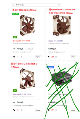

Добавлено спустя 36 минут 39 секунд:
Вот набросал такой вот вариант ,норм ?И все ли размеры правильны?(боюсь 2 140 мм наверх не влезут
номрально. только лучше посмотреть что есть лучше, чем Noctua.
особенно с учетом места установки т.е. есть вентиляторы которые хорошо продувают ребра радиаторов а есть которые много гонят не сильно шумя...
Для выбора надо почитать тестирование вентиляторов.
Насчет правильности размеров ничего не скажу потому что не помню уже.
насколько я помню, наверху 2 штуки 140 штатно предусмотрены.
✅ РЕМОНТ мышек! ✅ смотрите на овито объявление с красным крестом ✅
Регистрация: 13.03.2011
Для околосокетного пространства другой вентилятор нужен. Этот слишком толстый (25 мм), не войдет. Ищи 15 мм. Производительность у них маленькая, но для организации потока в этом направлении, при правильной организации охлаждения в корпусе (легкий избыток вдува перед выдувом) саою задачу выполнять будет. Толстый тоже можно поставить, но только снаружи. Эстетика этого решения спорная, но молотить будет от души :D
По возможности ставь вентиляторы максимально возможного диаметра. При меньшем шуме большая производительность.
ЗЫ. Судя по приведенной картинке, у тебя выдув будет преобладать. Очень плохо. Ты не пылесос собираешь.
ЗЗЫ. Не забудь залепить скотчем или чем другим все ненужные отверстия.
MaxellRus писал(а):
Судя по приведенной картинке, у тебя выдув будет преобладать. - Почему это ?
Странный вопрос.
2х140 сверху + 80 + 120 сзади - выдув
Штатная 140 спереди + 2х120 снизу - вдув.
Есть варианты?
