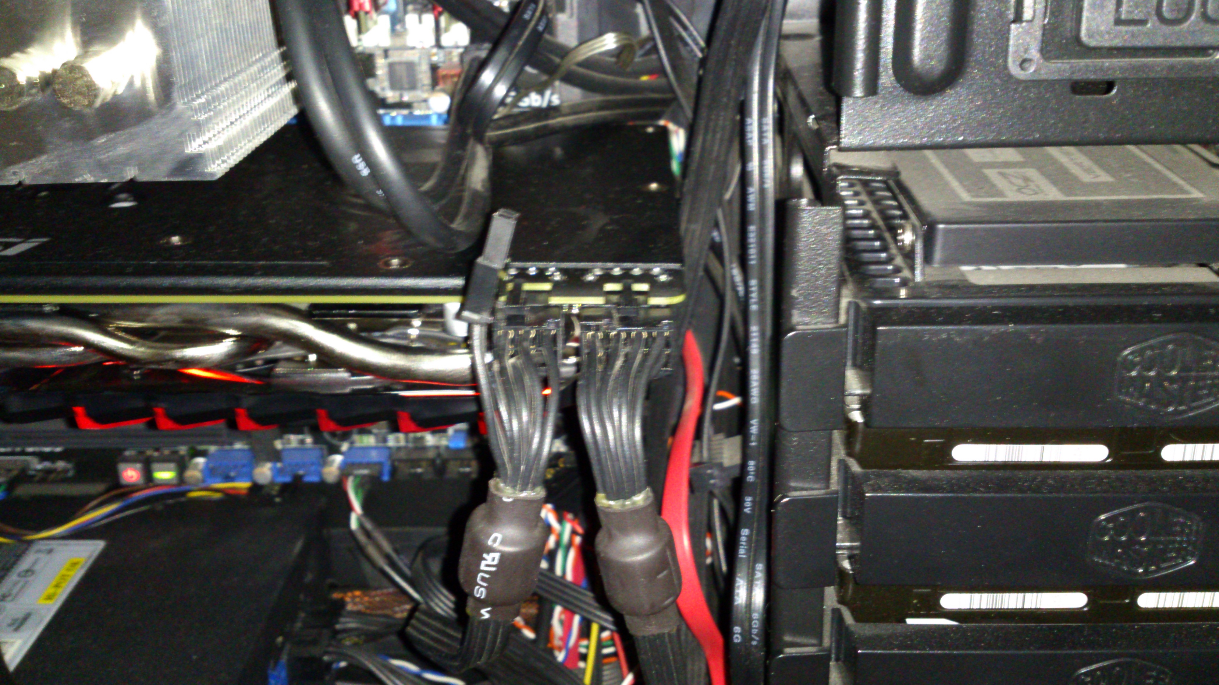

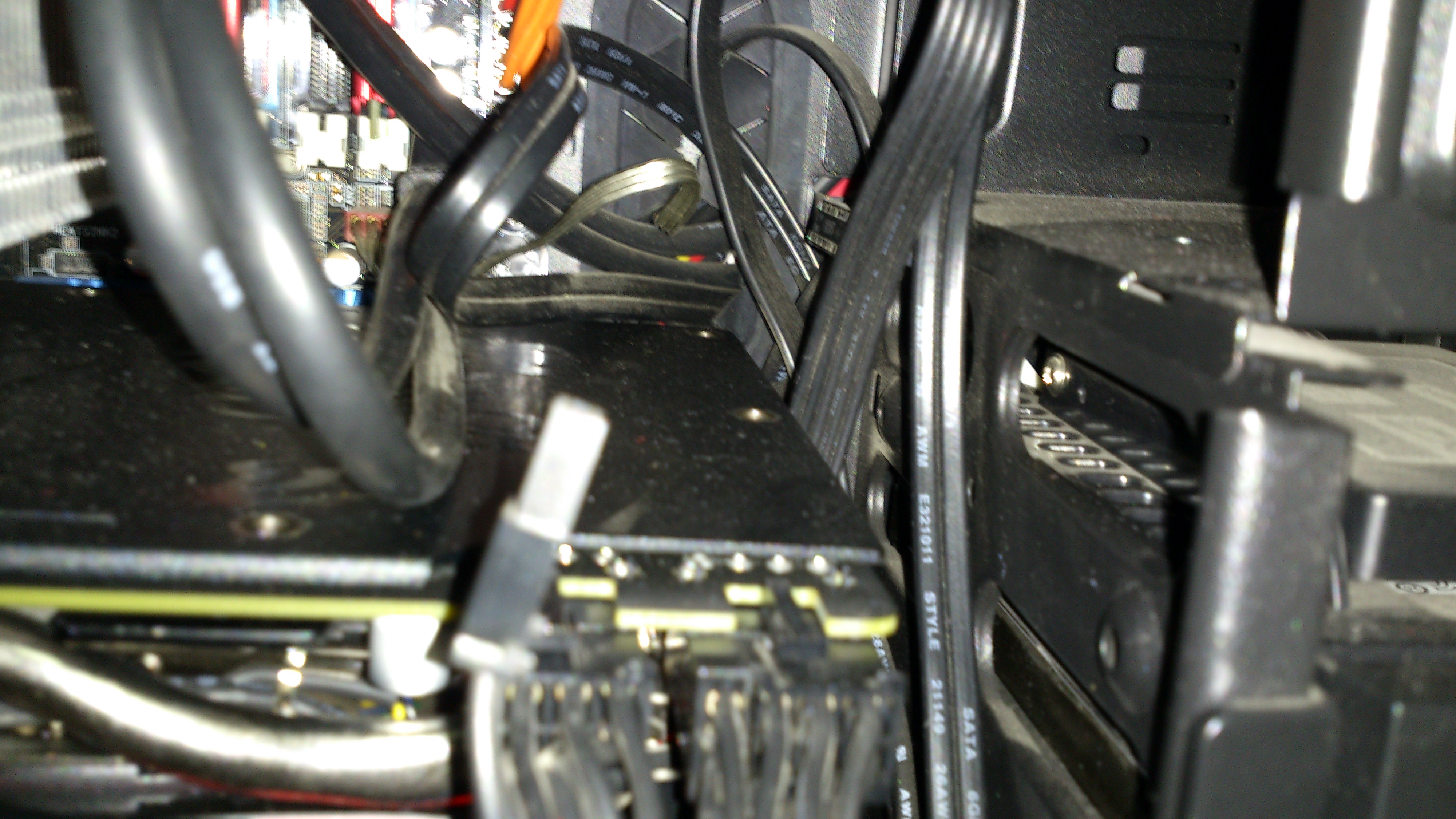

Здравствуйте! Если поставить вентилятор 120 на корзину HDD (на верхние крепления), воздух будет дуть на видеокарту MSI GTX 1080 Gaming X, верхняя часть вентилятора будет почти впритык с видеокартой, там остается 25 мм до корзины hdd, вентилятор планирую толщиной 20 мм. Будет ли от этого толк? Температура на видеокарте упадет хотя бы на 5 градусов, и на hdd хотя бы на 2 градуса? Продуваемость корпуса по идее должна стать лучше? Не создаст ли вентилятор губительные для дисков вибрации?

Digweed сколько уже стоит вертушек и где? Проще скинули бы фото. Если хардов мало можно нижнюю часть корзины снять, поставив вниз одну-две вертушки, HDD можно в 5,25" убрать купив Deepcool IceDisk 100 снизив температуру и шум от HDD.

Все как было по умолчанию в CM 690 II Advanced USB 3.0 version, 3 вертушки. Все слоты HDD заполнены. Я хочу поставить вентилятор между видеокартой и корзиной HDD.

Digweed я понял, у меня стоял когда то, от него больше шума чем толка. Уж лучше 140 вниз поставить и добавить наверх 140 улучшится циркуляция и снизится температура в целом. И провода нормально уложить по максимуму за стенку спрятать ;)
