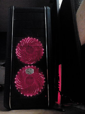

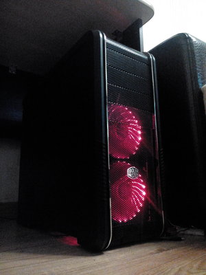

Установил на лицевую панель 2 вентилятора thermalright x-silent 140 с самодельной подсветкой, правда пришлось вырезать все штатные крепления вентиляторов сделать новые и подрезать 5.25" корзину.

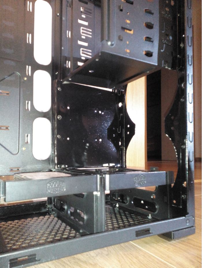

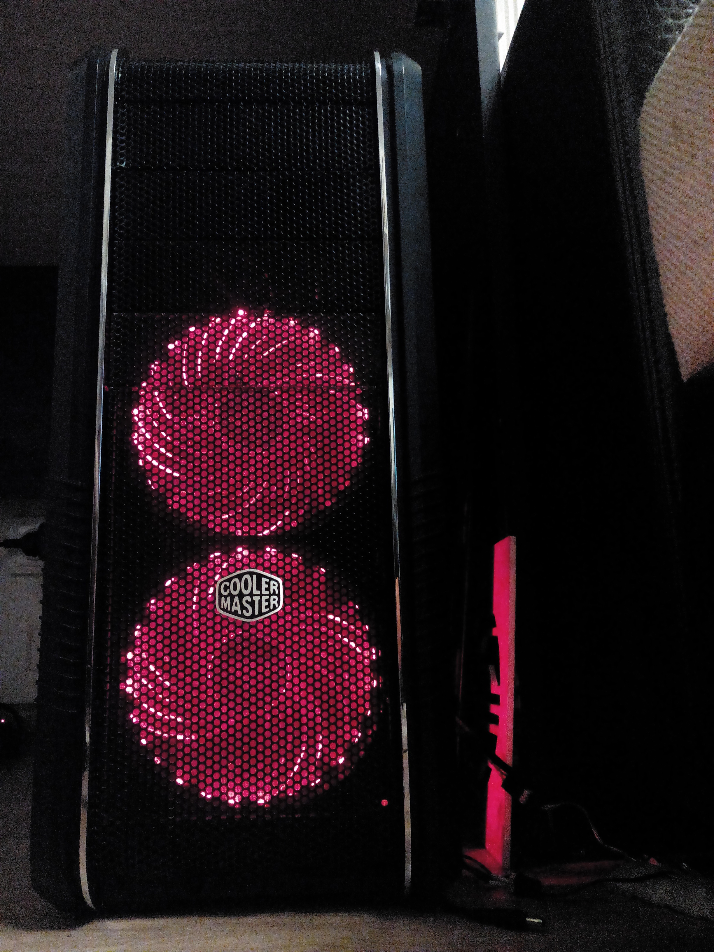

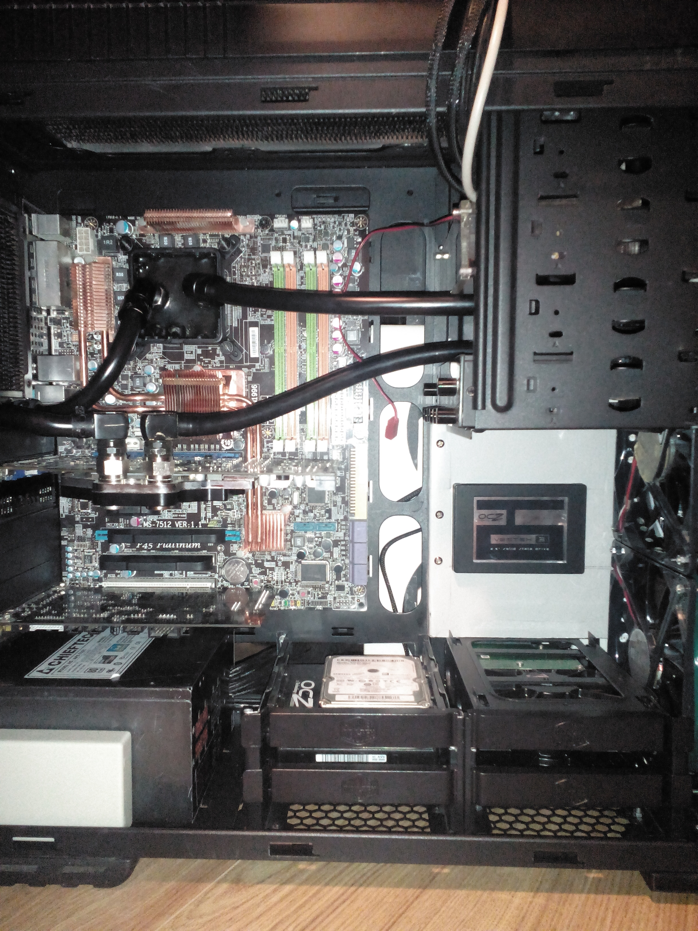

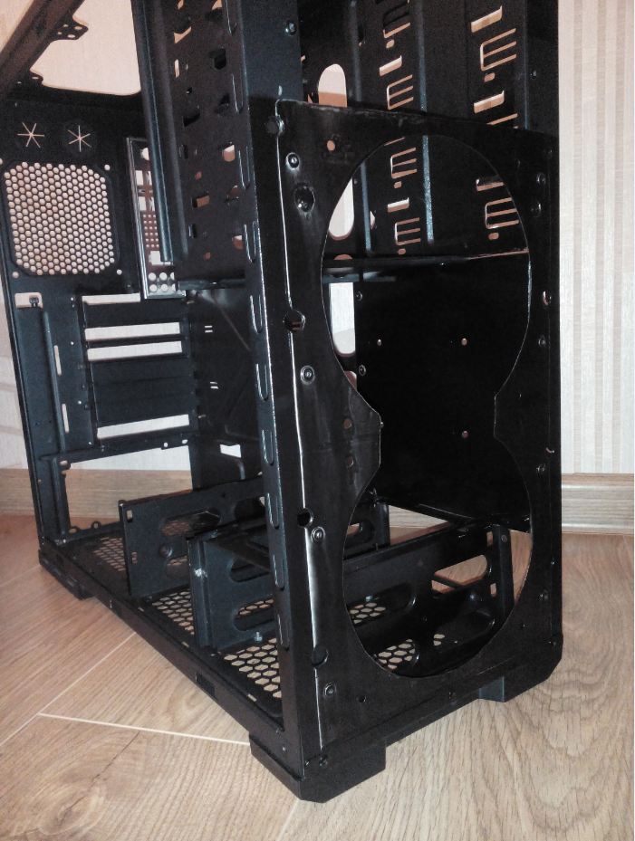

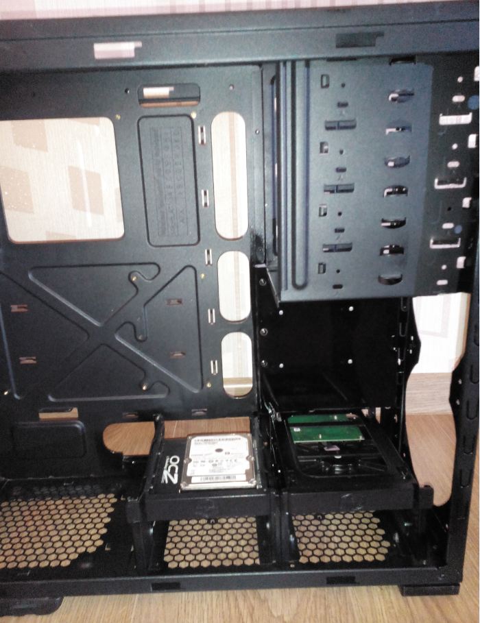

Dragonsbane писал(а):
А куда диски крепили? И если не трудно, скиньте фотки со снятой передней и боковой панелью.
IMG_20180110_211418.jpg [ 3.09 МБ | Просмотров: 2813 ]
832.JPG [ 111.48 КБ | Просмотров: 2813 ]
240.JPG [ 107.48 КБ | Просмотров: 2813 ]
225.JPG [ 101.57 КБ | Просмотров: 2813 ]
Xeon E5450 3.60 GHz\Samsung 4x2GB\MSI P45 Neo2-FR\palit gtx1050ti\CHIEFTEC 700w\ssd 90Gb, 3х1ТB\CM 690-II\кастомная вода на проце
Регистрация: 07.01.2012
Спасибо за фото, почему так с завода сразу не сделали... А нижнюю корзину я понял пилили, чтобы на 2 по 2 отсеков для дисков получилось?
i7-2600k[4.5]\P8P67-Deluxe\Palit RTX 2060oc\Kingston HyperX SAVAGE, HX318C9SRK2/16\ATX Corsair GS800W
Регистрация: 26.05.2011
Откуда: Нижний Новгород
Фото: 16
Точно так.

Когда все на воде - что греется в основном ( радиаторы я так понял вынесены) - питание VRM ЦП?
Фото: 16
Радиаторы в корпусе. Один радиатор сверху по крышкой 3х120 и второй сзади 1х120. греется все примерно одинаково, по крайней мере по показаниям датчиков.
