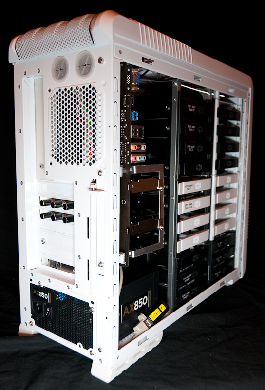

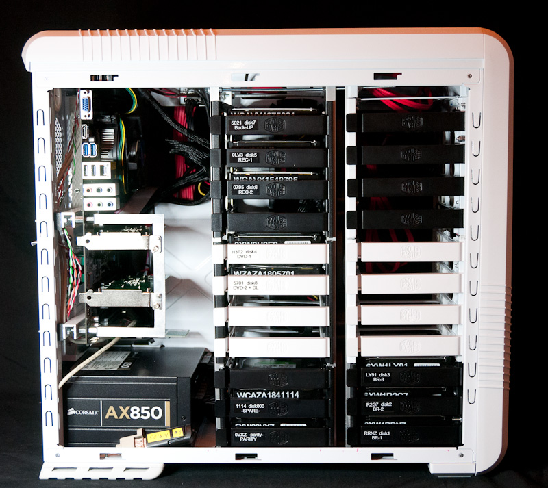

сервер (5).jpeg [ 196.94 КБ | Просмотров: 4054 ]
сервер (3).jpeg [ 156.03 КБ | Просмотров: 4054 ]
сервер (2).jpeg [ 267.86 КБ | Просмотров: 4054 ]
Xeon E5450 3.60 GHz\Samsung 4x2GB\MSI P45 Neo2-FR\palit gtx1050ti\CHIEFTEC 700w\ssd 90Gb, 3х1ТB\CM 690-II\кастомная вода на проце

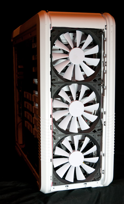

Трехсекционку пытался кто-нибудь в этот шедевр ставить? Думаю прикупить deepcool captain 360ex, но даже не представляю как крепить.
Регистрация: 26.05.2011
Откуда: Нижний Новгород
Фото: 16
Если прочитать сообщения хотя бы с прошлой страницы то можно увидеть фото где сверху и стоит радиатор 3х120мм, но нужен допил корпуса. А если ставить сверху пропеллеры, а снизу радиатор то проблем нет вообще.
