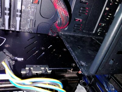

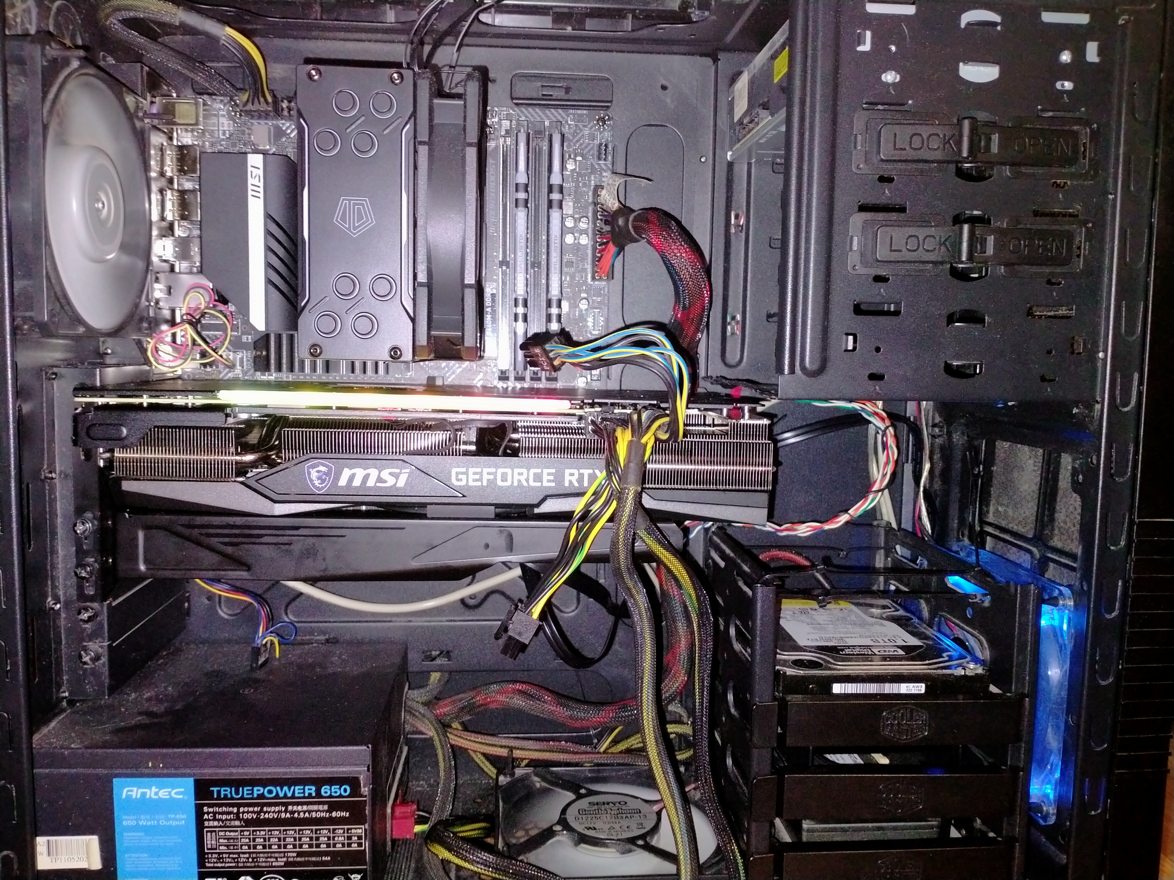

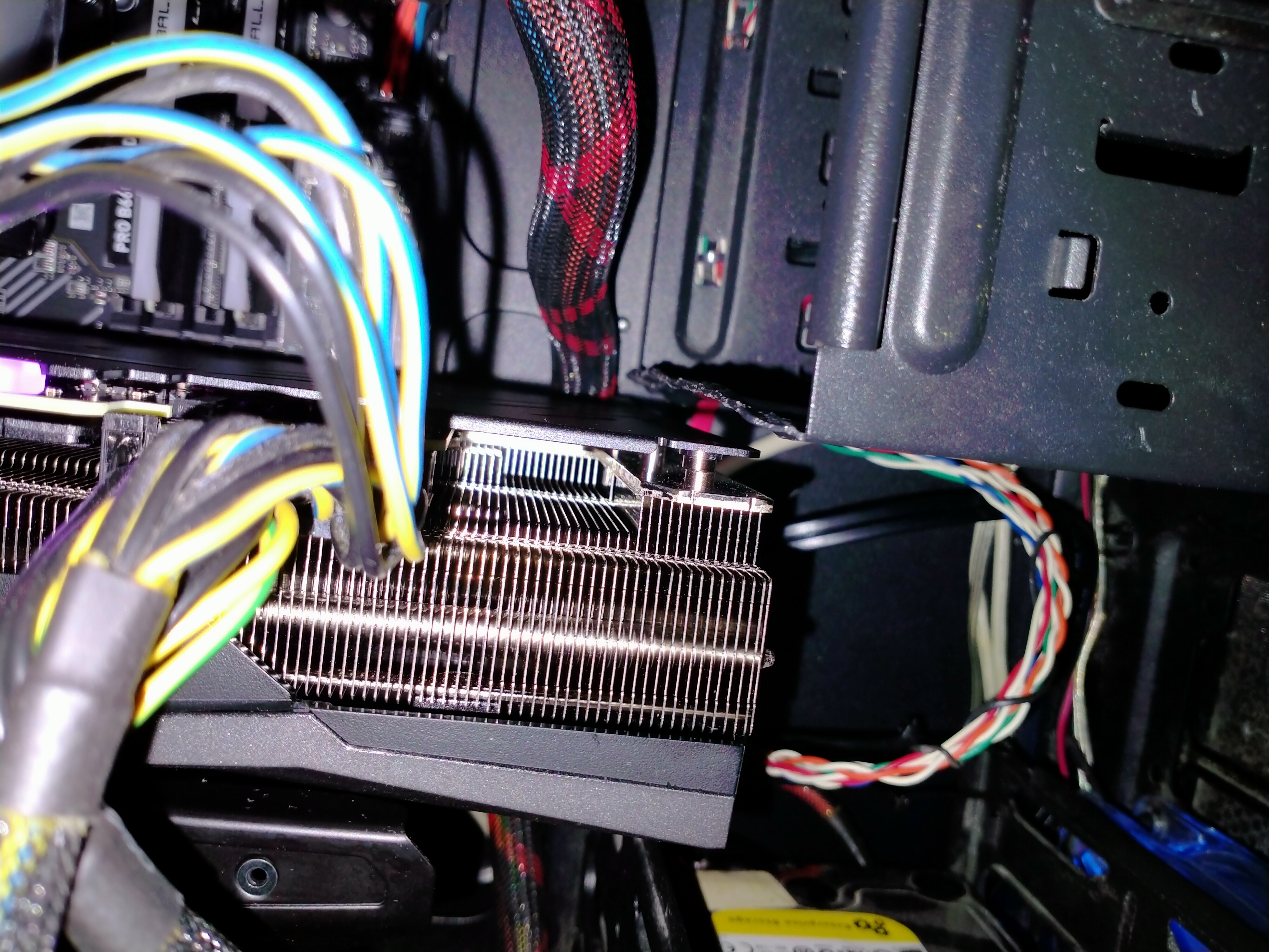

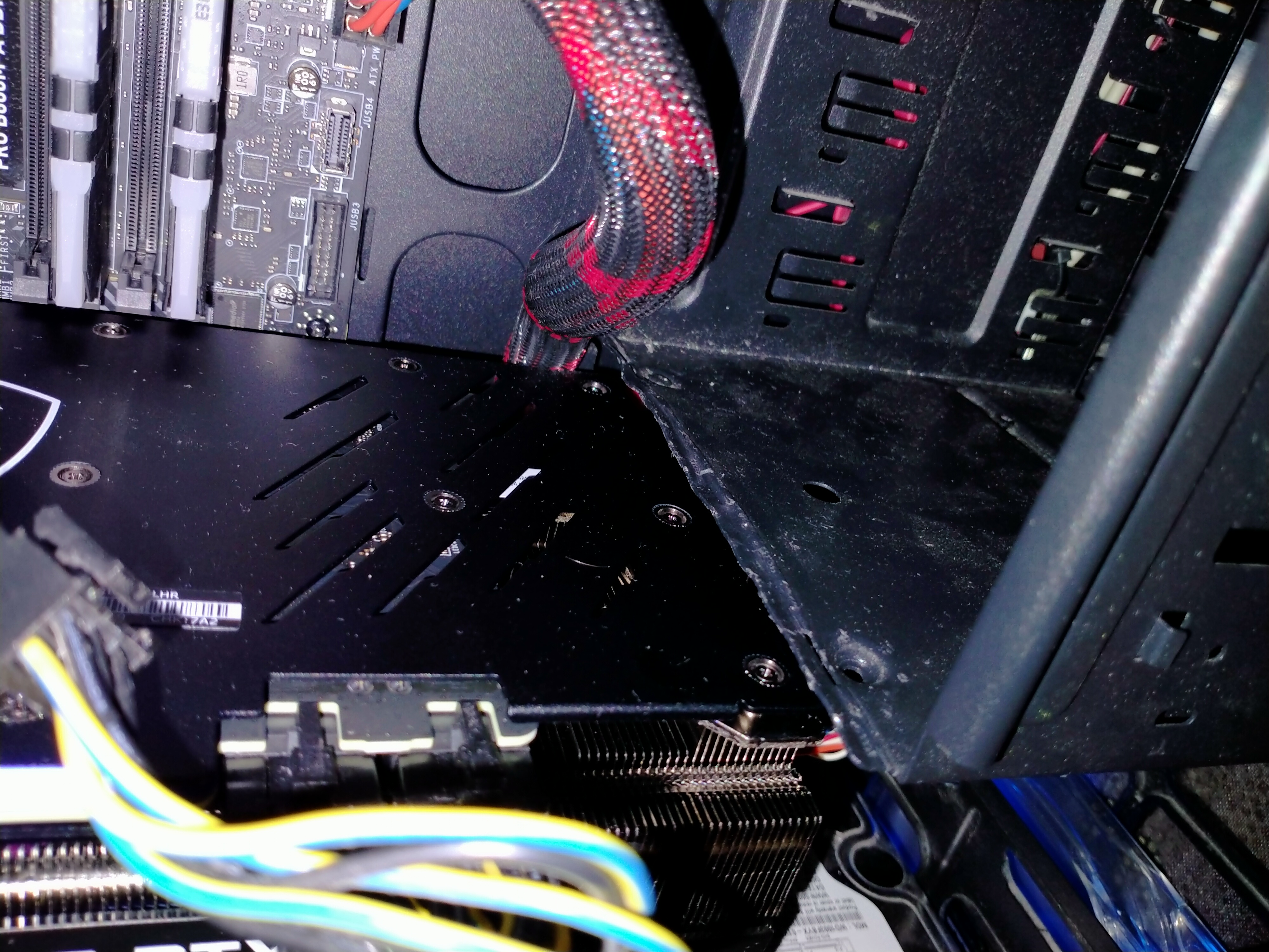

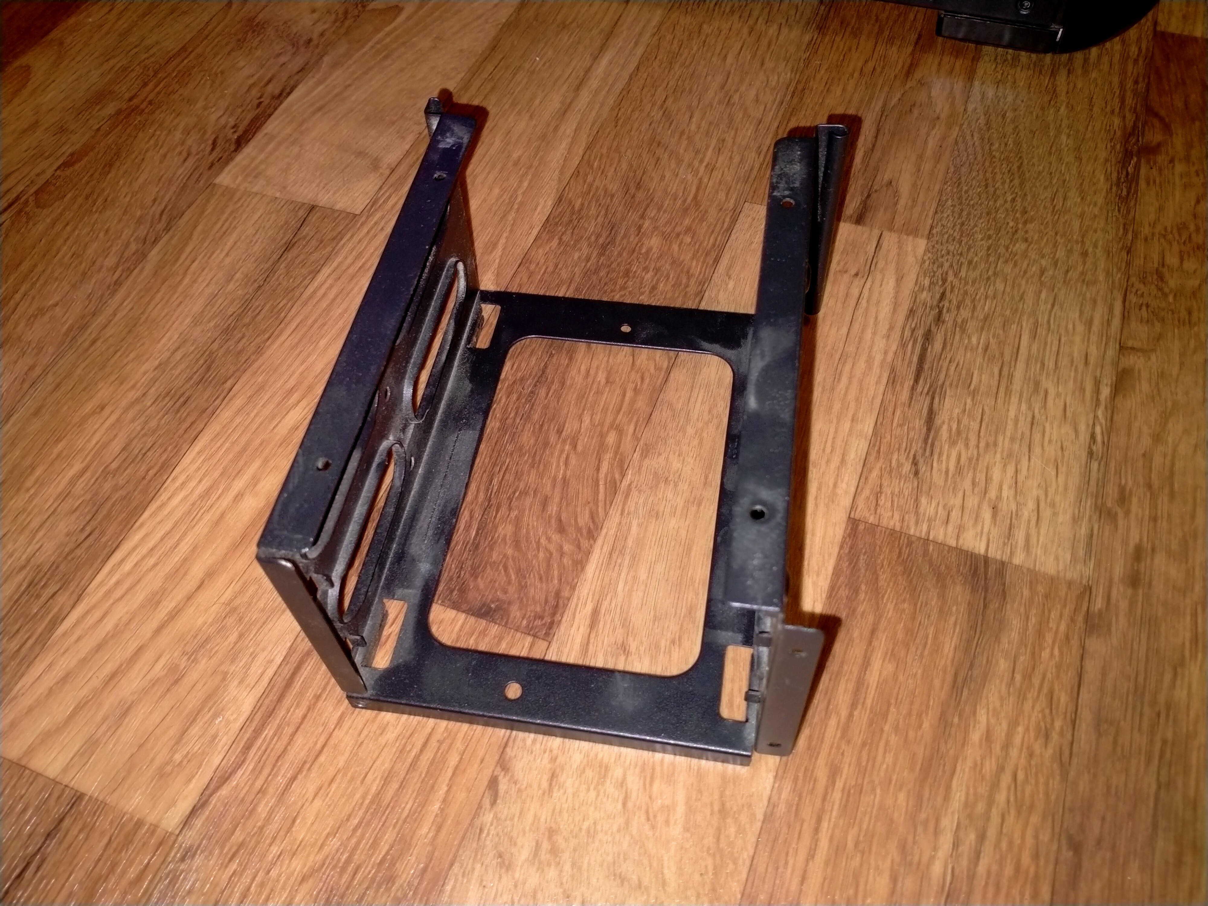

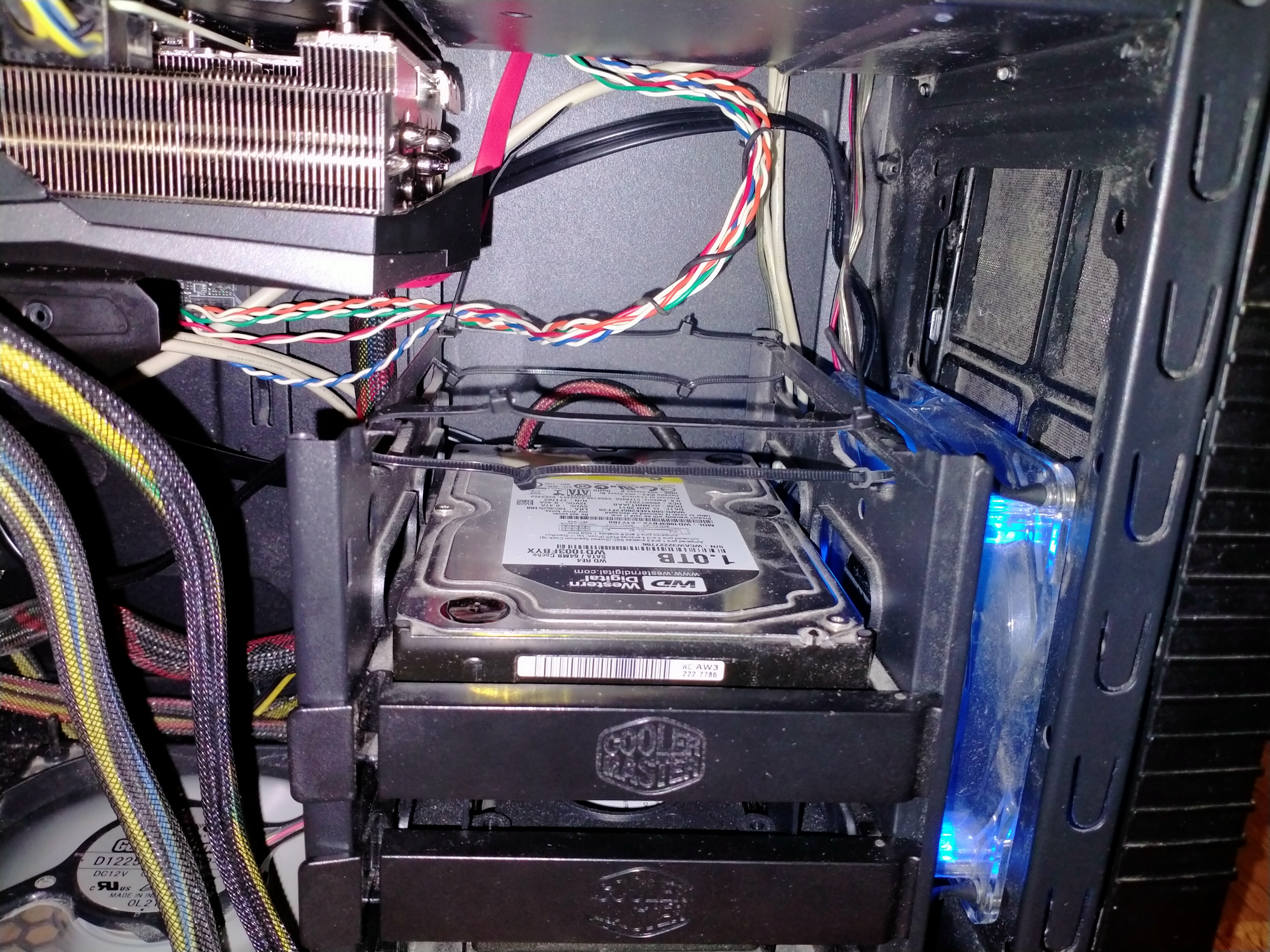

В общем получил я карту вчера (Подсветка, конечно, прикольная: я аж много фоток сделал :-) . Не зря, наверное, сейчас большинство корпусов со стеклом).
По итогу, оказалось, что по длине карта не проходила: мешала загнутая часть корзины для приводов. Карта изгибалась. Буквально не хватило 5 мм.
Походу из-за высоты расположения слота pci-e. У меня материнка MSI PRO B660M-A DDR4. Хотя вот товарищ imv82 писал, что 3080 поместилась.
Пришлось немного варварски пассатижами выпрямлять. Заклепки верхней части корзины для дисков без проблем пилятся- я пилил ножовкой по металлу (самим полотном).
Корпус немного, но теряет в жесткости: начала чуть больше скрипеть верхняя крышка, когда корпус перемещаешь. Но не критично.
Нижнюю часть корзины, чтобы не разъезжалась, я скрепил обычными стяжками. Вроде нормально получилось.
Видеокарта капец какая здоровая. Кронштейн к ней как-то особо и не держит. Но оставил.
По итогу: кто ещё пользуется таким корпусом, то под длинные карты точно можно подогнать. Но если не хочется курочить корпус, то лучше подобрать карту по длине.
Я тоже поначалу хотел взять Tuf от Asus, но не стал, так как достаточно отзывов встречал про пищащие дроссели (что тоже субъективно). А Aorus master от GIGABYTE уже не помню, почему не стал рассматривать.
Как-то так.

Привет. У меня тоже не влезала, пришлось среднюю стойку убрать (не очень удачно получилось правда). Карта не упирается в корзину 5,25 есть небольшой зазор. Нижняя корзина теперь тоже на стяжках :-)

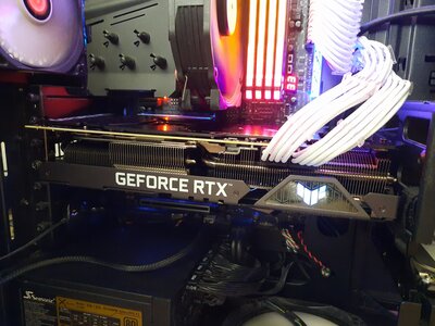

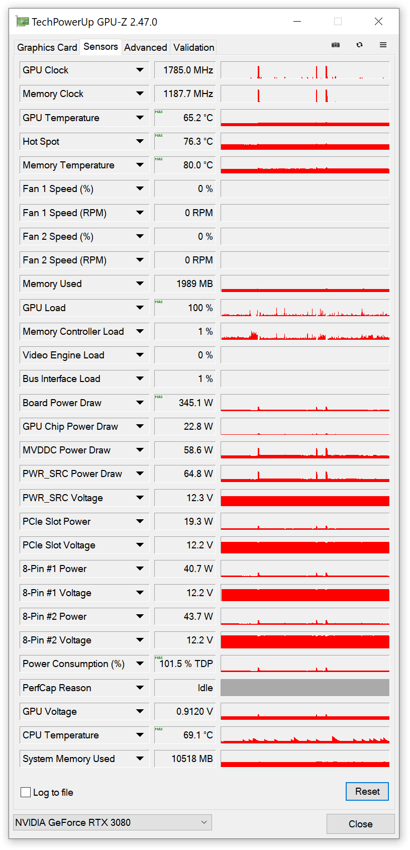

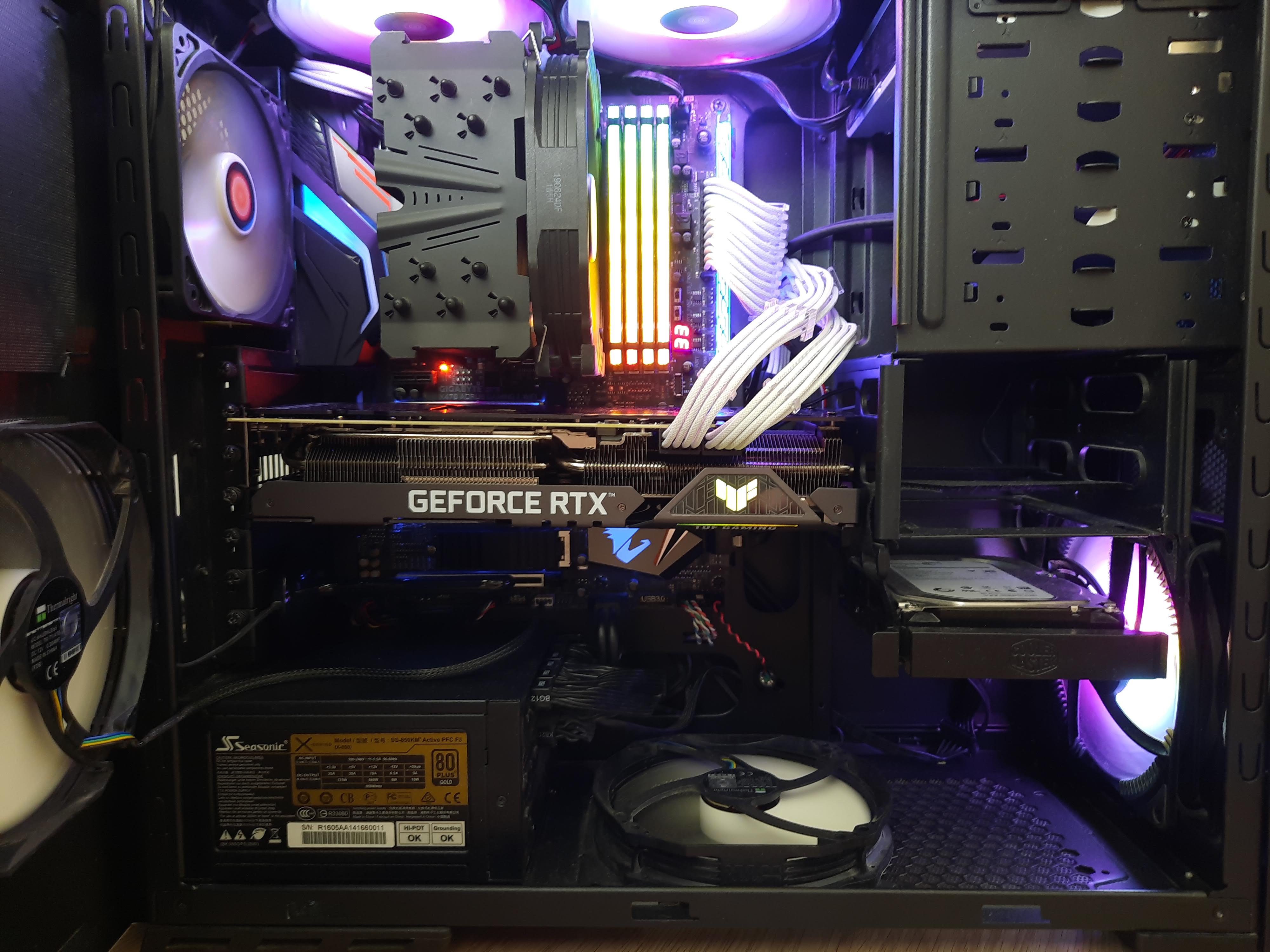

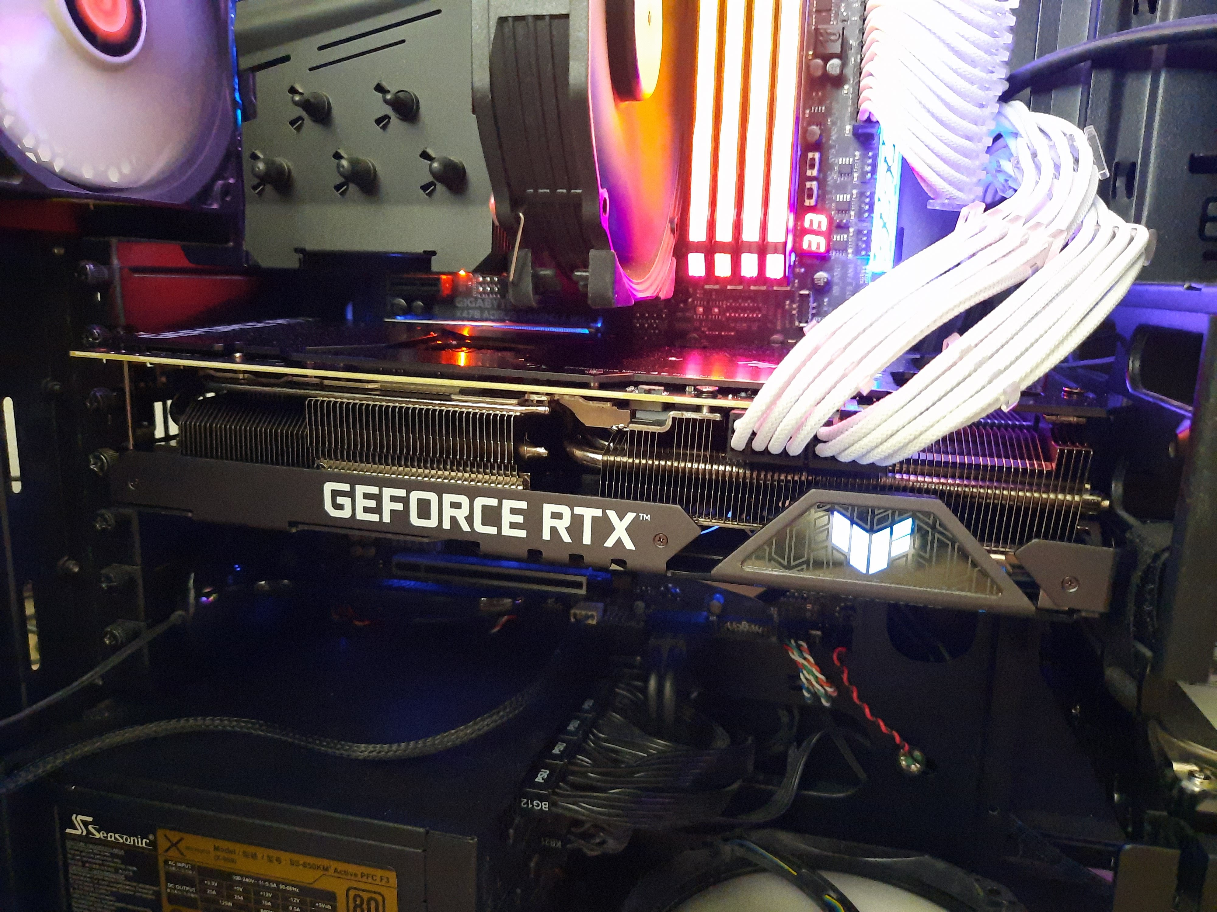

В общем приехала ко мне Asus Tuf RTX 3080, поместилась впритык (пришлось снизу заводить, т.к. на корзине мешал загиб). В итоге всё тип топ. С моим охлаждением карта не задыхается: 3 вентиля на вдув (спереди, снизу, сбоку), 3 на выдув (сзади и сверху), все вентили фиксированы на 800 оборотов. Да, жарит при 340W она знатно. Температуры проца, памяти и m2 SSD поднялись соответственно. Но ничего критичного. При температуре в комнате 27 градусов, в простое GPU - 35, CPU (Ryzen 7 2700X) - 40. При прогоне 3D Mark Time Spy Extreme GPU - 65, CPU - 69. Скрин с GPU-Z и фотки с видяхой ниже. Весь конфиг в профиле.

Везде есть отверстия. Если вариант с глухой боковой стенкой, то и в ней 2 отверстия под 140 вертушки. У меня спереди, снизу и сбоку стоят 3 на вдув, а сзади и сверху 3 на выдув. Для охлаждения связки Ryzen 2700x + RTX 3080 достаточно. В будущем планирую поставить Ryzen 5900X, посмотрим как с ним себя покажет.
У меня встала GeForce RTX 3070 Ti VENTUS 3X 8G OC, от MSI, с ее 305 мм. Только трубки упираются в корзину, почти что цепляют. В результате всего этого, подозреваю, что ухудшилась циркуляция воздуха и боюсь что вибрация передаваться будет с видео на HDD и наоборот. Наверное буду убирать корзину, а жесткие переместятся в отсеки 5,25. Это пока планы.... И для улучшения процессора, на морду воткну еще один вентилятор 120.
