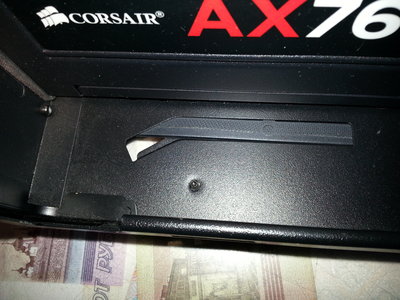

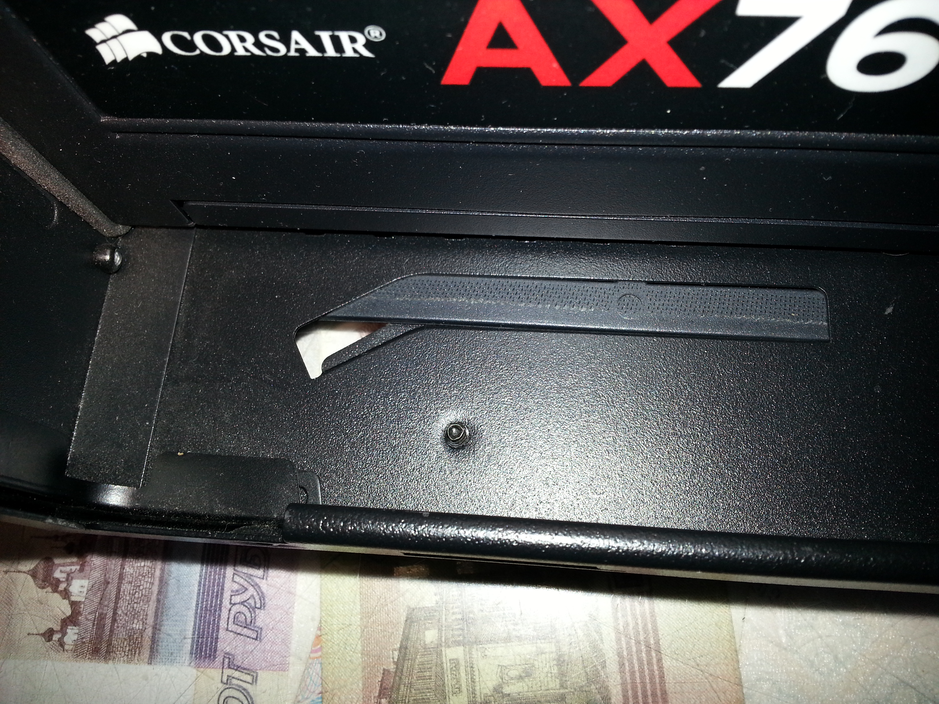

Вопрос к знатокам.
Зачем нужен вырез около БП, не прикрытый пылевым фильтром?
20131102_141154.jpg [ 3.46 МБ | Просмотров: 819 ]
Регистрация: 17.11.2011
RostGl, просто технологический вырез. Чтобы фильтром не промахиваться когда вставляешь.
Но можно сказать это косячок их конечно.

RostGl писал(а):
Вопрос к знатокам.
а зачем фоткать 600 рублей? А по теме, это чтобы всегда легко попасть было пылевым фильтром в пазы, но по мне слишком большое отверстие.
