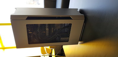

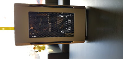

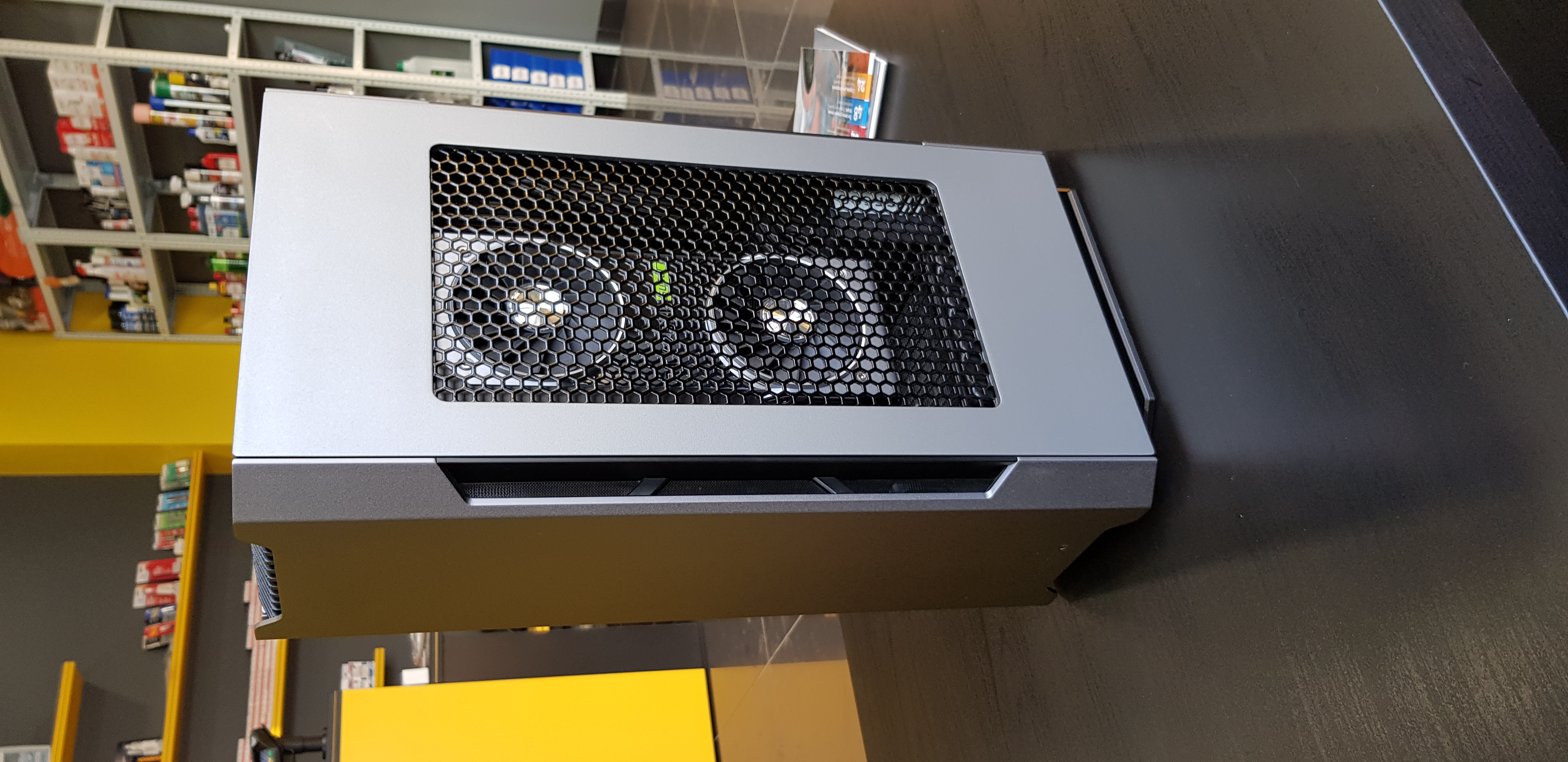

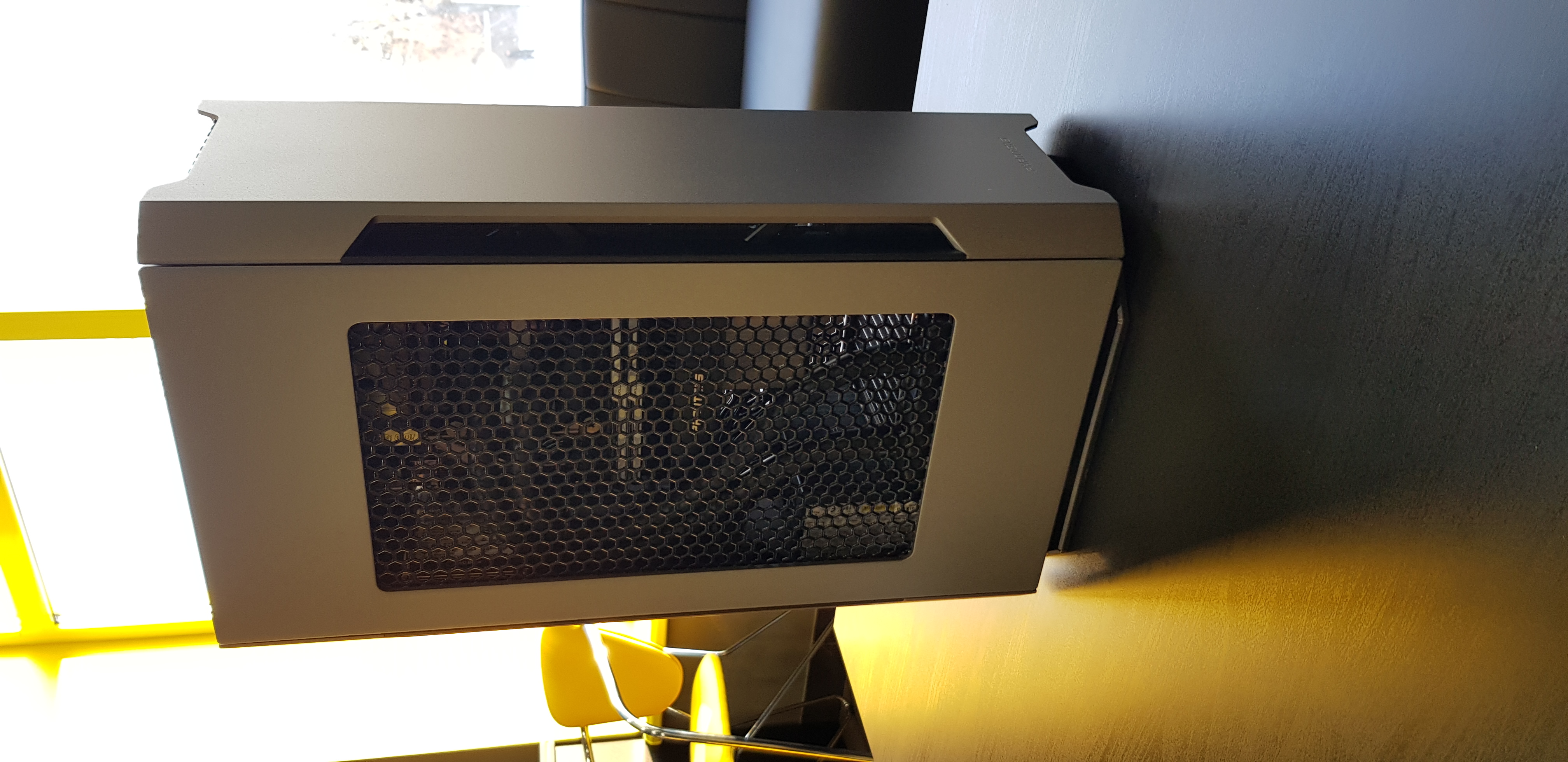

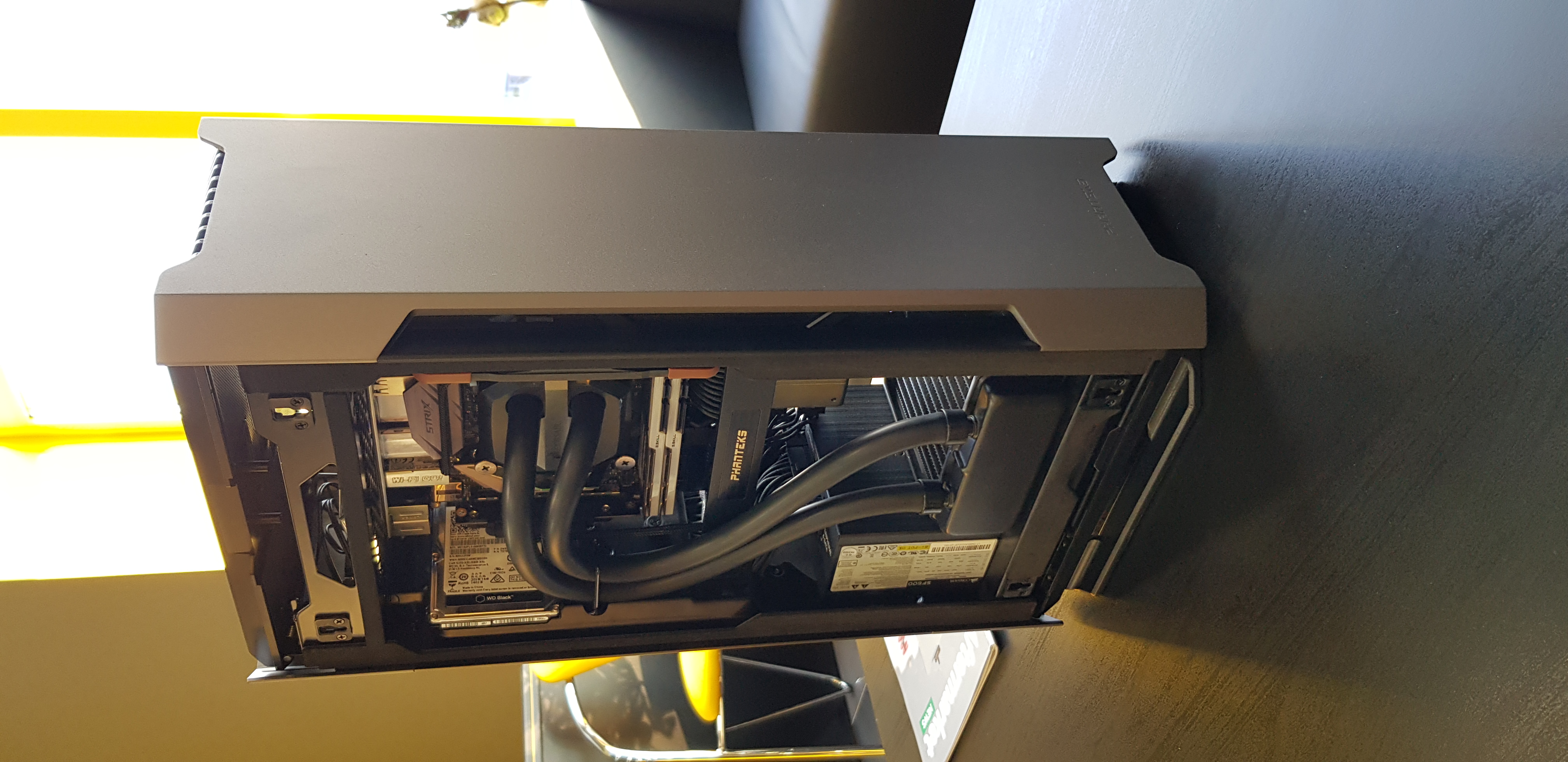

Регистрация: 29.12.2017
20191222_140114.jpg [ 6.56 МБ | Просмотров: 9470 ]
20191222_141729.jpg [ 6.33 МБ | Просмотров: 9470 ]
20191222_141733.jpg [ 6.4 МБ | Просмотров: 9470 ]
20191222_141746.jpg [ 6.87 МБ | Просмотров: 9470 ]
20191222_141752.jpg [ 6.92 МБ | Просмотров: 9470 ]
Регистрация: 26.07.2016
Тем временем у Phanteks вышла вторая версия Shift. Тоже варианты со стеклом и с решёткой, но в этот раз уже без удленённой X-версии. Видеокарту с видюхой местами поменяли. Также карточка теперь смотрит охлаждением наружу. По охлаждению — осталось возможность поставить только одну 120мм секцию радиатора водянки. В задней стенке появилась перфорация. Также появилась возможность провести провода от портов материнки и видюхи под задней стенкой и вывести их внизу.
