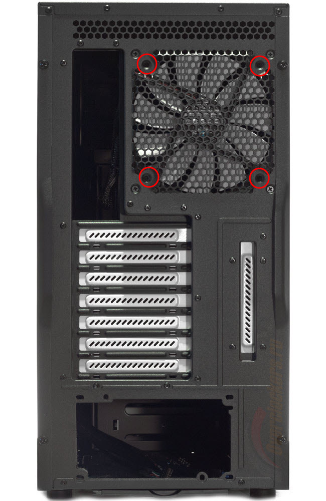

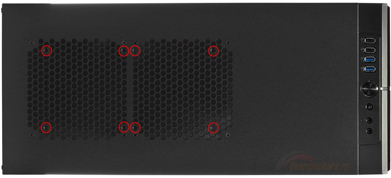

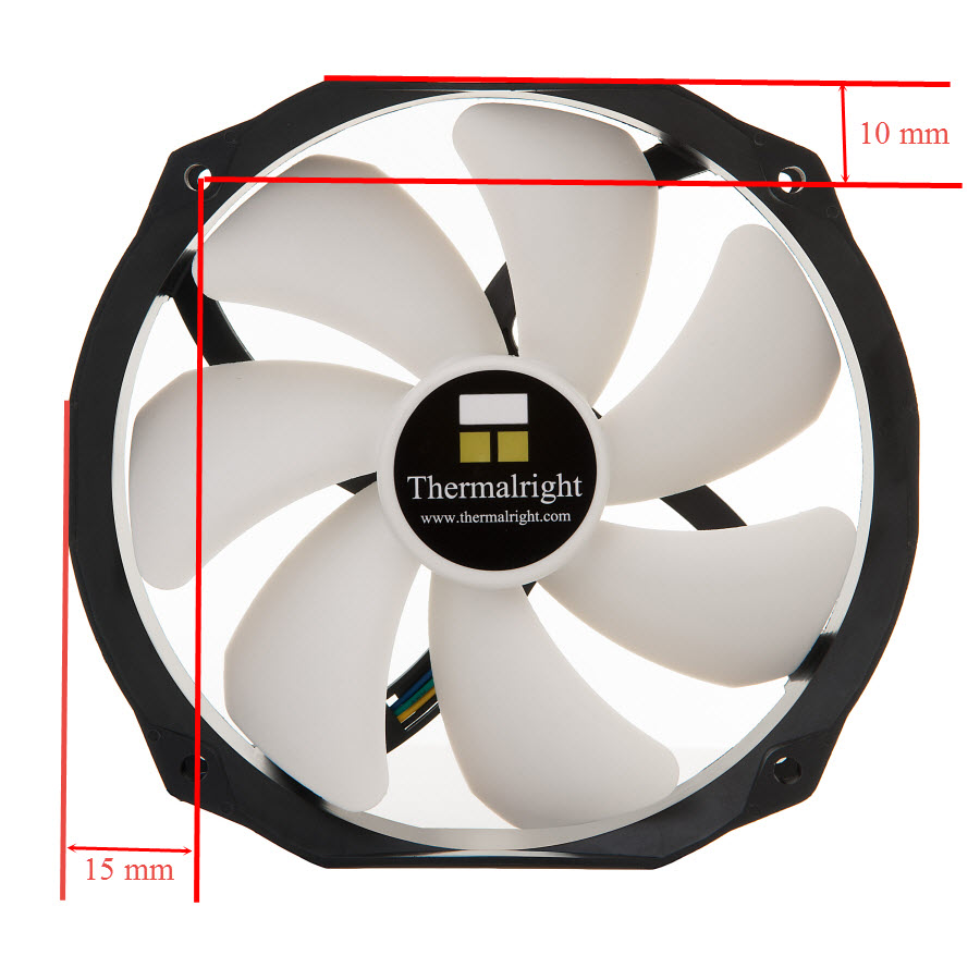

Наверх нормально не встанет. Крепление у него под 120 мм, а у корпуса дырки под 120 смещены и при установке в них вентилятора, из-за него не встанет вторая заглушка. У самого из-за этого оказался лишним TY-147.
K2K писал(а):
Встанет
Не вводи в заблуждение.
Назад встает нормально, но крепежные отверстия под 120 мм вентилятор сзади и сверху разные:
#77 #77
Размеры самого вентилятора:
