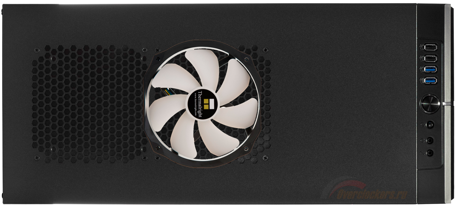

K2K писал(а):
вентили туда встают без напряга и колхоза
Ну-ну. Если снять обе заглушки, то наверх встанет без напряга. При наличии же одной заглушки, при установке TY-147 в стандартные крепежные отверстия, он просто не встанет. Можно задействовать отверстия перфорации, но они больше, и крепежные винты просто провалятся. В этом случае потребуется применение шайб, а это уже "колхоз". Я же говорю про штатную установку. Вообще, установить можно что угодно и куда угодно ... при помощи напильника и прямых рук.
Здесь фото верхней крышки корпуса и размеры вентилятора. Объясни, пожалуйста, каким образом туда нормально встанет вентилятор, учитывая различное расположение отверстий у стандартного 140 мм вентилятора, и у TY-147.
И куда денешь "лишнее".

K2K писал(а):
Вообще-то, он встает до заглушки - http://s2.ipicture.ru/uploads/20140607/M2PgijNB.jpg
Но не в штатные крепления:

K2K писал(а):
в штатные и не снимая второй заглушки.
Фото сверху сделай. И когда покупал корпус? Я говорю о корпусе, который сейчас в продаже. Сравни расположения отверстий под 120 мм вентилятор у себя и на рисунке, который я выложил. Судя по твоей фотке, раз говоришь, что в штатных креплениях, расположение у тебя другое.

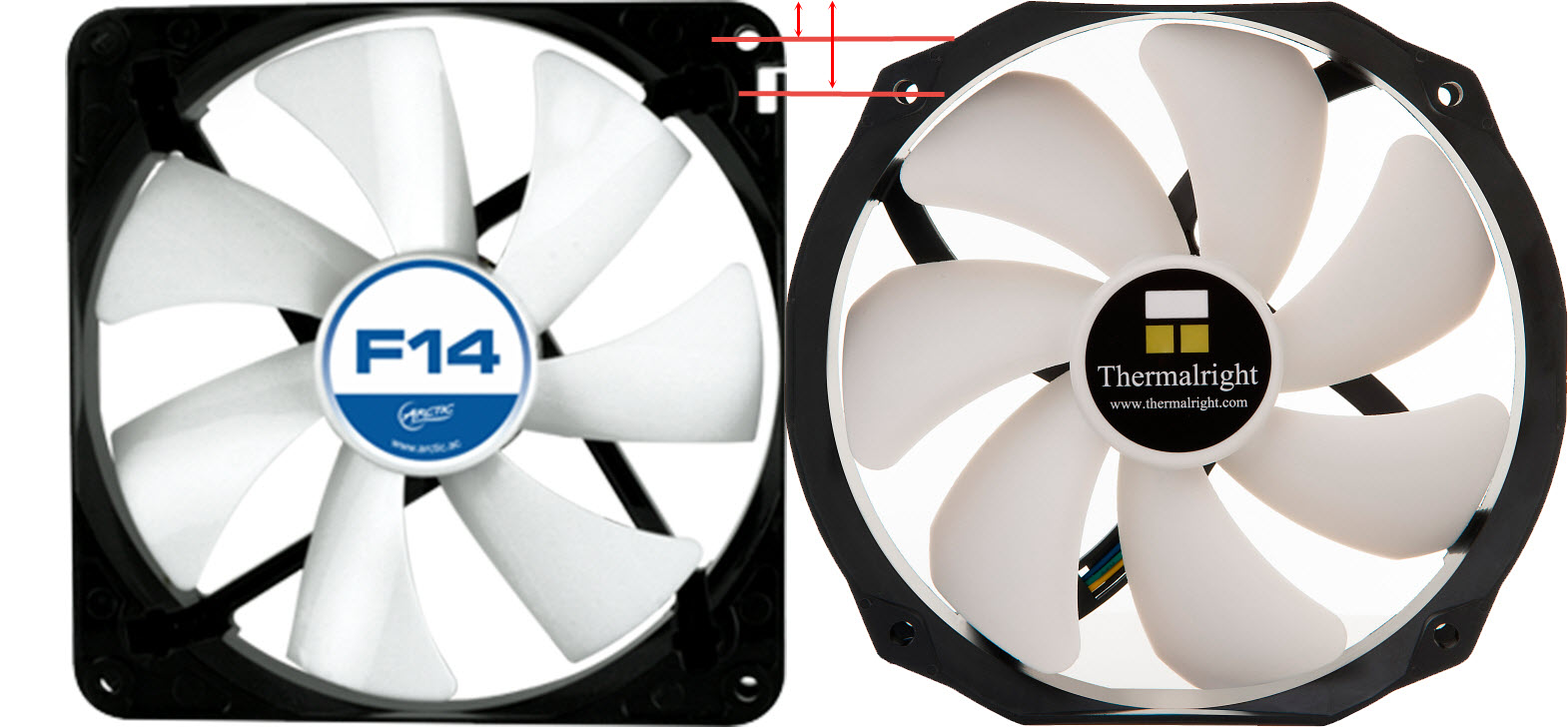

Регистрация: 13.09.2010
Откуда: Санкт-Петербург
Фото: 26
iliaMV, да, именно так. У первых 2-х крепления стандарта 120 мм вентиляторов, у 3-го стандартное 140.
