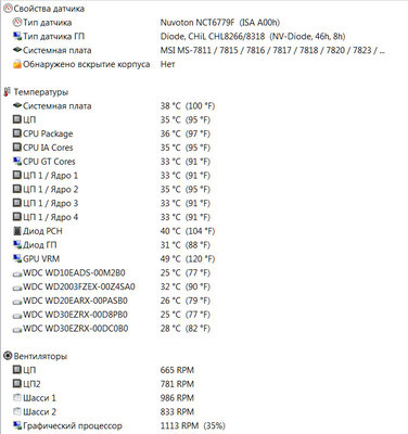

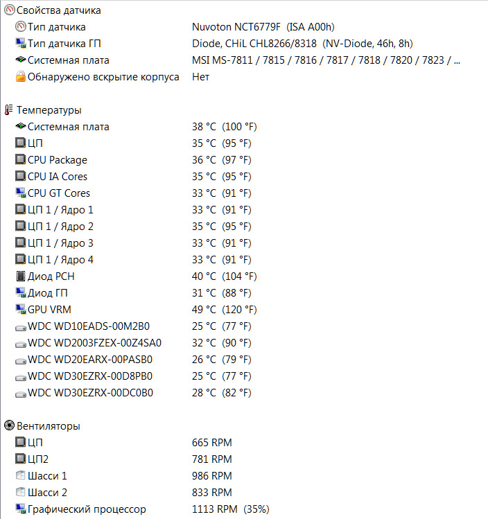

iliaMV, практически нет, но у нее у самой хорошая система охлаждения. Здесь нижний играет роль скорее что то типа поддувала :)
Все вентили регулируются от материнки в автоматическом режиме (они все 4-пиновые).
2014-08-18_18-52-49.jpg [ 159.41 КБ | Просмотров: 1356 ]
ЦП - Noctua NF-A15 PWM на проце (кулер Thermalright Macho Black), взамен штатного, который по толщине не влез.
ЦП2 - Thermalright TY-147 сзади, регулируется от температуры процессора, но чуть по другой кривой.
Шасси1 - Noctua NF-A14 PWM, 2 шт. спереди. Подключены к одному разъему через разветвитель. Регулировка скорости синхронная.
Шасси2 - Scythe Slip Stream Slim, SY1212SL12L снизу. Поставлен Slim (12.5 мм толщиной) из-за того, что стандартный 25 мм. не влезает.
Каждый заблуждается в меру своих возможностей.
