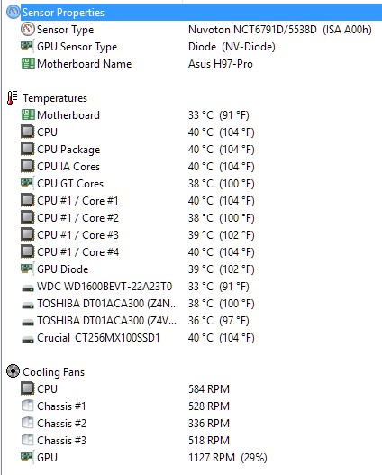

Krokoz, а можете скрин из аиды прилепить с показателями температур и оборотов?

PS: Почищу корпус, картина поменяется :)

так это у меня не пыльная комната получается:)
значит у меня не так всё плохо, я то я уже 5 профилей в ai suite наставил, чтобы добиться максимального соотношения тишина/нагрев
думаю, на этом остановлюсь:
whKzDKDBZ0uxfnZvQlStwQ.jpg [ 62.49 КБ | Просмотров: 1488 ]
