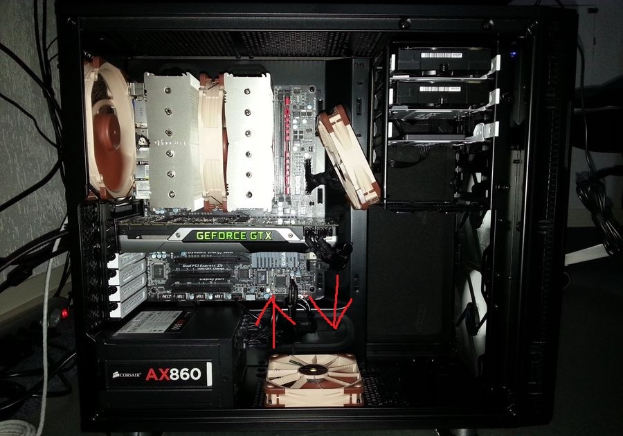

Выдув или вдув , если вдув то почему ? По логике выдувает из корпуса теплый воздух из видео карты.
900x900px-LL-4fb1b3c7_20150321_174710_2.jpg [ 156.87 КБ | Просмотров: 1593 ]
