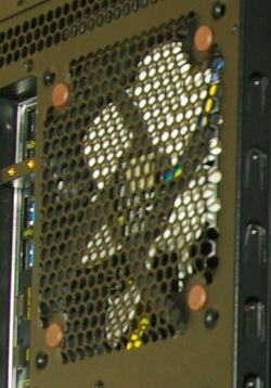

Плохо, что у R5 крепеж заднего вентилятора не дырки, а прорези. Нельзя использовать "гвозди"
SG100870.jpg [ 71.31 КБ | Просмотров: 1798 ]
