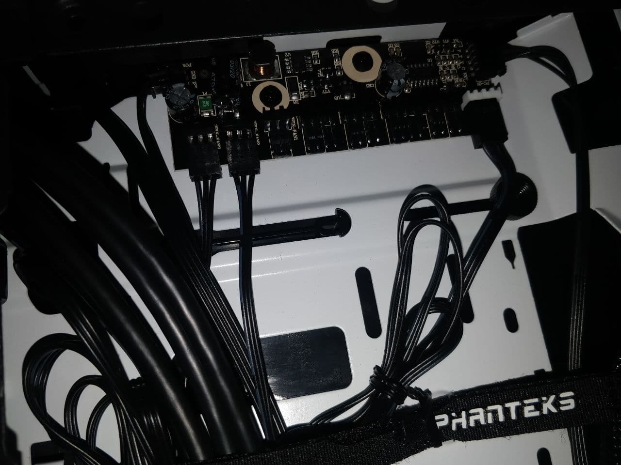

Приветствую! Корпус phanteks p600s. НИКАК не выходит завести штатные вертушки 3pin через хаб. Хаб к сата подрубил, 4pin коннектор от хаба полрубил к матери в cha_fan. К хабу у меня подключен еще один вентиль 4 pin schyte. Он работает. А 3 родных 3pin нет. Если я подключаю родные вертушки напрямую в мамку, то они работают. Это брак хаба? Или я че то не так делаю?

CmepkalocbSPB нужно попробовать включить в биосе управление по напряжению, а не по ШИМ. Ходя по идее питание должно идти всегда и 3-пиновые просто должны крутиться на всю катушку.
1. Попробуйте у белому разъему на хабе подключить не Scythe вентилятор, а какой-либо из родных, а scythe в другое гнездо на хабе переместить.
2. Как сказал Frost попробуйте в биосе переключить управление cha_fan с auto/pwm на DC управление.
Не давно на своем хабе пытался запустить помпу, у нее питание чисто 12в, так вот не смог как не пытался, вертушки тоже самое не крутятся от хаба, запитывал чисто от блока, с обманкой на мат плату, я так понимаю хаб не рабочий.

Регистрация: 02.11.2020
Включил DC мод в биосе, не работают. В белом разъеме вообще не один вентиль не работает. Если вставить вертушки родные 3-pin в разьемы 4-pin на хабе, то 2 из 3 ех вертушек работают))). Попробовал около 10 ти вариантов. Думаю, что брак хаба. И надо писать в техподдержку, чтобы высылали новый хаб. Менять корпус ради хаба дело глупое)) Корпус то отличный! Большой и очень удобный в сборке. А пока нужно поехать в ДНС и купить какой нить хаб)))

Регистрация: 15.09.2020
CmepkalocbSPB смотри, такой же корпус у меня с таким же хабом. Верхний правый коннектор идёт в материнку (управление через PWM!), три 3-pin - родные вертушки что с корпусом шли. С белого разъёма хаб берёт обороты и транслирует в материнку
photo_2020-11-16_20-09-35.jpg [ 96.27 КБ | Просмотров: 1243 ]
Если есть возможность - проверь мультиметром напряжение на 3-пин разъёмах хаба при разных выставленных оборотах в материнке. Если по нолям то это брак очевидный
Frost так встроенный хаб и работает с DC, ему только на вход ШИМ нужен
