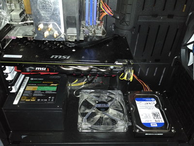

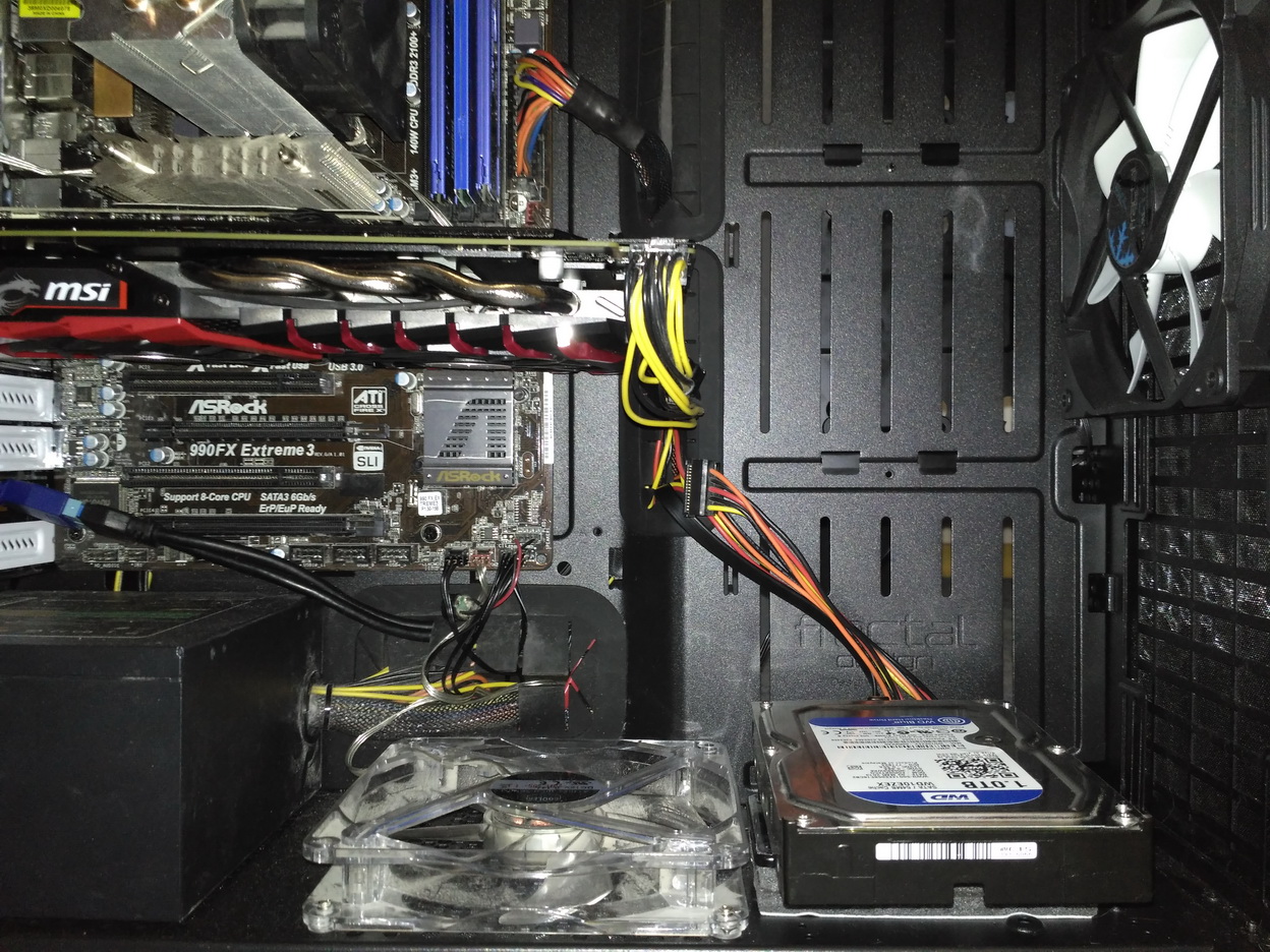

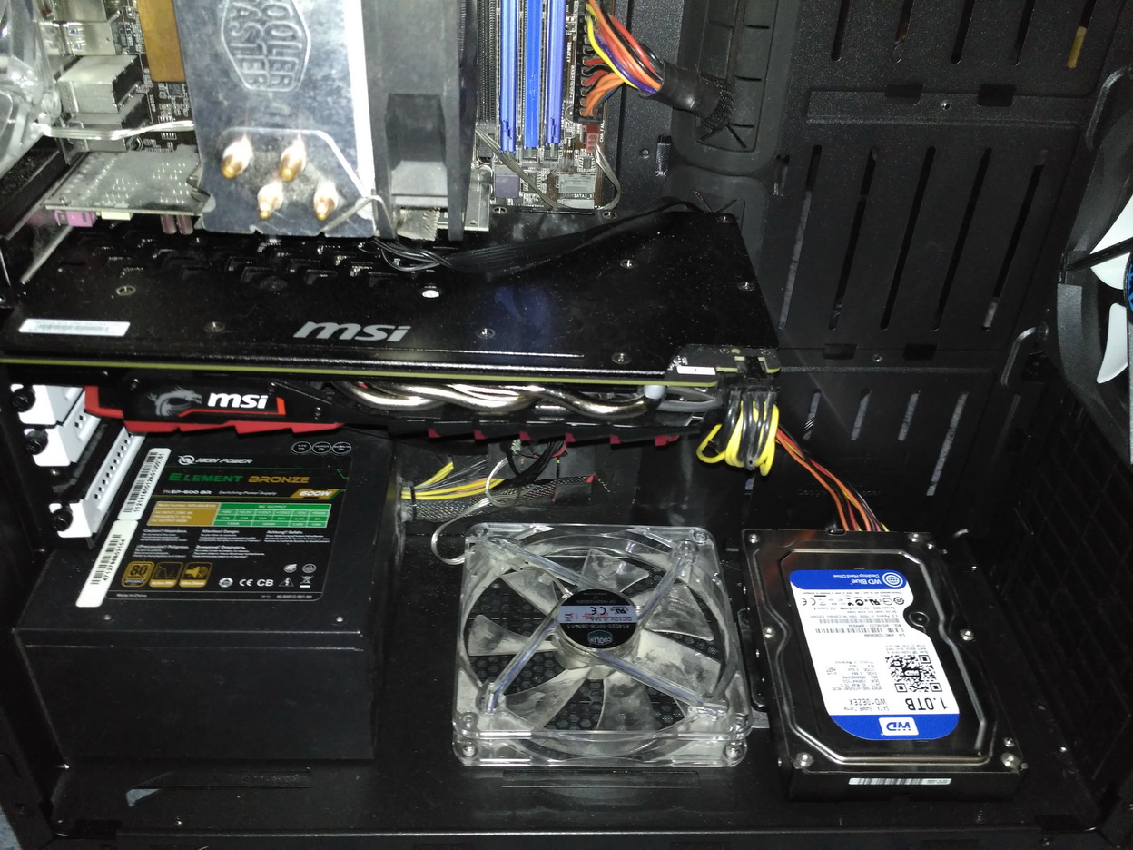

Вот что у меня получилось.
Взял стандартное крепление от материнки для процессорного куллера и прикрутил снизу ЖД на 2 болта. Отверстия совпали почти идеально))
Снизу крепления - пара слоев пенной обесшумки самоклейки. И двусторонним скотчем приклеил ко дну корпуса. Держится очень крепко, но самое главное - никаких вибраций и резонансов, тишина и спокойствие.
