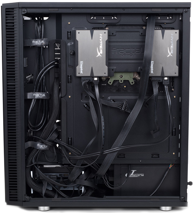

Приобрел Fractal Design Define C.
Рассчитывал поставить 2 140-ки на верх + 2 140-ки на перед + 1 120-ку низ + 1 120-ку зад.
Очень сильно удивился, что производитель не удосужился указать что 120-ка на низ ставиться только в случае отказа от корзины HDD.
В итоге теперь что бы HDD тоже обдувались, надо менять купленные 2 140-ки be quiet silent wings 3 на 3 120-ки :mad2:
Ну и вопрос как лучше направлять верхние вертушки вдув/выдув (СО - воздух)?
Так вы превратите корпус в пылесос. Вдув вентилятора через фильтр не равен выдуву вентилятора без фильтра.
Корзина же просто сдвигается.
Так и тут производитель указал,- "Спереди: 3 вентилятора – 120 или 2 - 140 мм"
На зеркало неча пенять, коли рожа крива.
P.S. Сам отказался от этого корпуса в пользу R5, в связи с его "заточкой" под 120-ки.

PredatorUA писал(а):
Так и тут производитель указал,- "Спереди: 3 вентилятора – 120 или 2 - 140 мм"На зеркало неча пенять, коли рожа крива.P.S. Сам отказался от этого корпуса в пользу R5, в связи с его "заточкой" под 120-ки.
Это Вы про себя?
Производитель схитрил не в передних вентиляторах, а в нижнем. Корзина не сдвигается, а вынимается совсем и тогда там ставится 120-ка.
Менять 140-ки хочу, т.к. тогда ставится 3 120-ки, нижняя из которых будет обдувать HDD (вот в этом случае как раз корзина сдвигается на толщину вентилятора).
А изначально планировал что HDD будут обдуваться нижней 120-кой, но производитель посчитал иначе. Поэтому и закуплены были 140-ки, а не 120- ки.
Куда тут сдвигать корзину HDD предлагаете для установки 120-ки снизу и сохранения корзины HDD? :D

VIt@ly Неправильно вас понял. Просто, я не вижу смысла в установке вентилятора вниз, в данном корпусе. Лично для меня было логичным, что при его длине, внизу либо корзина, либо вентилятор.
i7-8700K, ASRock Z370 Taichi, 2x16GB F4-4000C19D-32GTZKK, Noctua NH-D14, FD Define R5
Регистрация: 04.12.2006
Откуда: Белгород
Фото: 10
Я читал описание изготовителя, там подобный нюанс не обозначен, а выискивать его по фотографиям в обзорах на тот момент не было нужды, т.к. думал что производитель всё нормально указал.
Ну да ладно. Сейчас думаю, может помониторю температуру HDD, если будет при копировании 500 Гб в пределах разумного, может так оставлю (2-й HDD все равно только для бэкапа стоит).
ЗЫ: ещё мысль туда тихоходную 80-ку поставить, правда с креплением придётся что то придумывать.
