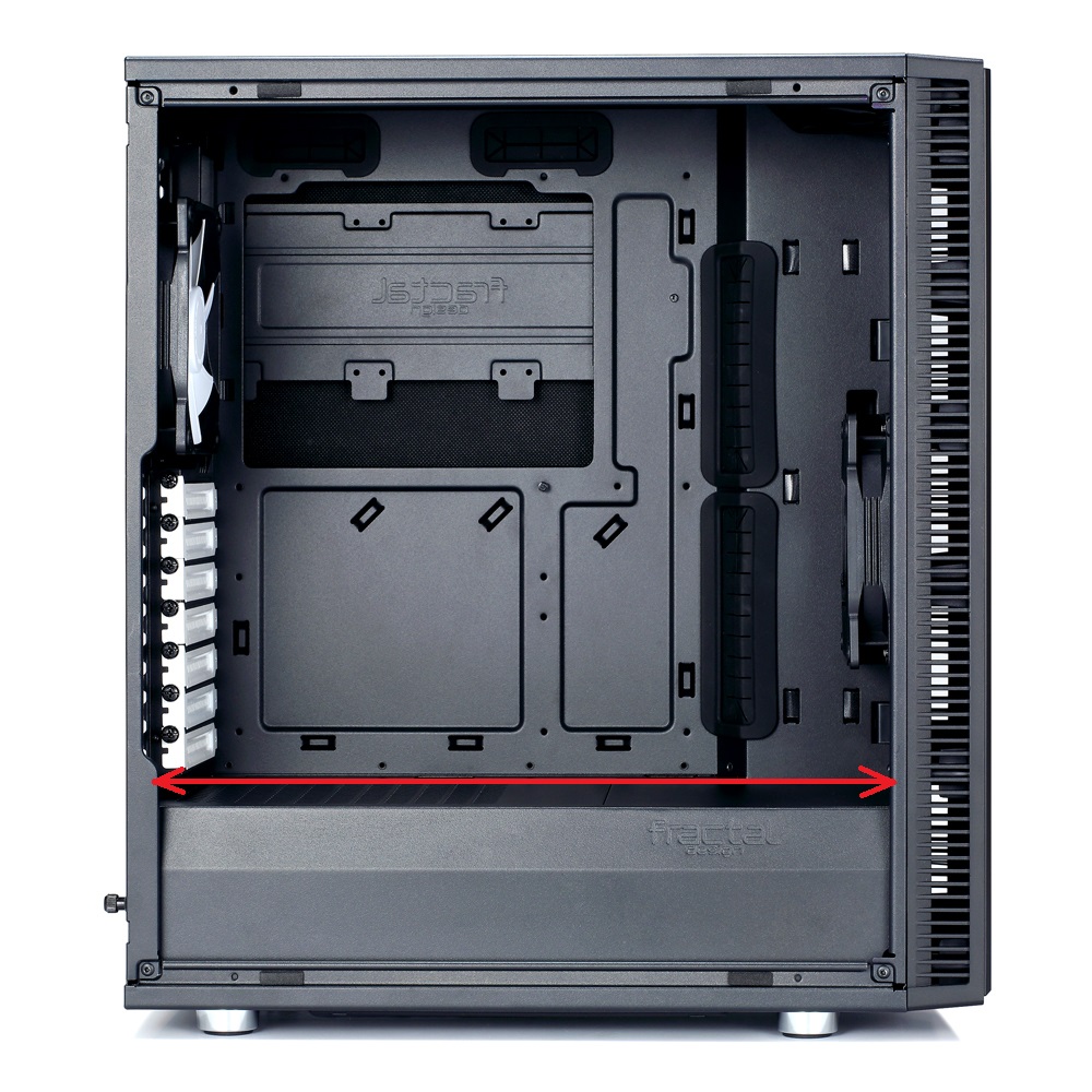

Еще тогда подскажите, какое там расстояние (на фото) в Define C?
340мм
фонат жыжабайта:E
Регистрация: 01.07.2010
Походу мне не хватит - видеокарта 277мм + радиатор 40мм + кулера 25мм == 342мм
Регистрация: 17.12.2008
Yuron_477 видеокарту еще раз измерить! На крайний случай одну вертушку спереди можно тонкую взять....если нет, то r5
Регистрация: 17.07.2011
Откуда: Нижний Новгород
Фото: 191
Yuron_477 Поддерживаю, тогда Define R5.

Keynol Радиатор бы потоньше, или наверх его.
Как вариант, поменять 40мм радиатор на тонкий, тогда вероятно, что сможете поставить его сверху и будет отличное охлаждение, с учетом того, что спереди появится хороший вдув, вместо радиатора.
Добавлено спустя 1 минуту 1 секунду:
Потоньше И наверх! :) Если просто наверх, то скорее всего, будет мешаться, особенно если память высокая. Надо пробовать.
