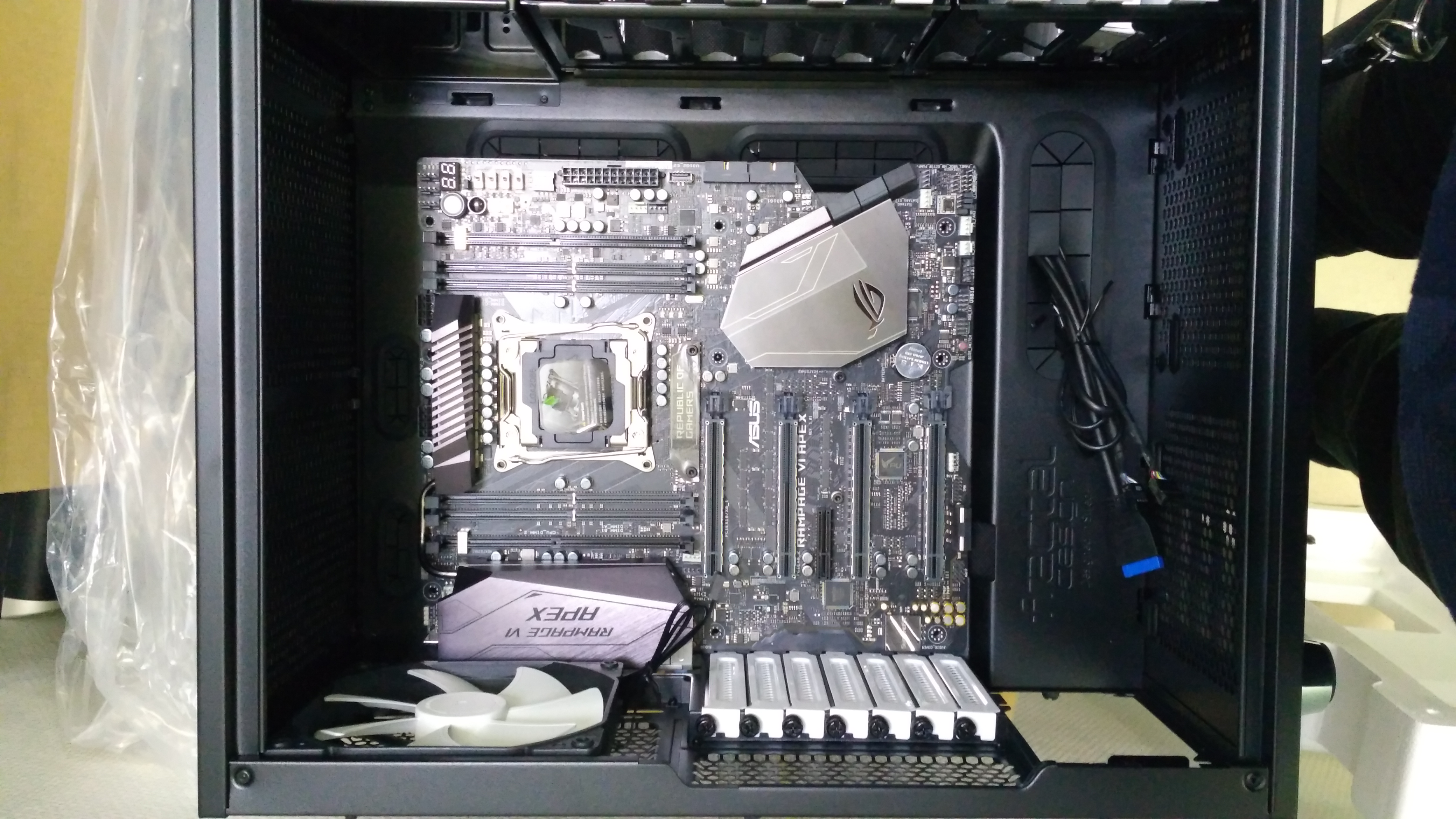

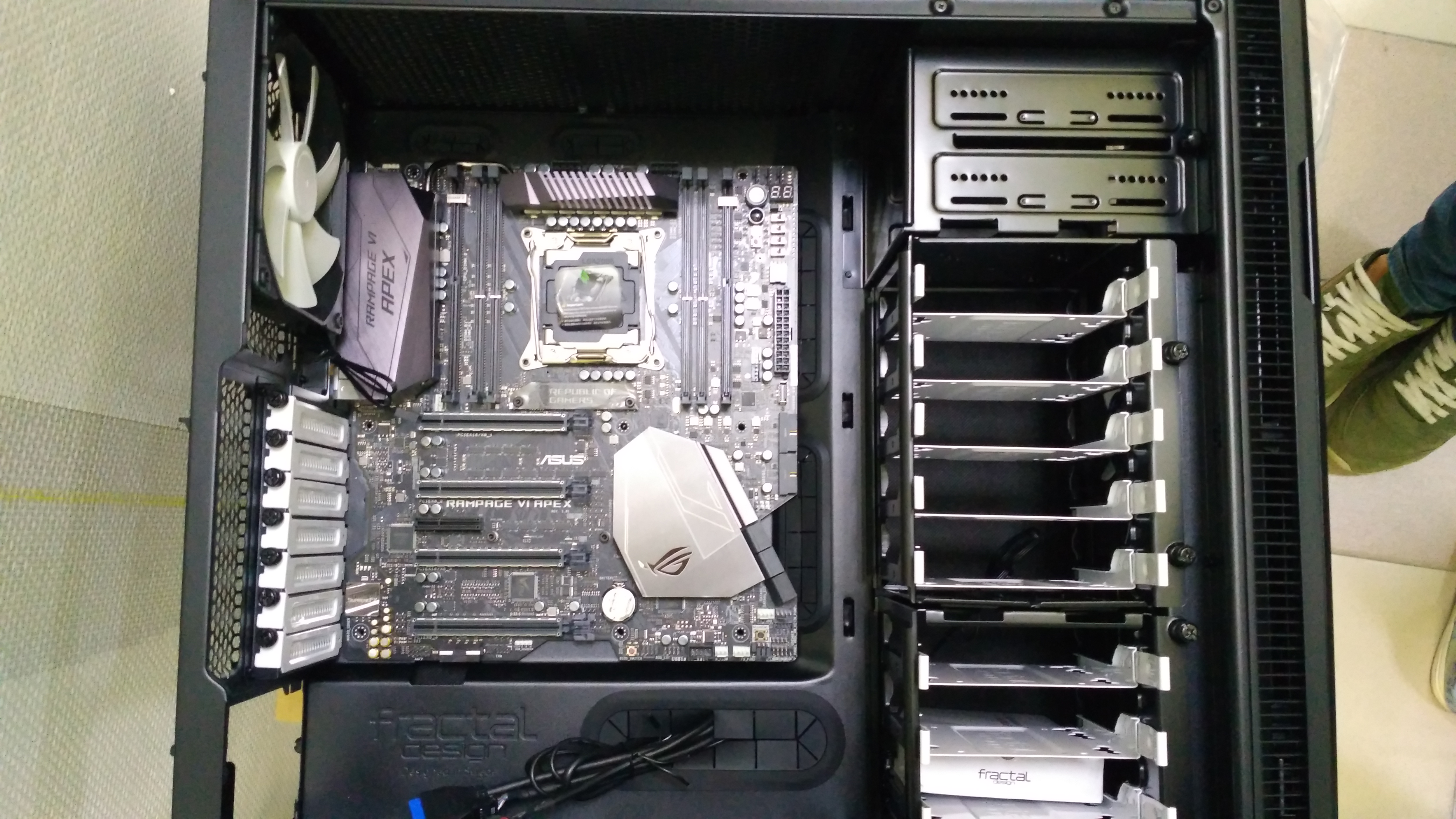

Регистрация: 16.11.2005
Откуда: СССР
Прикинул тут на работе мать и корпус как у меня..
По ходу влезает!!! Под висящую часть пластиковые подставочки воткну, провода поаккуратней просунуть и всё! :super:
Фотки
IMG_20171109_135656.jpg [ 3.15 МБ | Просмотров: 1591 ]
IMG_20171109_135638.jpg [ 3.19 МБ | Просмотров: 1591 ]
11900K/Noctua NH-D15S/ROG HERO XII WIFI/Palit RTX3090Ti GR/Team Group T-Force Night Hawk Red 3200(3733)MHz - 64Gb/Corsair HX850i/Fractal Define R5
