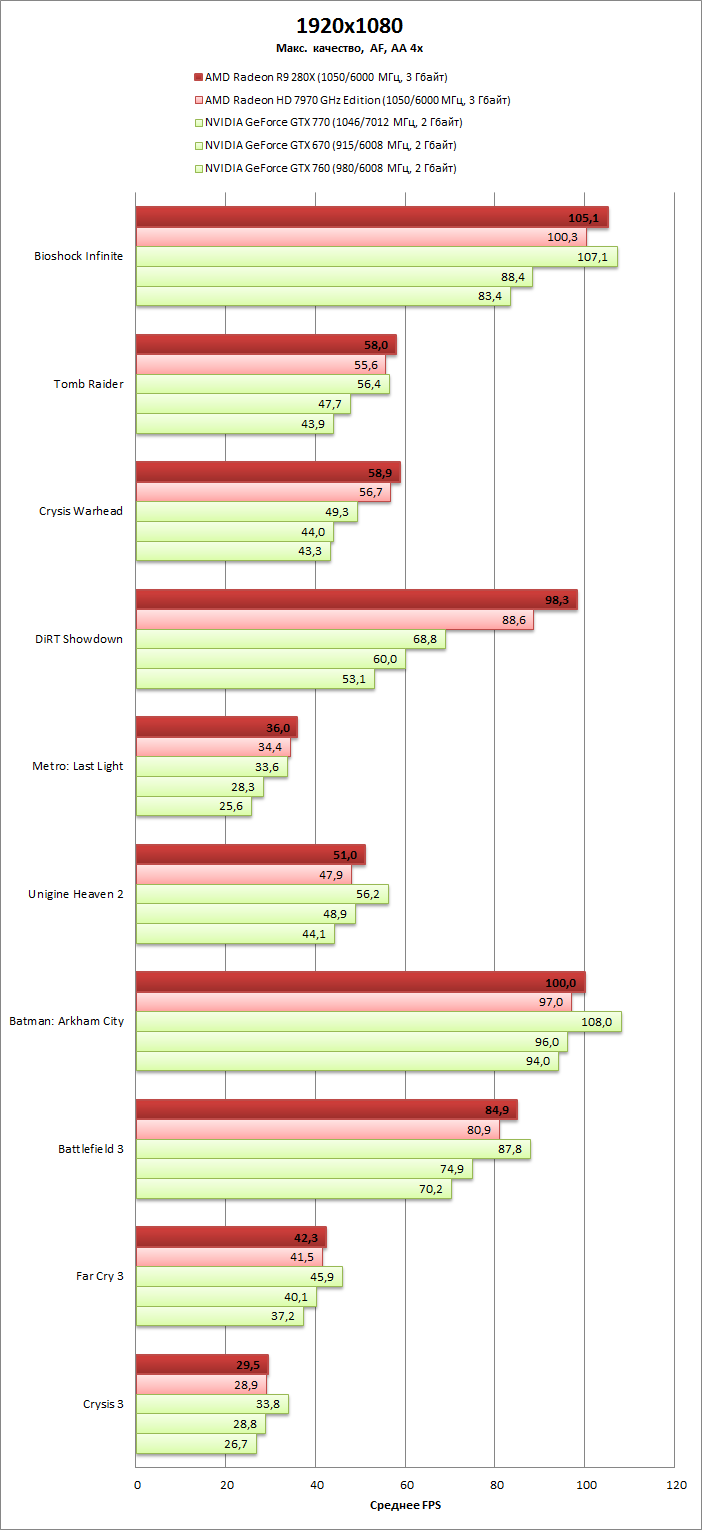

WD(VRN) писал(а):
В ближайший квартал после выхода R9 и снижения цен у нвидии и посмотрим что будет лучше, а игры пожалуй каждая 10я вышедшая в этом году.
Total War ROME II
ARMA III почти
http://gamegpu.ru/images/stories/Test_G ... 20vram.jpg
ещё те проекты ааа которые выйдут типа Watch Dogs ну это можно и самому посмотреть.
Спасибо за рекламу красненьких
Чуда не случилось
ТЫЦ1, ТЫЦ2, ТЫЦ3
ну и естественно overclockers ТЫЦ4
p/s Нет правда спасибо вам. Только вот нет там "супер-пупер-ультра", а есть обычная возня красно-зеленых. Если вы выше читали, то Радеоны меня не интересуют. Засим откланиваюсь.
