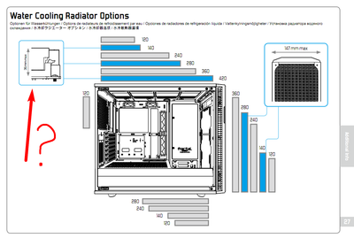

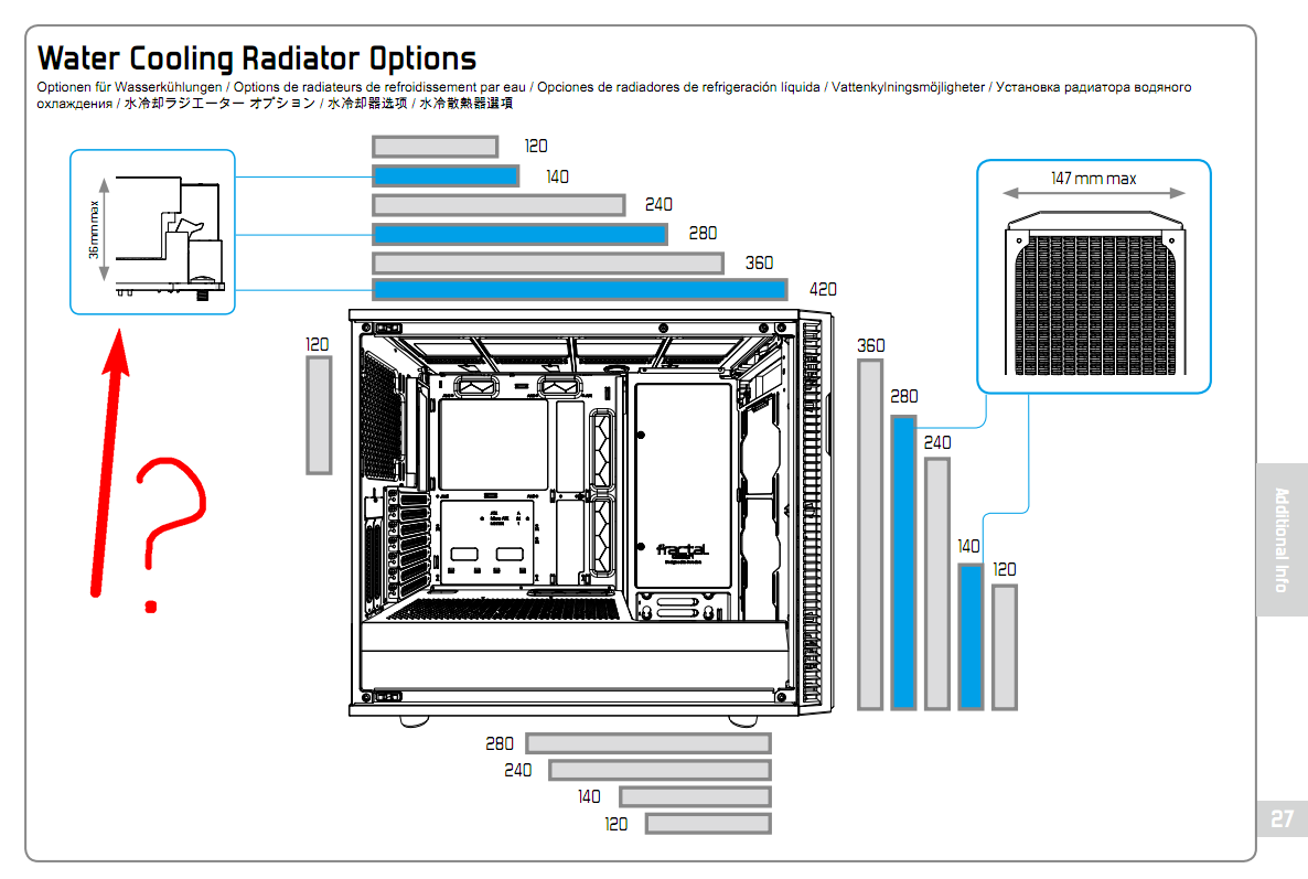

Подскажите, что за ограничение в 36мм (на картинке) в Define R6. Это максимальная высота элементов материнской платы при установке радиаторов на 140мм секциях, или что-то другое?

notrium высота памяти же ж :) При использовании водянки они заботливо это пометили для верха

callofwild писал(а):
высота памяти же ж
Ясно, спасибо.
Оперативку в картинке я не распознал, но примерно угадал в чем ограничение.
У меня собственно вопрос, возможно ли запихнуть на верх в R6:
1. радиатор 420x140x28, например EK-CoolStream SE 420 (хотя длина у него указана 460мм - тоже не ясно, но в конфигураторе на сайте ekwb этот радиатор выдает в рекомендованных для R6 и соответствующей матплаты)
1.1. плюс на него вентиляторы высотой 25мм
2. матплату asus x hero (wifi ac)
3. RAM высотой 44мм например F4-3600C17D-32GTZ
8700k | nh-d15 | asus x hero wi-fi ac | f4-3000c14q-64gtz | 960 pro 512gb + 850 evo 500gb | corsair ax1600i | fd define r6c
