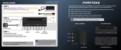

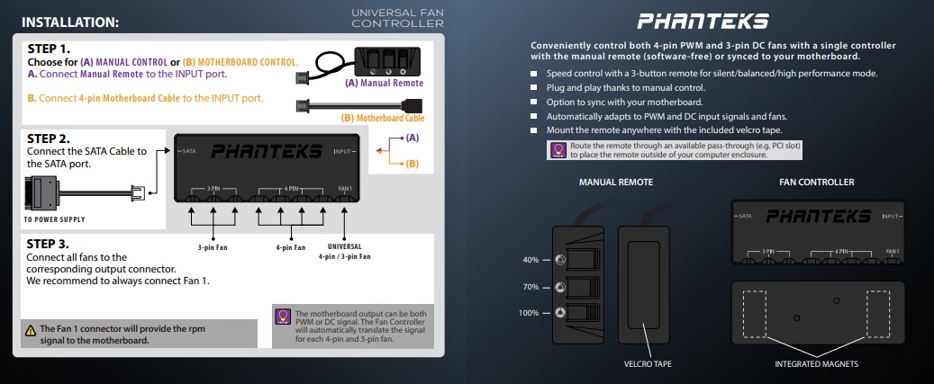

чет не пойму, фантексом подразумевается что у меня должен быть этот провод? Ведь в комплекте ничего не было? Решил немного привести в порядок провода и задумался о подключении этом...
Jonyk писал(а):
3) я не понимаю, как правильно подключить хаб. Верней, почему подключено именно так. В общем передние 2 вентиля 3 пиновые. Подключены в хаб. А вот задний (тоже 3 пиновый) подключен почему-то в 4 пиновый разъем белого цвета. Насколько я вообще могу понять (простите за неграмотность грамматическую, орфографическую и при сборках ПК), белый разъем - типа главный, сколько на него подаётся вольтажа, столько он и передаёт на остальные разъемы вентилятора. Т.е. если в этот белый разъем подключить вентиль от cpu, то при нагрузке на проц, этот хаб будет раскручивать и остальные все вентиляторы также. Правильно я все понял? И если да, то какого черта просто задний Вент 3 пиновый воткнут в 4 пиновый главный разъем.
помню при покупке голову ломал, и сейчас вернулся. Для меня белый разъем FAN1 выглядит как главная загадка человечества.
Даже если взять инструкцию от ихнего отдельного хаба, который устроен также и как и встроенный в корпус. Ну и нифига не понятно
1) Я вижу разъем для подключения доп. питания... ОК
2) Разъемы для вентиляторов 3x3pin и 3x4pin... OK
3) Разъем для подключения к мат. плате PC INPUT... OK
4) И тут пятое колесо в виде белого разъема, для которого даже кабеля нет. И главное STEP 3. Подключите ВСЕ вентили, предположим 3 штуки к соответствующим разъемам (ну ведь речь про 3 и 4 пиновые????), и тут же мы рекомендацию втыкать их в FAN1. На этом шаге мой мозг окончательно отрубается

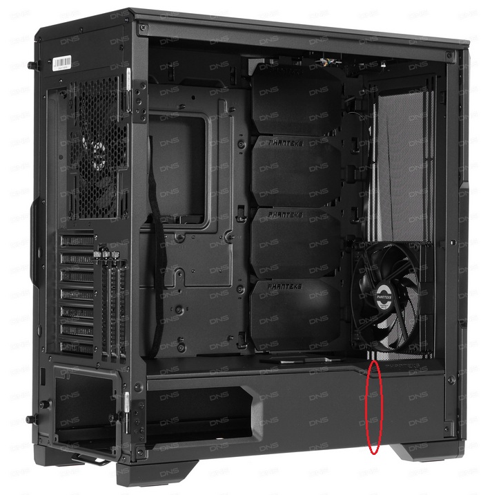

Здравствуйте. Недавно приобрел корпус phanteks eclipse p500a. Заметил такую особенность, что одна из деталей корпуса слегка перегнута. Возможно, это особенность штамповки. У кого такой же корпус, скажите, пожалуйста, у вас также? Изображение с интересующим местом прилагаю (место перегиба отметил красным овалом). Также прилагаю видео.

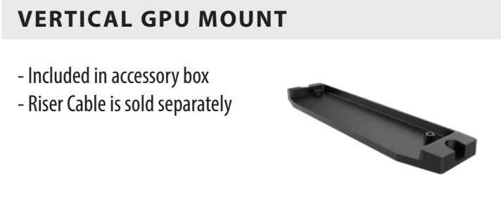

Может кто знает, где найти пластиковую фигню, в которую райзер прикручивается? Была вместе с корпусом Evolv X, где-то потерялась, сейчас купил райзер, а этой подставки нет нифига. Или может кто продаст/отдаст за ненадобностью?
