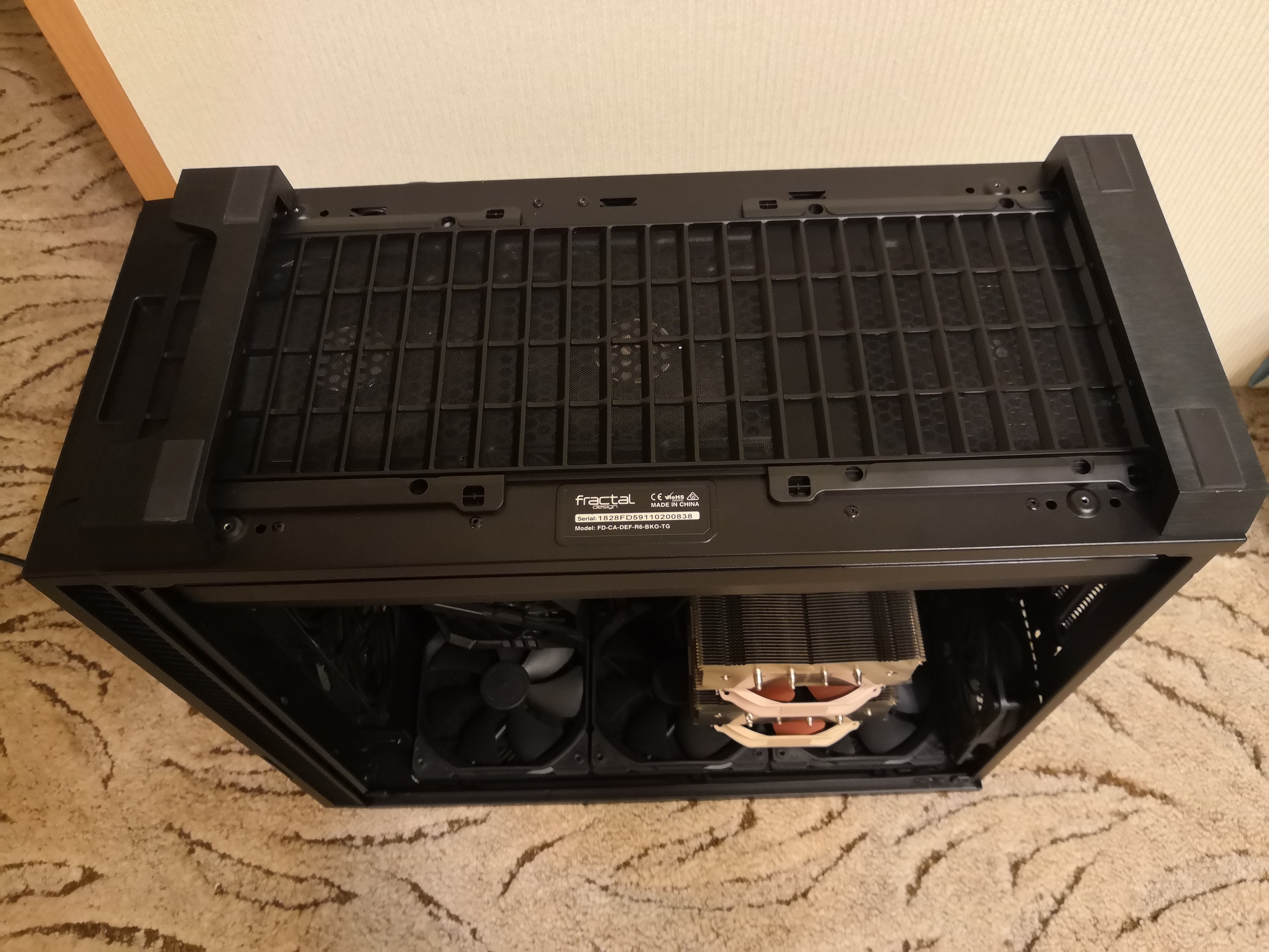

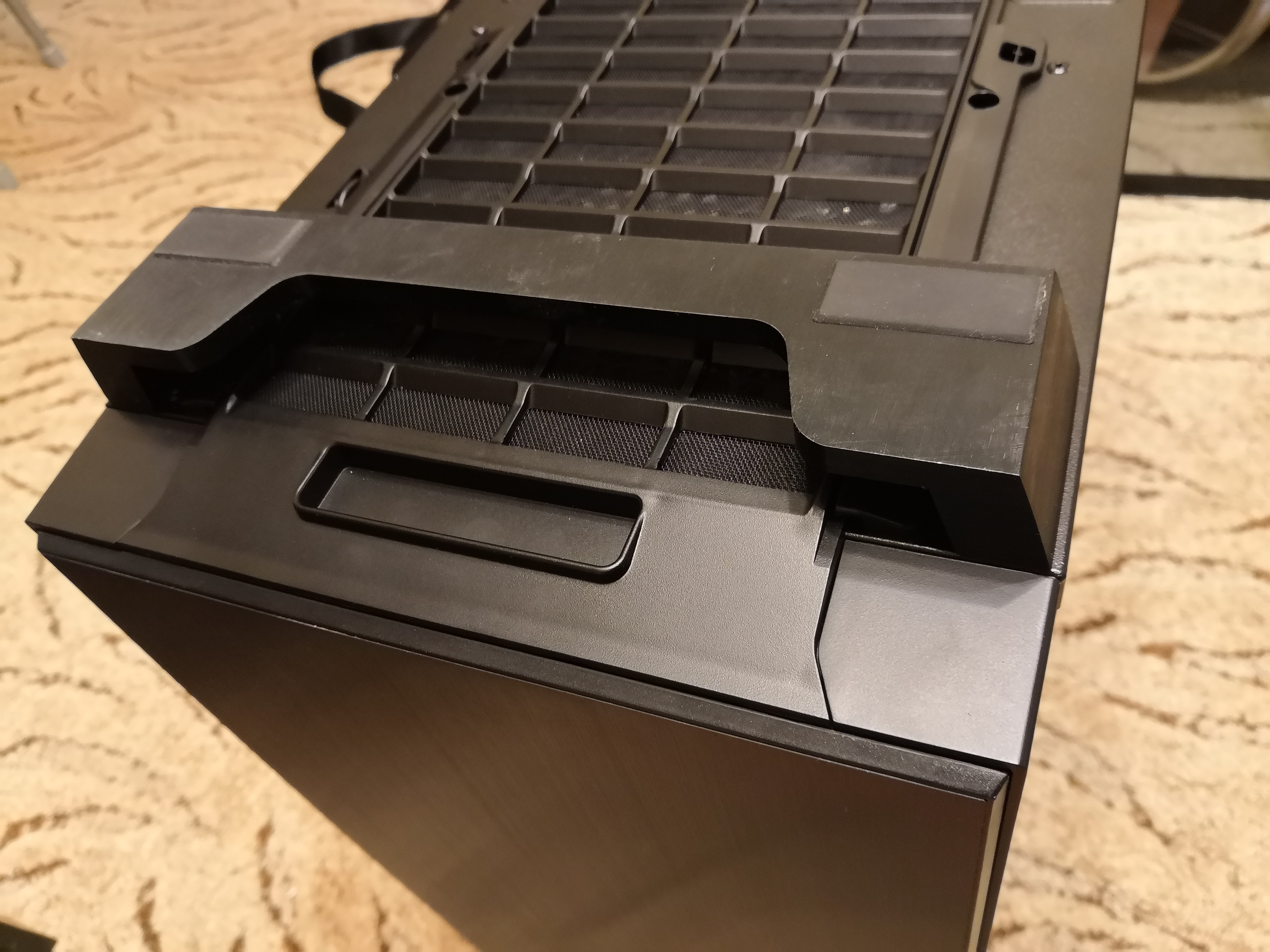

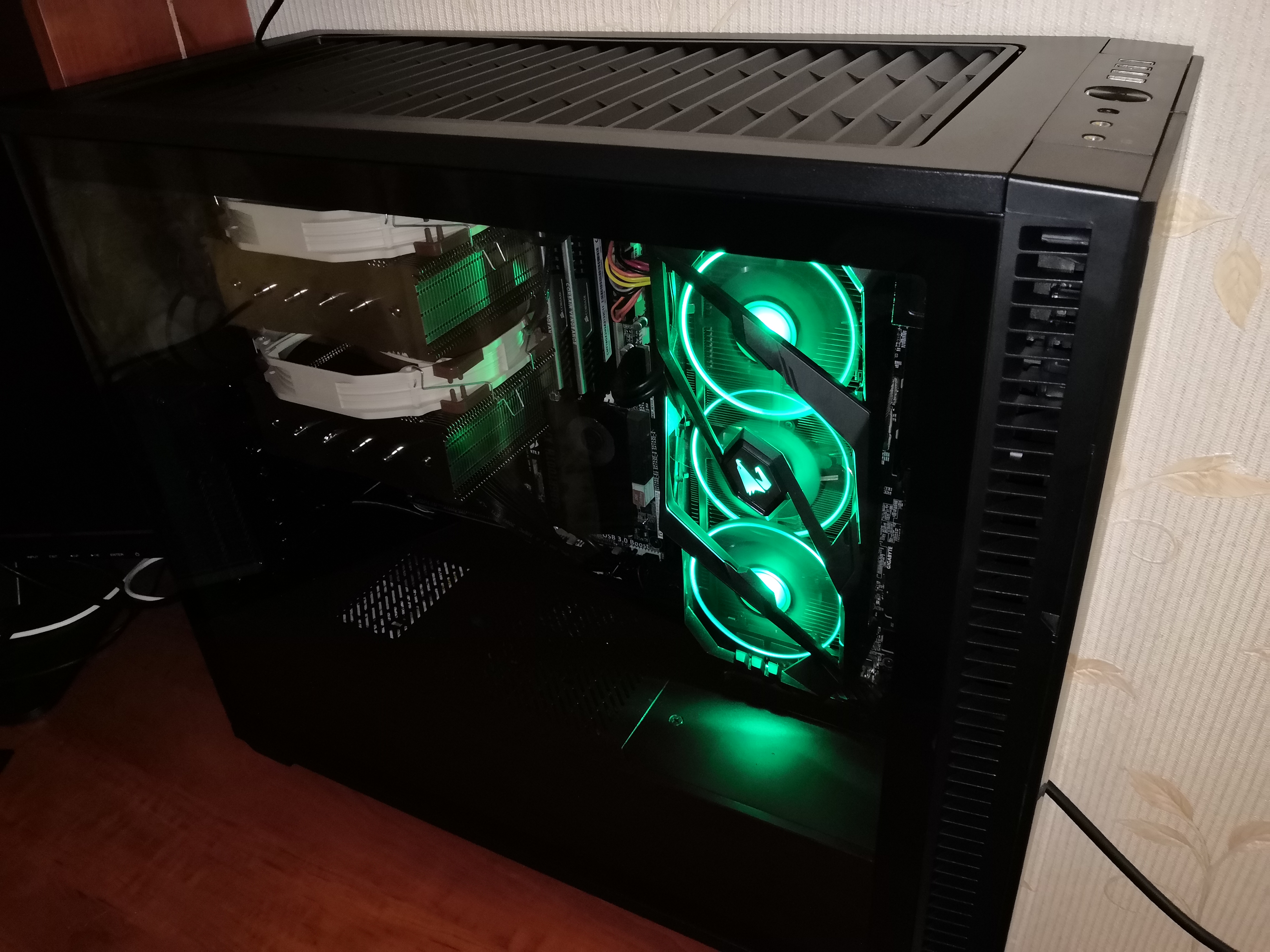

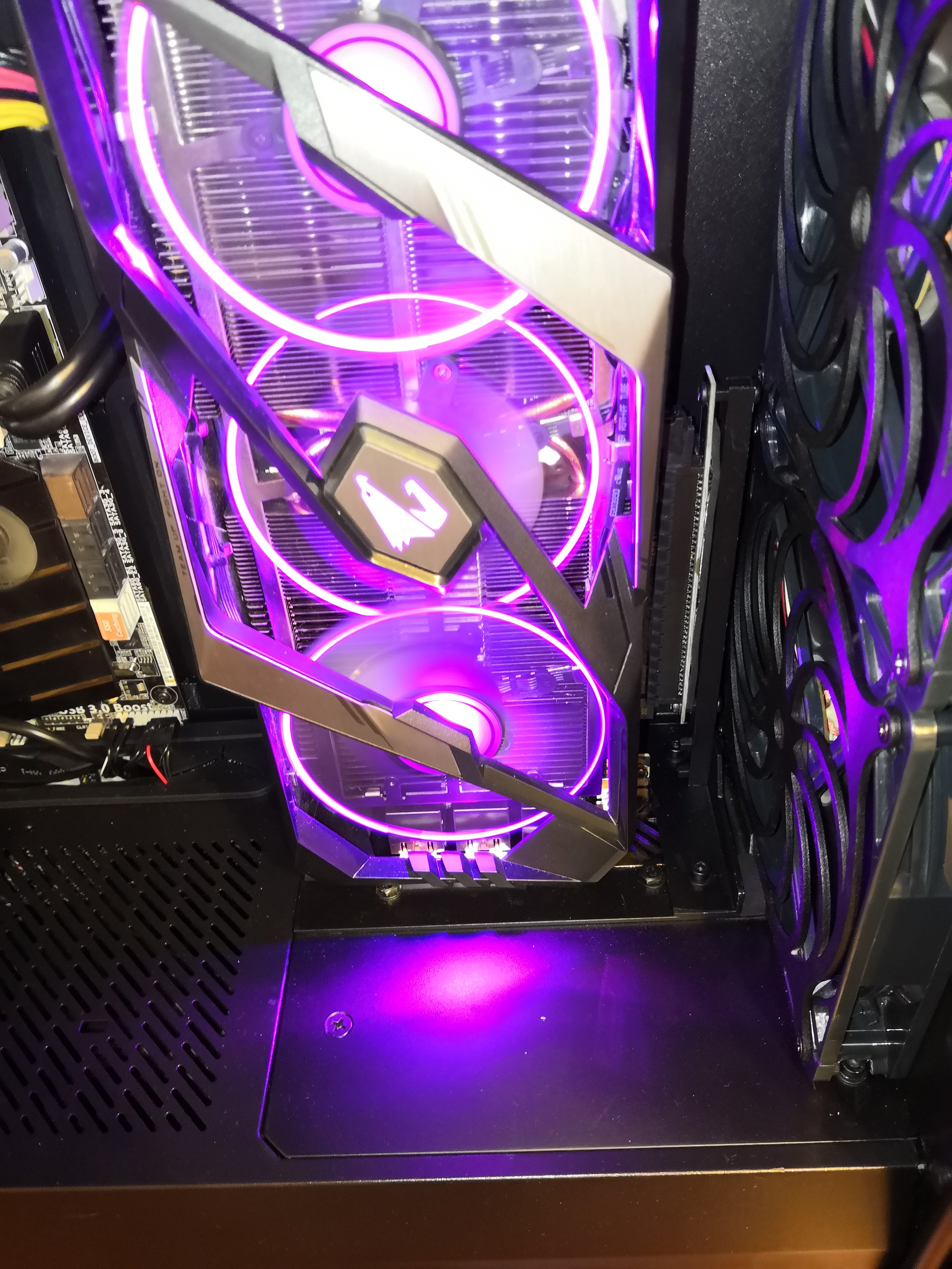

Вот и я прикупил FRACTAL DESIGN Define R6 Blackout Edition TG.
выбирал из соображения компактности в строгом дизайне (по сравнению с моим предыдущим Corsair Obsidian 800D, этот корпус компактный).
да металл конечно не толстый, но и не фольга. Этот корпус пытались сделать максимально универсальным:
- у вас много HDD? пожалуйста вот вам много салазок под их установку
- вы хотите установить ВО? Да без проблем убираем салазки переносим полку и вот вам место для размещения радиаторов и всех элементов для системы ВО (помпа, расширит. бачки и т,д. сверху в корпусе присутствует даже отверстие для установки пробки для заливки и удаления воздуха из системы.)
В плане продуманности конечно современные корпуса сильно эволюционировали по сравнению с их предшественниками)
Но для достижения максимальной универсальности производителю приходится идти на некоторые компромиссы.
- Если вы не планируете использовать ВО, то решетка на три вентиля 140мм сверху негативно сказывается на построении воздушных потоков. Получается что воздух нагнетаемый с фронтальной стороны корпуса стремится в верх по кратчайшему пути и меньшему сопротивлению. В R5 этот момент лучше продуман где верхний кожух разделен на три части, и можно открыть только 1 часть, (допустим над процессором) а оставшиеся оставить закрытыми.
- потом если мы убираем корзины и переносим полку к задней стенке, то у нас образуется в кожухе прикрывающий блок питания огромная дыра. Кожух в районе расположения видео карты имеет качественную перфорацию. По идее холодный воздух нагнетаемый нижними вентиляторами должен проходить сквозь эту перфорацию и эффективно охлаждать ВК, но так не происходит,основная часть воздушного потока идет не через перфорацию, а через ту пресловутую дыру и устремляется вверх к открытой верхней стенке корпуса (если у вас она в открытом состоянии). Что мешало производителю поставлять в комплекте с корпусом заглушку чтобы можно было закрыть это отверстие (дыру)? Тем более она у них есть (поставляется с корпусом Define C).
- Плата хаба, поставляемое в комплекте с корпусом , по мне так слишком примитивное устройство, которое регулирует скорость вращения корпусных вентиляторов пропорционально скорости вращения процессорного вентилятора. Я не стал его использовать, а достал из загашника старый, добротный контроллер Scythe Kaze Server 5.25
- лично мое мнение мне жутко не понравились ножки у корпуса (хромированный пластик).
Но в целом корпус смотрится строго и дорого. В меру тонированное стекло , строгий дизайн, качественные пылевые фильтры.
Те особенности которые я описал выше в принципе легко устраняются с помощью дремеля, лобзика, и шуруповерта.
В итоге вот что у меня получилось :)

Неплохая такая доводка корпуса... Ножки сменили, дырку закрыли (интересно чем?), видеокарта стала "нетрадиционной ориентации", как и кулер, впрочем. Кстати, как с эффективностью охлаждения при таком раскладе? Сверху водянка или просто вентиляторы?

Если честно ожидал большего. Охлаждение на aorus не самое эффективное, что в моем расположении видеокарты, что в открытом стенде в играх в 4k при 100% загрузке частота 1965-2020 mhz, температуры 70-75 градусов.
Просто вентиляторы, ВО я уже наигрался лет 10 назад. Да эффективно, но слишком геморрно. (То помпа D5 выйдет из строя, то радиаторы потекут). Воздух надежней.
