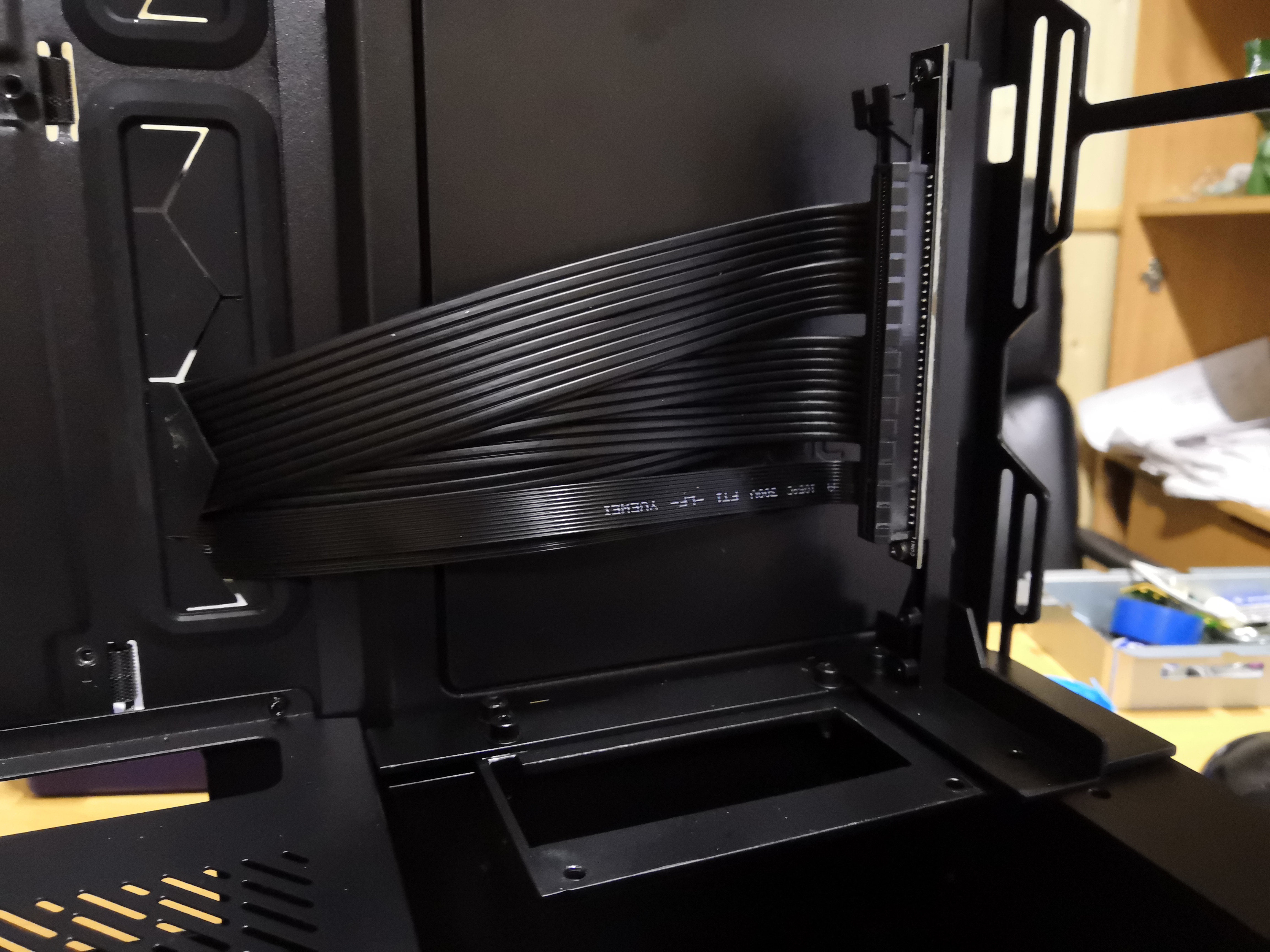

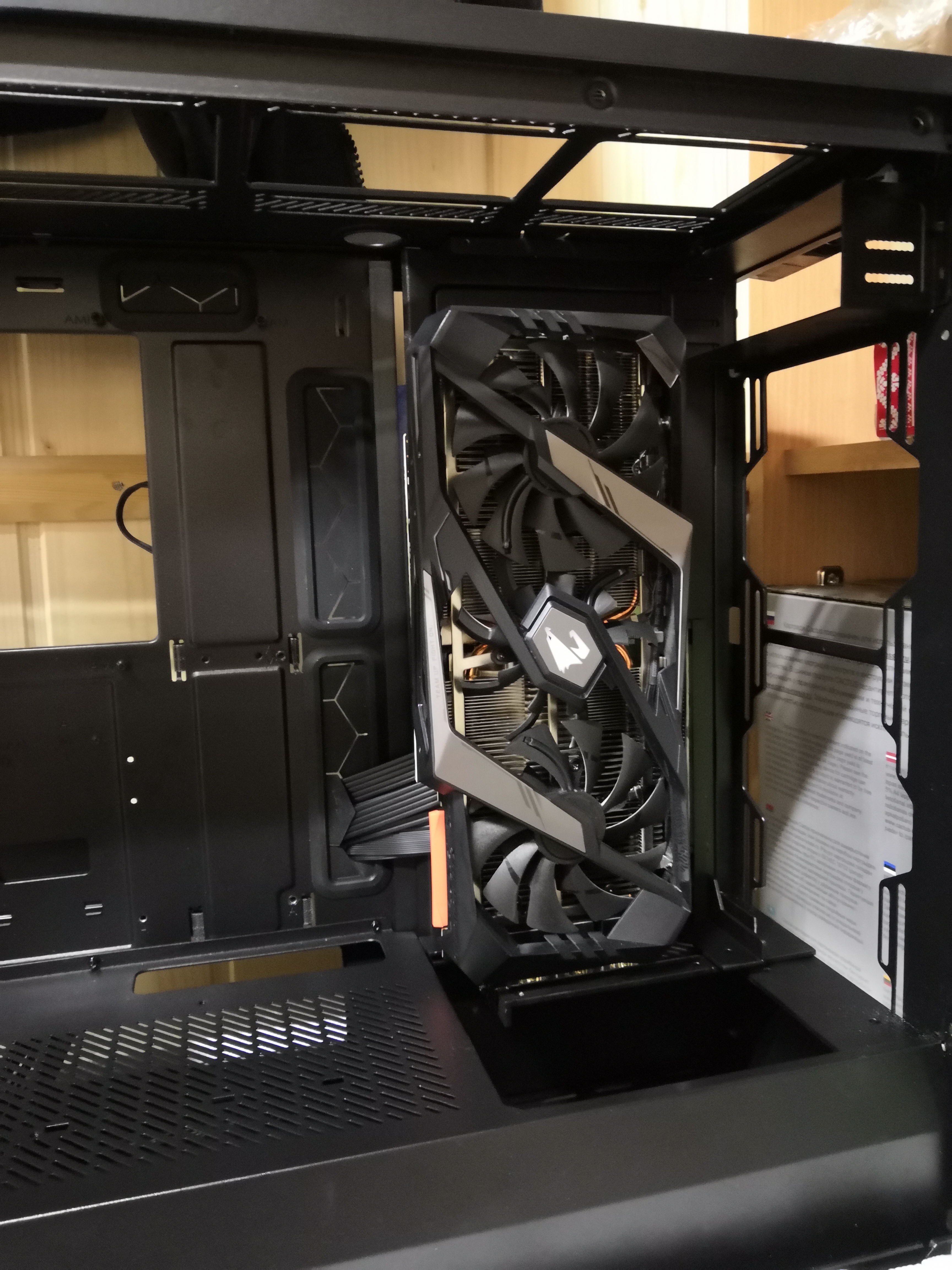

Регистрация: 30.12.2012
Александр Эфа от чего эти ножки? И вк на что закреплена?

Регистрация: 13.12.2009
Airport писал(а):
от чего эти ножки?
от предыдущего корпуса corsair D800.
конструкция из алюминиевых уголков 100х40х3, очень прочно получилось. Можно спокойно транспортировать не опасаясь за видеокарту.
