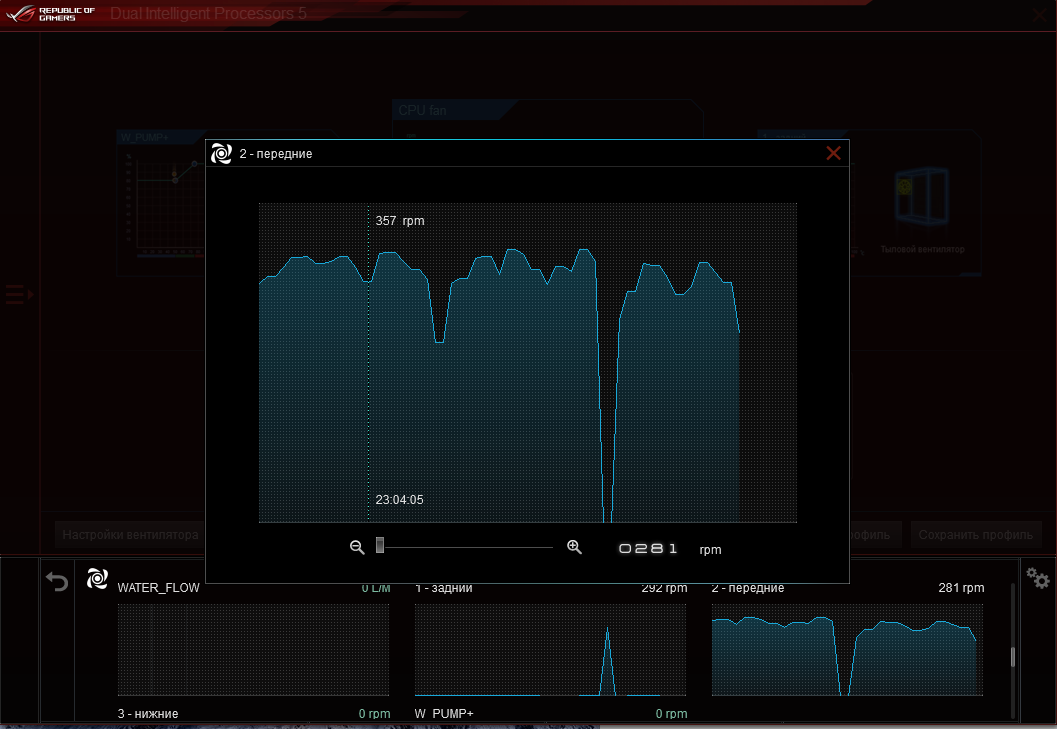

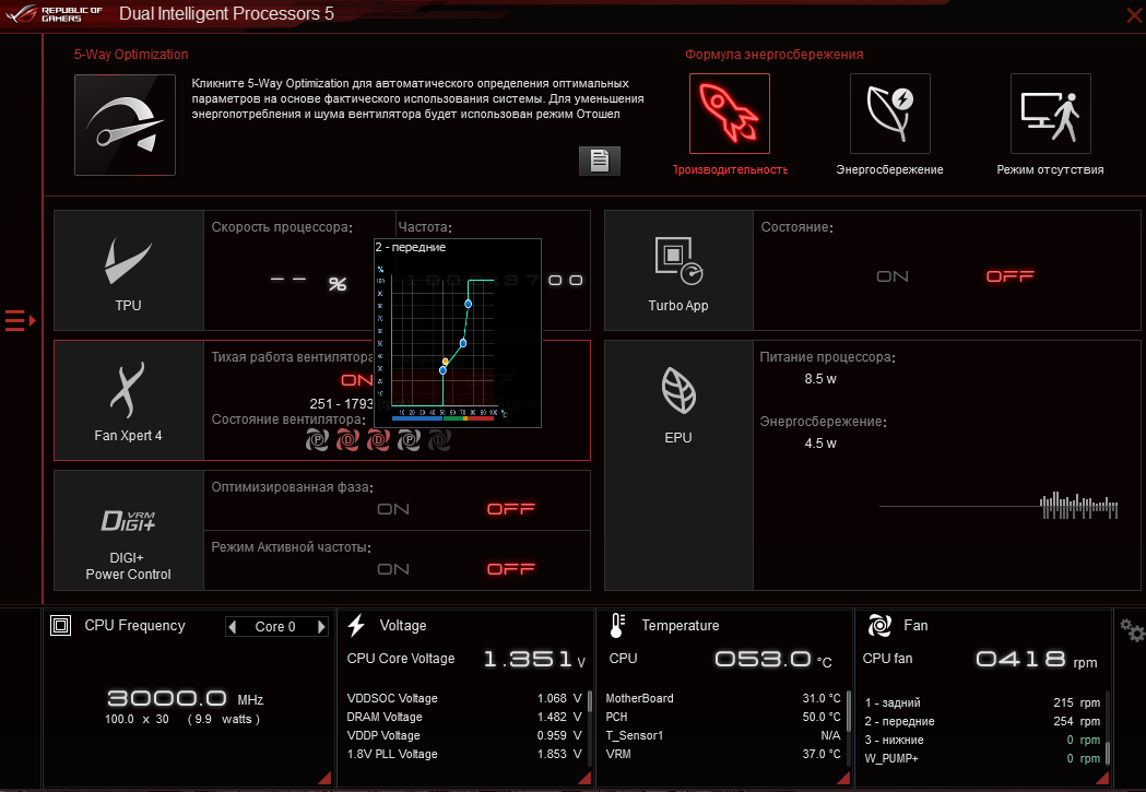

XAA писал(а):
Как вам удалось это победить?
FanXpert4 из пакета AiSuite (отдельно его, к сожалению, поставить нельзя). Да, сейчас обороты прыгают между 300-400 - видимо из-за того, что сегодня банально жарче на улице.
1.png [ 68.33 КБ | Просмотров: 2305 ]
2.png [ 81.2 КБ | Просмотров: 2305 ]
Из неудобств установки AiSuite для меня только невозможность мониторинга датчиков материнской платы сторонними утилитами (если что, есть клинер для AiSuite)

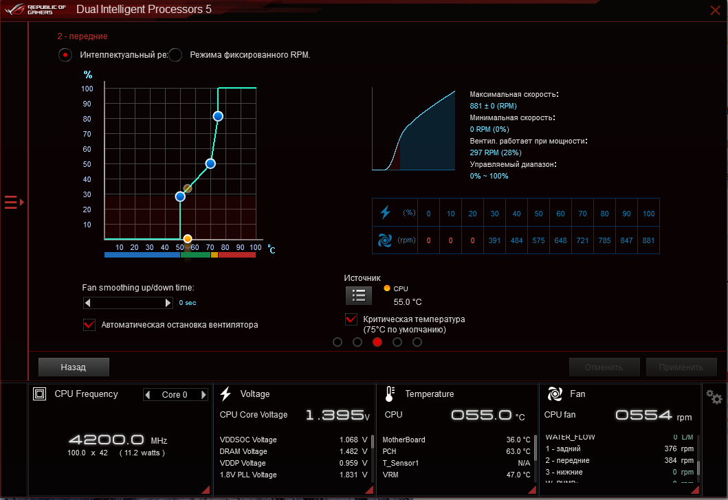

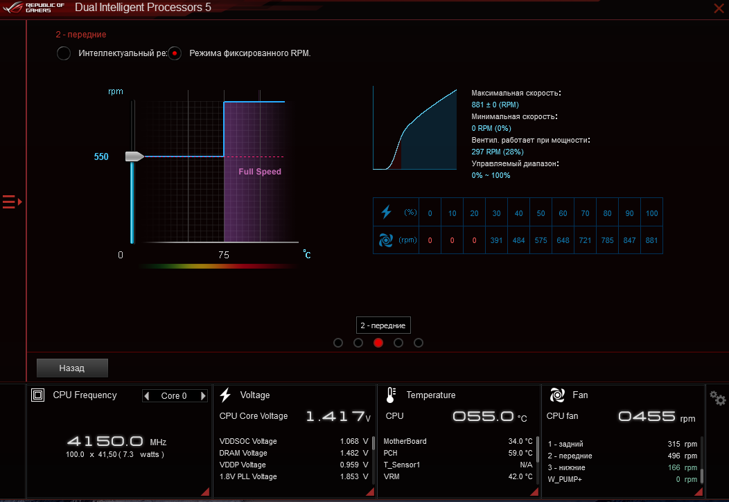

plotnikva И я использую FanXpert4 на одной из машин (X79) и настройки в BIOS на другой (Z370). Там требуется в явном виде указывать тип вентилятора (3 или 4 пин) и в зависимости от этого формируются ограничения на диапазон перестройки. У вас я этой настройки не вижу. Научились определять автоматически? Если подключить к плате Noctua A14 и управлять как 3 пин, он просто остановится при попытке придушить ниже примерно 400-500 оборотов.
Регистрация: 03.02.2017
XAA Видимо, научились - нужно раз запустить оптимизацию, или как она называется, и программа прогоняет каждый вентилятор от минимума до максимума с последующим выводом графика и таблицы по каждому вентилятору. При этом она прекрасно различает какие pwm, а какие dc и подсвечивается dc красным. А в биосе да - там печально с настройкой.
3.png [ 110.71 КБ | Просмотров: 2283 ]
А вот если перейти в "Режим фиксированного RPM", то там, действительно, для X2 GP-14 минимум прописан в 550 об./мин. Видимо, работа на пониженных оборотах возможна только через кривую.
4.png [ 93.37 КБ | Просмотров: 2276 ]
Кстати, снизу у меня стоят Pure Wings 2 140mm (BL083) у которых производителем заявлена минимальная скорость около 400 rpm без возможности снижения до нуля https://www.bequiet.com/ru/casefans/1636, но сейчас они работают на 166 rpm. Так что программка неплохо так расширяет возможности по настройке вентиляторов.
P.S. А хаб, конечно, очень простой - я тоже сначала ожидал от него большего.
