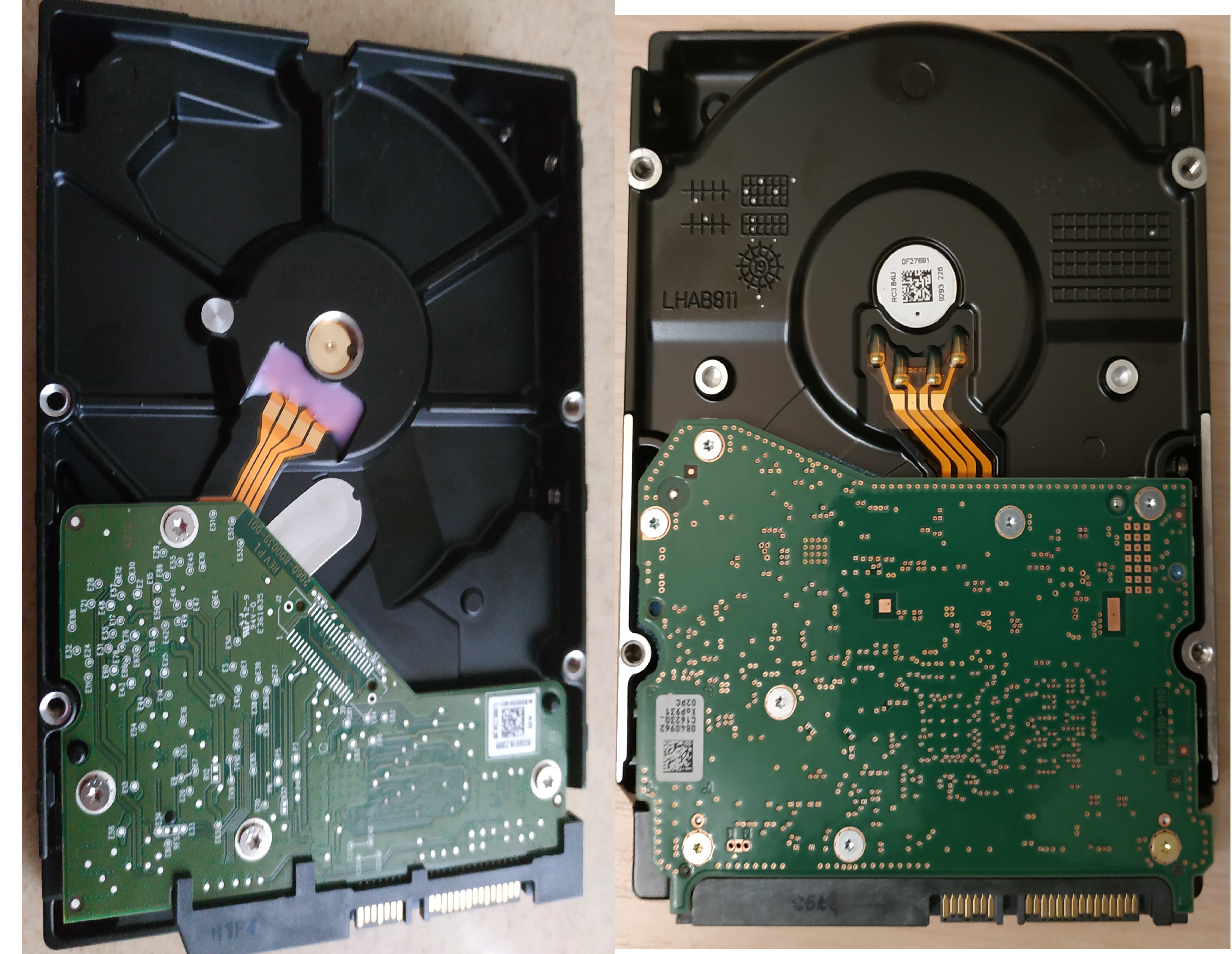

https://www.fractal-design-shop.de/Hard-Drive-Adapter-HDD-6TB-White а это что за чепуха? почему именно для винтов больше 6тб ???
Регистрация: 14.05.2006
Глянул, разница действительно есть.
Слева на 1Тб справа на 8Тб.
111.jpg [ 2.43 МБ | Просмотров: 932 ]
