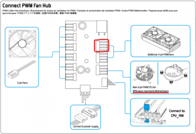

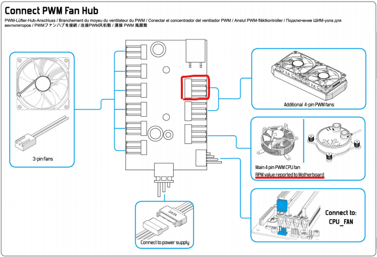

Коллеги, сегодня стал обладателем Fractal Design R6.
Собирал долго и аккуратно, надеясь на то, что обратно нести не придётся, но... В общем, вылезла пара проблем:
1. Провода от процессорного кулера не дотянулись до рекомендуемого места подключения на контроллере (Fan 1 4-pin нижний) - подключил в Fan 3, но теперь материнка не отображает обороты вентиляторов. Это у всех так из-за подключения через контроллер? Иными словами, стоит ли заморочиться, развернуть вентили и подключить в Fan 1, чтобы хотя бы CPU Fan RPM показывало?
2. Проблемы с передней панелью: подключил только USB 2.0, 3.0 не поддерживается платой. Если засунуть флешку, то она видна несколько секунд, а потом пропадает. На старом корпусе на передней панели всё работало идеально. У кого-то был опыт?
3. Разъем под наушники при подключении постоянно переподключает их, как будто бы я вставлял и вынимал их каждую секунду. В итоге наушники не работают.
4. На аудиокабеле сзади корпуса появились помехи. Кабель не экранированный, но опять же до переезда такого не было :-(
Если у кого-то был опыт с такими проблемами или советы, то буду рад услышать, потому что разбирать и нести назад не хочется вообще...

Не дотянулся только процессорный кулер до рекомендуемого разъема Fan 1, всё остальное норм. В принципе всё работает, обороты увеличиваются при заполнении ШИМ, просто их не видно теперь в мониторинге - ну в принципе не так уж важно, переживу. Просто интересно, у тех кто подключил к Fan 1 материнка считывает обороты или нет.
По поводу передней панели написал им в поддержку, посмотрю что скажут. Вообще корпус, на самом деле, мне очень понравился, по сравнению с предыдущим в котором был снят кожух скинул 8-12 градусов с процессора и видеокарты (в зависимости от того открыта дверца или нет), по шумоизоляции вообще фантастика. В общем, разбирать и возвращать в магазин очень и очень не хочется.

walkman_w902 писал(а):
Fractal Design R6.
Регистрация: 30.03.2020
Иннокентий Павлович
Не, я про другое. В инструкции было сказано подключать кулер от процессора в нижний 4-pin разъём. Я до него не дотянулся и подключил в верхний (обведён красным) и RPM-показания в плату перестали поступать. А сейчас когда стал отвечать и приводить иллюстрацию, то взглянул ещё раз на инструкции и увидел, что они русским по белому написали, что показания RPM передаются только с нижнего разъёма. В общем, с этим вопрос решён.

имхо это хаб абсолютно юзлесс вещь в этом корпусе и подключаться нужно только через мать
Я нашёл ему применение, но это люто извращённый сценарий и вряд ли найдётся хотя бы ещё с десяток человек, кто его так использует
А что по остальным вопросам, решилось?
Я так использую и в общем то причина проста: для меня абсолютно нет никакой необходимости настраивать все отдельно. А в целом да, для тех кто разгоняет и все настраивает вручную, такой вариант неприемлем.

Не знаю, хаб мне нравится - при нагрузке на процессор не только его кулер начинает активнее крутиться, но и корпусные "подвозят" ему больше свежего воздуха. Почему им так недовольны, не знаю, по мне так решение лучше, чем с переключателем high/low RPM.
По передней панели ничего не решилось - 5 рабочих дней прошло, поддержка молчит :-( На следующей недели буду добавлять оперативки, заодно попробую разобрать морду и посмотреть на то как подключены коннекторы к портам, может дело в них (хотя вряд ли).
