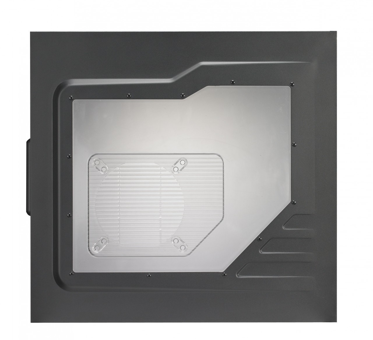

Здравствуйте. Ни у кого не завалялась боковая панель? Или может кто знает где купить, что-то не нашёл? Здесь закончились.
912_window_46271.1410851182.1280.1280__10750.1439473399.1280.1280.jpg [ 139.5 КБ | Просмотров: 11152 ]

alex1204 https://www.ebay.com/itm/COOLER-MASTER- ... SwoydWqrDG
