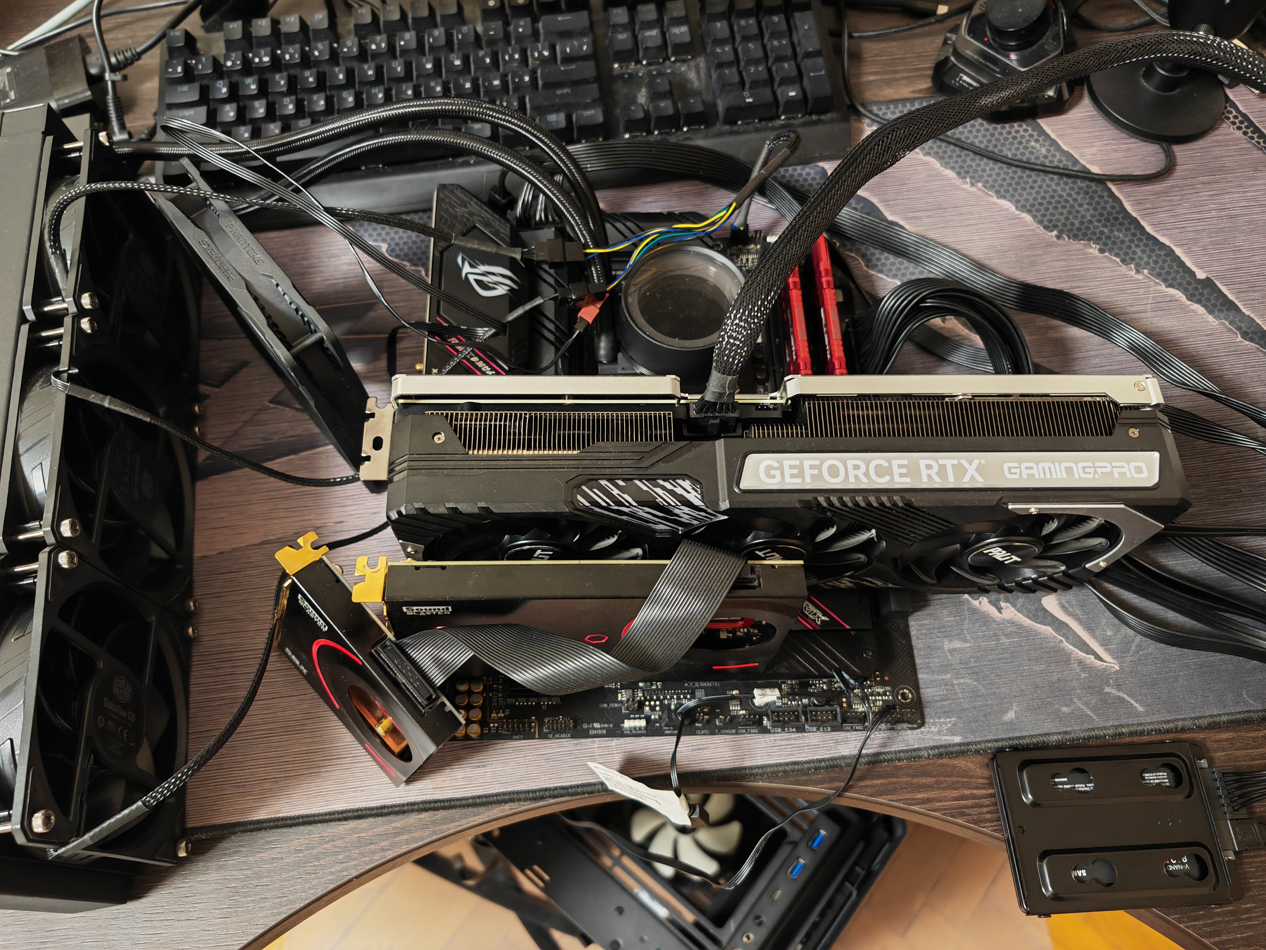

В общем вернулся я с новогодних, комп не включается. Такое чувство, что то где то коротит на корпус (блок питания непрерывно щёлкает, вентиляторы дёргаются, не запускается). Так что не кнопка питания виновата была. Вынул конфиг, поэтапно все подключил на столе, даже вентиляторы, все ок.
IMG_20240108_154608.jpg [ 3.58 МБ | Просмотров: 4955 ]

vasiliskk если только, когда МП прикручиваешь. Попробуй лист А4 подложить под МП, когда ставишь в корпус.
У меня такая мысль была, не помогает. Утомился я играть в этот конструктор, да и старый корпус уже увез и пересобрал другой конфиг, не проверить. Итого получил такую картину: включаю вилку в розетку - запускается, перезагружается, выключается-включается, все Ок. Оставляю на n-ное количество минут выключенным и приплыли - не стартует (щелкает блок, вентиляторы дергаются). Вынимаю вилку из розетки на пару минут, вставляю, все снова работает. Бред какой то, поиск в инете по корпусу и блоку питания особых результатов не дал. Может совпадение с переносом комплектующих в новый корпус и что то где то умирает, хз. Главное, когда включается никаких проблем, все нормально, хоть 2 дня работает, под нагрузкой так же все нормально.

vasiliskk писал(а):
Отпишусь для статистики. На открытом стенде работает, в корпус вставляешь-через какое то время (0.5-8 часов) блок уходит в кз. Поменял блок, та же фигня, подкладывал бумагу, не видно каких то соприкосновений контактов, картина та же. Месяц игрался настройками, отключением звуковой, плашки оперативки, видеокарты, кулеров и т.п. Пришел к выводу, что проблема скорее всего в материнке. Пришлось сделать апгрейд раньше, чем планировал, на b650+7800x3d, работает все ок. Тот конфиг вернул в старый корпус, сделал апгрейд родственнику. Работает как часы. Что это было вообще хз, может через панель портов ввода-вывода или радиатор питания были какие то наводки, у меня нет вариантов. Первый раз такое вижу, в каких ящиках я только компы не собирал :?:
