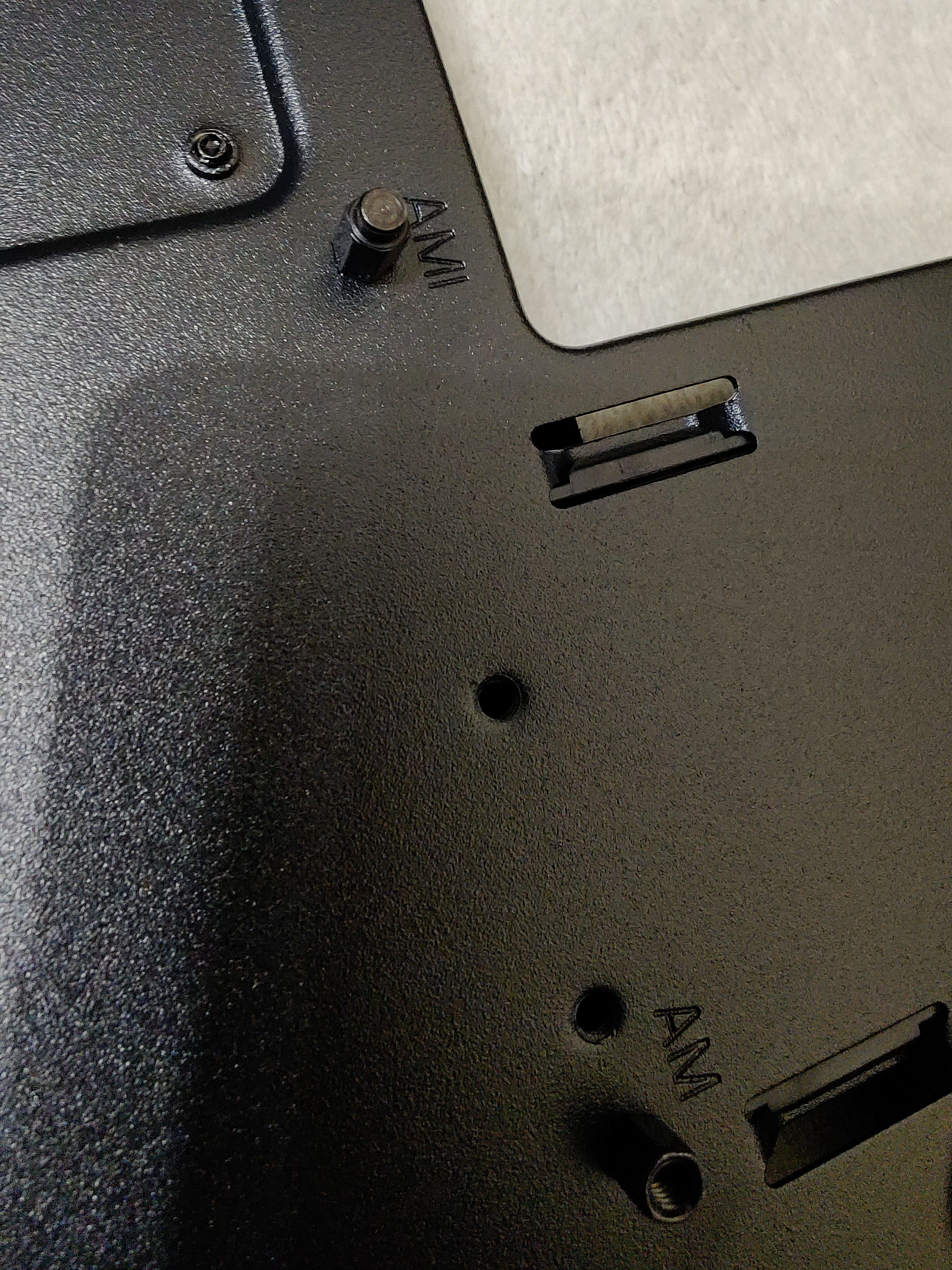

Забрал meshify 2 xl и liquid freezer ii 420 (lga1700 kit был в комплекте). В одну ножку что-то вкручено, без плоскогубцев не вытащить (куда ставится и вкручивается мат плата). В общем одна ножка в утиль скорее всего. Благо вроде в комплекте есть ещё.
В целом корпус огонь. До конца собрать не смог по причине "ножки" этой))
Вопрос не по теме - когда устанавливал бэкплейт под помпу, сзади на материнку наклеил стопорные кольца, а спереди нет и закрутил ножки.((( На мат плате следы остались насколько критично? Спасибо!

Регистрация: 14.09.2012
Откручиваешь эту ножку с помощью переходника (он есть в комплекте) и на её место прикручиваешь нормальную ножку с резьбой.
Не знал что есть переходник. Спасибо за информацию. Нашел его!
Капец :facepalm: Ты бы хоть инструкцию к корпусу почитал. Это центровочная втулка, не надо её ломать.
