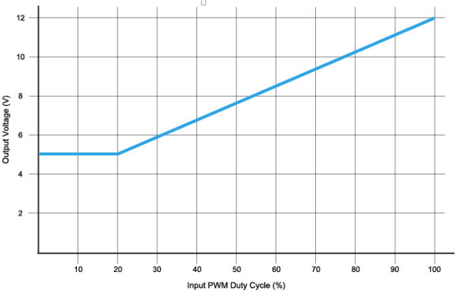

Привет всем! Корпус Define R6 с автоматическим регулятором оборотов корпусных вентиляторов. Как раз по ним и вопрос... А как они регулируются? На R5 реобас спереди, на R6 ничего. Как эта автоматика работает? Свою кривую оборотов построить нельзя? Аналогично как это делается для процессорного кулера, для видеокарты... Сильно не пинайтесь, в вопросах охлаждения я не силен, мог и накосячить где то в теории...
Регистрация: 08.11.2004
В корпусе есть плата, на ней один вход 4-пин, три выхода 4-пин, 6 выходов 3-пин.
Вход подсоединяешь вместо CPU-вентилятора на материнку, а сам этот вентилятор - в один из 4-пин на регуляторе, он там специально выделен будет.
Тогда оставшиеся два 4-пин на регуляторе будут поддерживать такие же обороты, как и CPU, а все шесть 3-пин будут иметь свою кривую оборотов, в зависимости от оборотов CPU - чем больше заполненность PWM, тем выше напряжение на вентиляторе и выше обороты (смотри график). Обороты CPU настраиваются как обычно, словно у тебя просто кулер на проце подключен: через биос.
В общем, в современных ПК, где много выделяет видеокарта, этот хаб-регулятор не особо полезен. Я поэкспериментировал и подключил всё в обход него.
Асусовские матери довольно давно уже имеют два пина под термодиод, и собственно сам этот термодиод в комплекте. Того можно сделать так:
Выбрать ненужный выход для вентилятора на матери (я выбрал тот, который для M.2 SSD)
Воткнуть его в регулятор
Воткнуть термодиод в радиатор видеокарты поближе к чипу
Через AIDA64 посмотреть, какую температуру показывает термодиод при 70 градусах на чипе
В биосе матери привязать выбранный выход на вентилятор к температуре термодиода так, чтобы при 70 градусах на чипе он выходил на 100%
Использовать регулятор для всех корпусных вентиляторов
У меня так и сделано, и все работает ровно так, как ожидается.
Регистрация: 19.04.2022
прикольно. Такой вариант я не пробовал. Я пытался хаб подключить к разъему вентилятора помпы - не сработало, вертушки не регулировались, тогда подыепил вертушки корпусные напрямую к матери и каждую настраивал отдельно, но не особо успешно получилось. Вообще идея была такая, что до 60 градусов процессора чтобы не вертелись ни кулерный вентилятор, ни корпусные, но в итоге отказался от этой идеи и решил, что до 60 градлусов они должны крутиться просто на самых минимальных оборотах. Попробую ваш вариант с подключением хаба к материнке на cpu разъем. Но тогда остается только 2 свободных 4pin, получается 2 вентилятора будут работать в зависимости от процессора, а один так и останется сам по себе? Не очень удобно, конечно... Подумываю заменить вертушки на 4pin от биквайта... Но все равно на хабе не будет хватать разъемов для 1 процессорного и трех корпусных. Эх, фрактальщики, могли бы и побольше 4pin сделать на хабе )))
