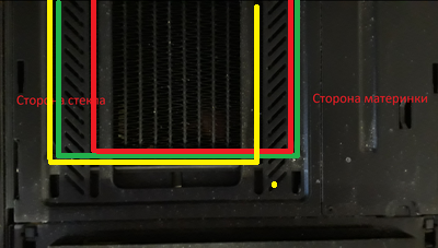

Alexx[2] а можете сделать это фото верхней панели, чтобы понятно было? Я просто не совсем понимаю, там радиатор сверху можно двигать по ширине? Т.е. 420 мм видимо встаёт практически во всю ширину, поэтому в память и упирается. А если например будет 240 или 360 мм, его можно просто отодвинуть от той стороны корпуса, где материнка закреплена (т.е. чтобы от был не по центру, а ближе к стороне, где окно)?
Кстати Meshify 2 и Meshify 2 XL в плане впихивания памяти под радиатор то получаются одинаковые, ведь ширина обоих 240 мм.
Регистрация: 08.11.2004
vawer верно, можно двигать вглубь или ближе к стеклу.
Зелёное - радиатор шириной 140, жёлтое и красное - шириной 120.

Alexx[2] о, отлично, спасибо, прям то что надо.
Т.е. учитывая, что у меня там предполагается водянка от видеокарты с размерами 272x121x54, память высотой где-то 42 мм должна вроде бы без проблем встать? :)
Регистрация: 24.01.2015
vawer 42мм встанет, если ставить вдаль от мат.платы.
5900x/arctic 420/x570 velocita/4x8gb g.skill 3200cl14/kingston kc2500 2tb/palit rtx3080ti gamingpro/sf leadex 3 850 watt/flex vrb-20/meshify 2 dark tg
