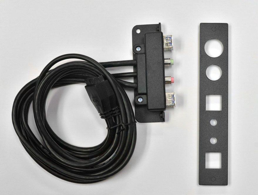

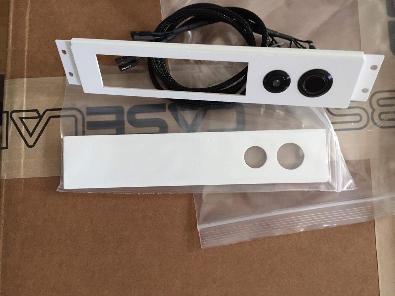

В том-то и дело, что не закрывает:
http://www.caselabs-store.com/switch-as ... ng-varies/
Комплектная накладка для I/O панели, и пример в сборе
накладка для панели.jpg [ 106.78 КБ | Просмотров: 1419 ]
IOSMA8.jpg [ 1.49 МБ | Просмотров: 1419 ]
Также в атаче собранный пример видно, что цвета отличаются и накладка с панелью не заподлицо.
Т.е. смотрится всё это хуже опциональных I/O панелей, которые идут с другими корпусами Caselabs(с тем же SM8).
Накладка, которая скрывает панель, идёт для Double Wide MAGNUM и Merlin не уверен, что она подойдет для SMA8(Single Wide MAGNUM )
http://www.caselabs-store.com/usb-3-0-r ... lin-cases/
USB 3.0 Retrofit Kit - Double Wide MAGNUM and Merlin Cases
USB3_SM8.jpg [ 80.96 КБ | Просмотров: 1419 ]

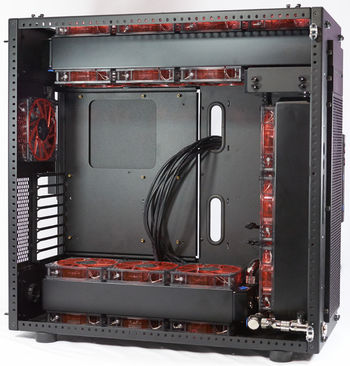

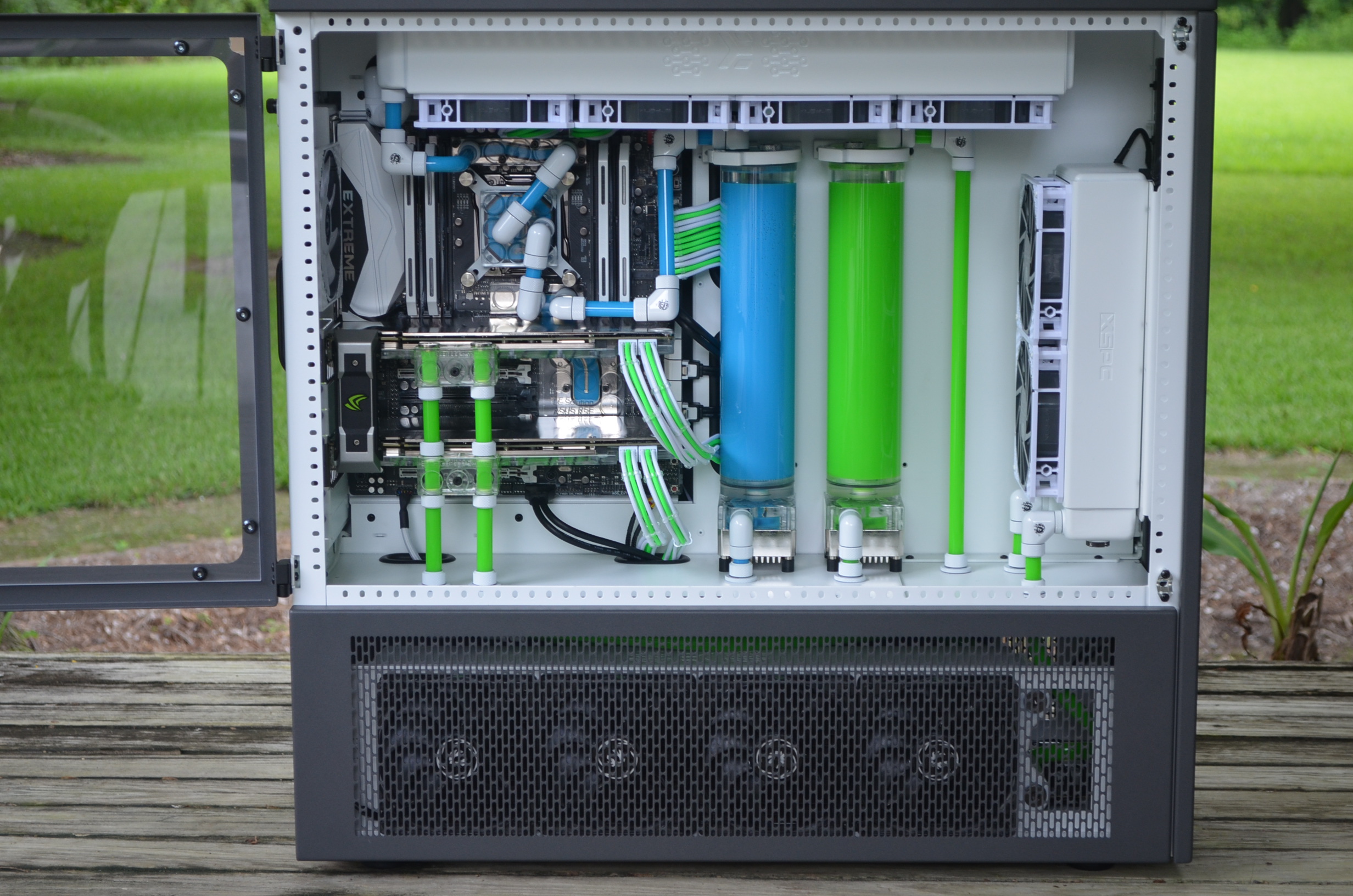

Умудрились всандалить 2х360(UT60) +480(UT60) в Merlin SM8 без пьедестала
SM8_3RADs.jpeg [ 33.61 КБ | Просмотров: 1406 ]

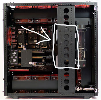

SM8_52PSU.jpeg [ 35.15 КБ | Просмотров: 1406 ]
Я не сразу понял, где у него БП прячется(отмечен белой стрелкой :))...

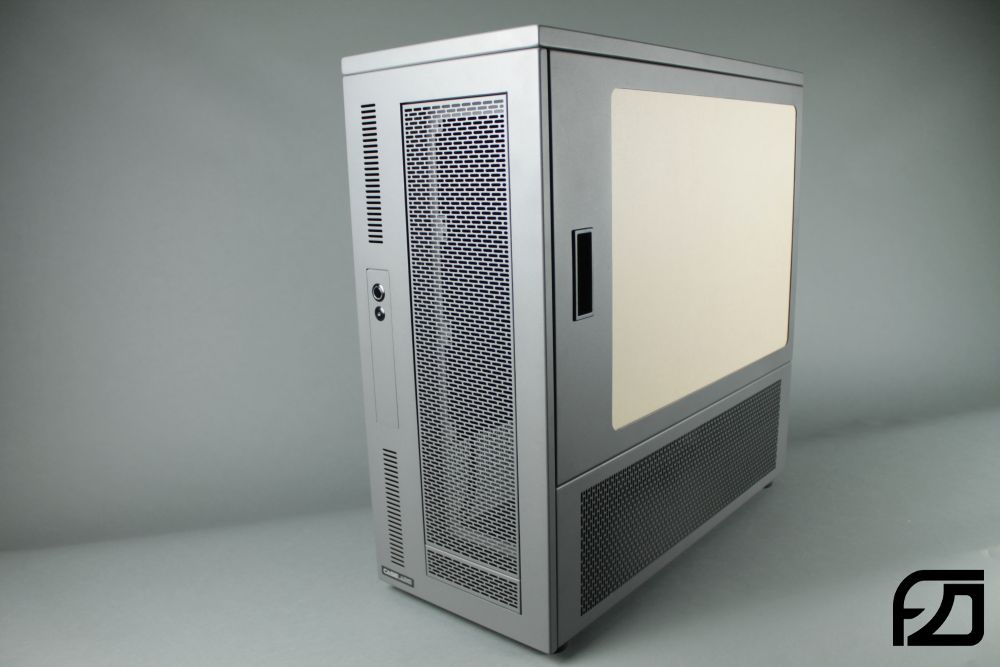

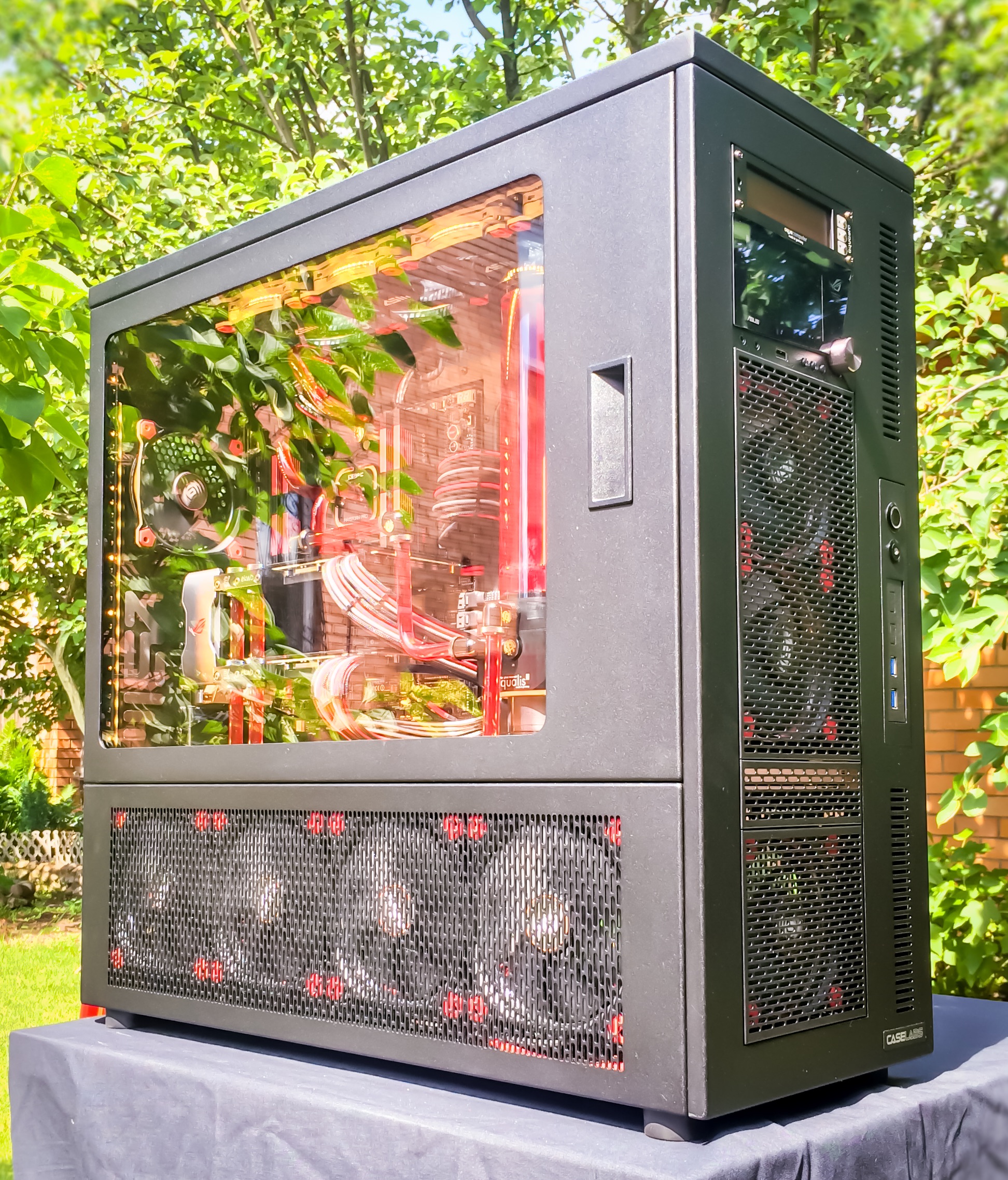

Gunmetal Grey - очень понравился этот цвет, можно ли заказать такой?
Я их спрашивал про двухцветный корпус (Gunmetal снаружи, белый внутри) - отказали, говорят не принимают
кастомизированные заказы.
Но этот похоже один из стандартных цветов:
Gunmetal Grey SMA8
Gunmetal_Grey_SMA8.jpeg [ 76.52 КБ | Просмотров: 1269 ]
Уж очень он мне в этом цвете понравился.

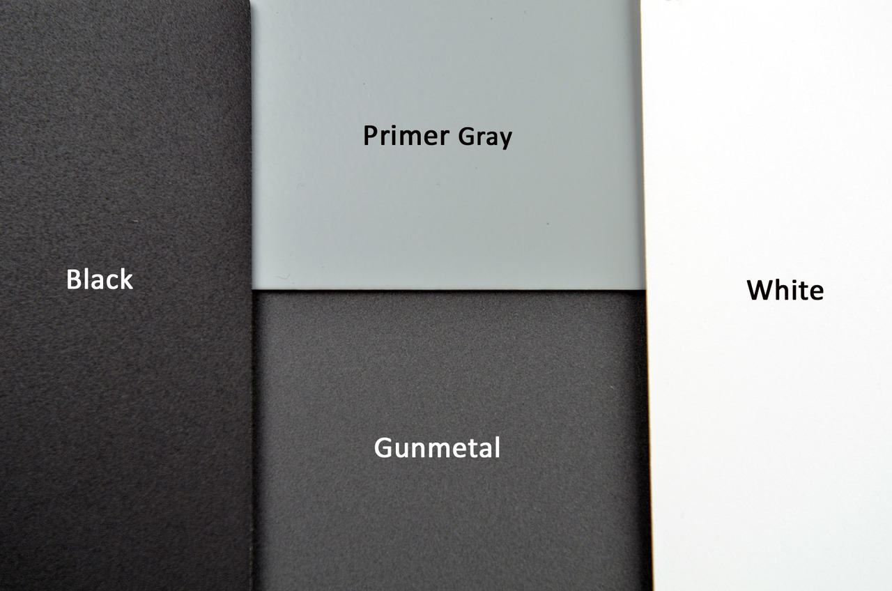

Или это то что у них называется Primer Gray?
Caselabs colors
CaselabsColors.jpg [ 217.45 КБ | Просмотров: 1267 ]
Вроде Primer Gray светлее.
Регистрация: 02.02.2011
Откуда: Красноярск
Фото: 8
Праймер это просто грунтовка.

Да сообщения были только по SM8.
Скажите, сложно ли покрасить корпус?
Мне понравился билд с белым внутри и gunmetal снаружи.
http://www.overclock.net/t/1534836/buil ... -complete#
CASELABS SMA8 Gunmetal/White Two Tone
SMA_GUNMETAL_White.jpeg [ 1.02 МБ | Просмотров: 1197 ]
Но автор описал как красил белым радиаторы, но ничего не сказал про корпус.
