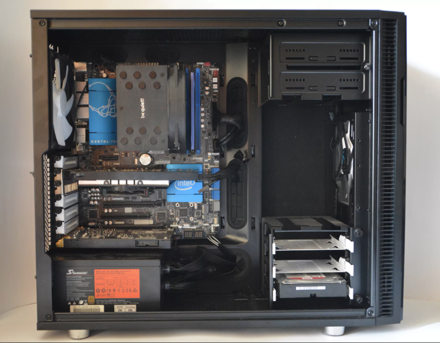

Доброго времени суток. Корпус Fractal Design Define R5. Установлено 3 HDD в нижней корзине. Влезет ли в этот корпус rtx 3090, не демонтируя нижнюю корзину с HDD? Кто-то пробовал? Собственно и демонтировать то их некуда.

Elikzander
А при чём здесь название видеочипа? Смотри в инструкции к корпусу максимальный размер видеокарт, смотри размеры своей видеокарты, сравнивай.
Трёх- и четырёх-слотовые карты влезают без ограничений по длине, но мало ли что ты собрался устанавливать.

Длина тут не при чем, я эти цифры знаю. Важна высота. Цифры длины возможной видеокарты указаны для демонтированной верхней корзины. А если оставить нижнюю, то сколько там доступно в высоту, непонятно. Разве что линейкой измерять.. Я потому и спрашиваю, пробовал ли кто-то. Я переживаю, что по высоте карта не влезет из-за корзины. А palit это или условный Asus, разница около сантиметра в высоту. Палит, например и с установленной корзиной должен поместиться, а вот асус, уже вопрос.
Регистрация: 08.11.2004
Elikzander
Всё равно непонятны твои переживания, корпус же у тебя есть, замерь, сколько там места. Да, линейкой, что такого?
Судя по фото, даже если карта стоит во втором слоте, то есть место ещё для 4-слотового охлаждения. Это и 4090 влезет.
