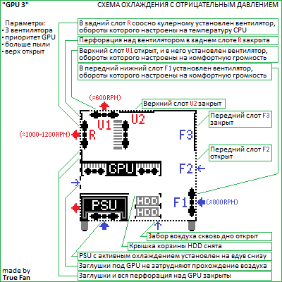

r5, сверху отсутствуют две крышки из трех (задняя и средняя) ... 5800x3d ... 9070xt gaming os ...
Как мне правильно организовать охлаждение с моим железом и уже имеющимися вентиляторами?
TDP: проц - 142W, в/к - 350W.
Применить ЭТУ схему. Она взята отсюда. Небольшая поправка - в слот U2 (средний сверху) можно тоже установить бесшумный вентилятор.
Теперь в отношении самих вентиляторов. Задний обязан быть максимально эффективным при невысоком уровне шума.
Рекомендую найти, например Scythe: KF1425FD12S-P или KF1425FD12SR-P. Их тесты (см. до 1260 об), они соответствуют.
На фронт снизу сгодится штатный. Сверху (сзади и по центру) сгодятся любые бесшумные на невысоких оборотах на подшипнике FDB.
Снизу ничего ставить не надо. СО в/к сама справится и возьмёт оттуда забортного воздуха, сколько ей надо. От донных больше шума, чем толка.
Вот и всё. Итого, всего 4 корпусных вентилятора.
ЗЫ: если вдруг найдёте 1 недостающую заглушку, можно установить её взамен верхнего вентилятора в центре, шума станет меньше, а охлаждение шибко не пострадает.
И да, в супердинамичных играх переднюю дверцу желательно открывать, а в умеренных - может быть закрытой. Если что, R5 - это монстр в охладе в/к :up: , кто понимает.
Регистрация: 24.09.2013

А штатные туда сгодятся? У них обороты где-то 800-900, очень тихие.

Регистрация: 09.04.2018
Да.
