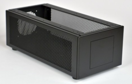

День добрый,
Не нашел SMA8, но наткнулся на SM8, взял с англицкого ebay.
Есть мысль, если найду, купить пьедестал к нему.
Вообще думал проще будет с обвеской к SM8, пока мало еще искал,
но в обычных местах https://www.bestcases.eu, http://www.performance-pcs.com , ... выбора почти нет.

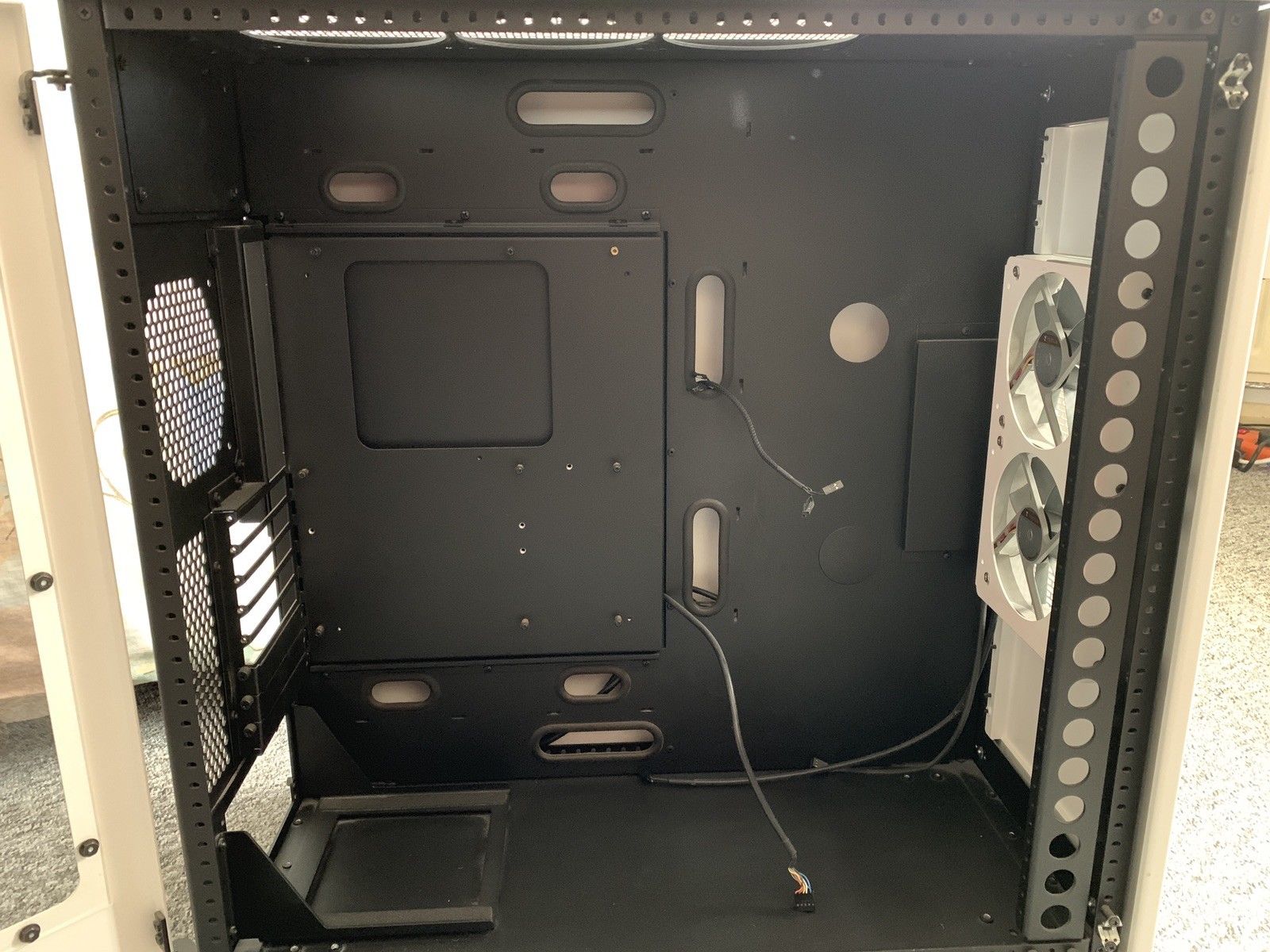

Вопрос по текущей версии без подвала.
Главной задачей ставится тишина, у меня сейчас в простое компа практически не слышно,
хотя он и на воздухе.
На CPU 4770К@4200 стоит суперкуллер Phanteks PH-TC14PЕ, в офисном режиме на 350-450 оборотов.
На максимуме 1200 - что тоже не очень шумно(допустимо в игре).
А вот видеокарта гудит в играх сильно, хотя играю в наушниках, но вой этот раздражает.
Поэтому первым этапом хочу угомонить видяху.
СВО не занимался, не знаю с какой стороны подойти к имеющемуся SM8.

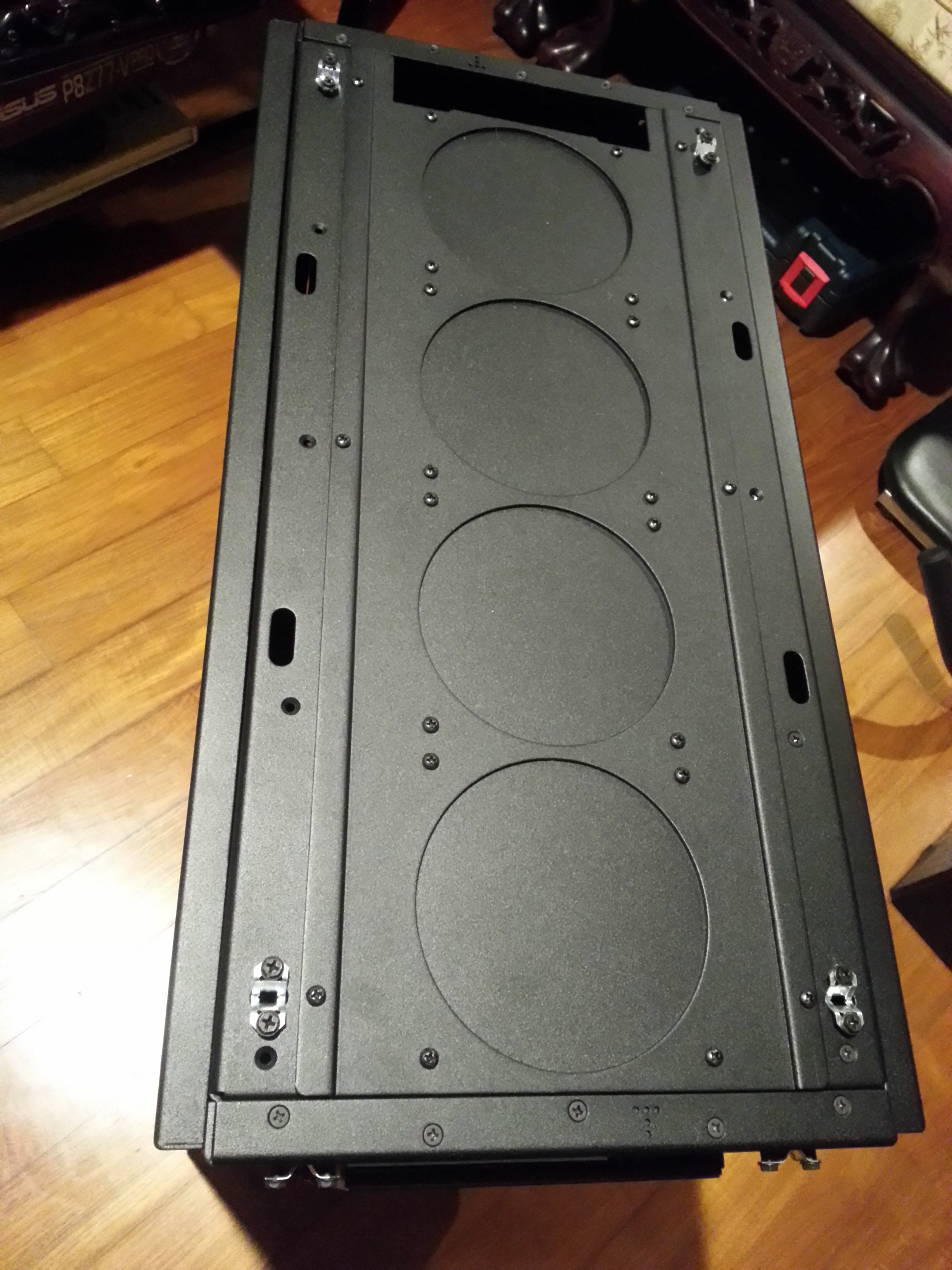

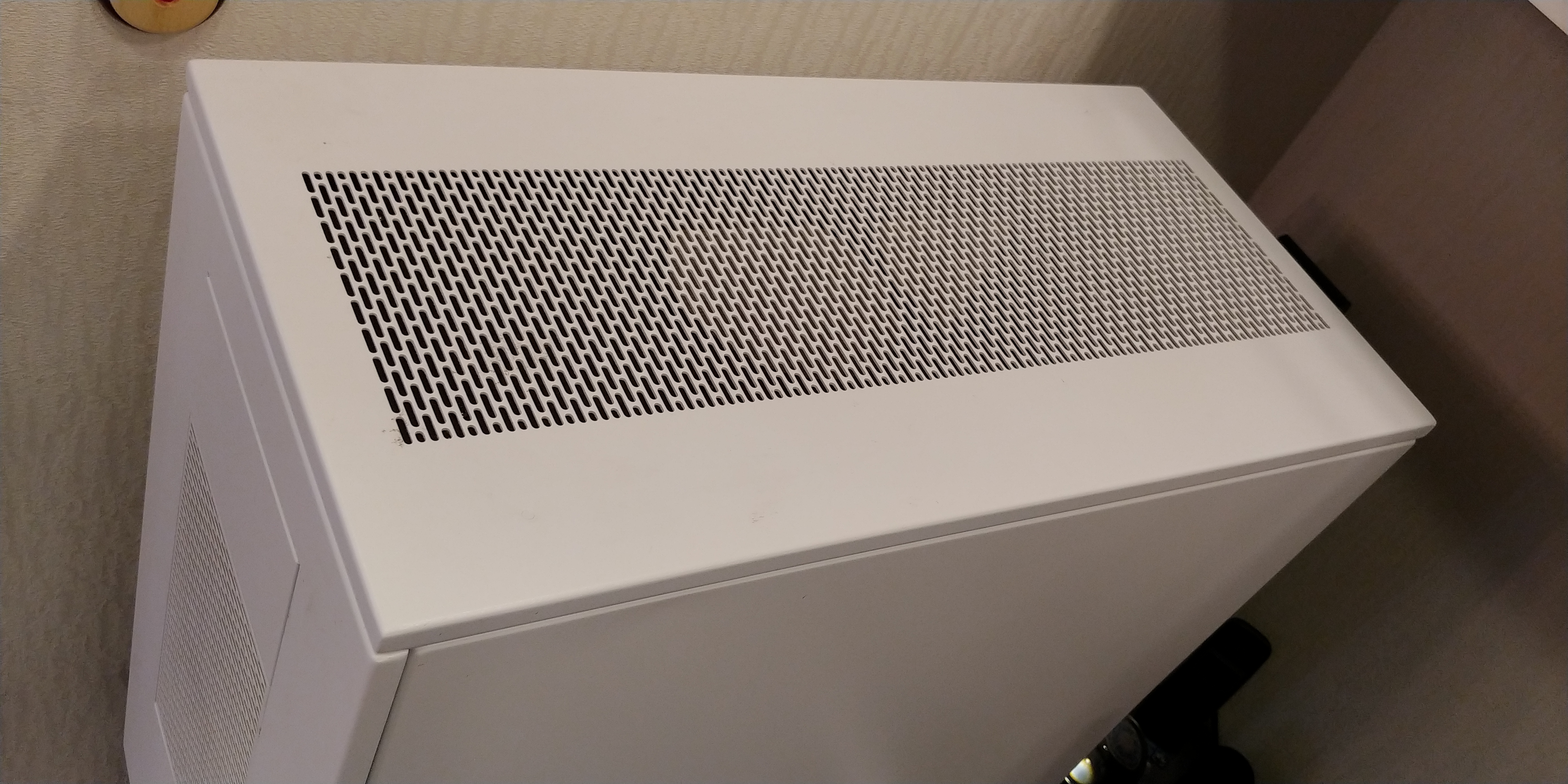

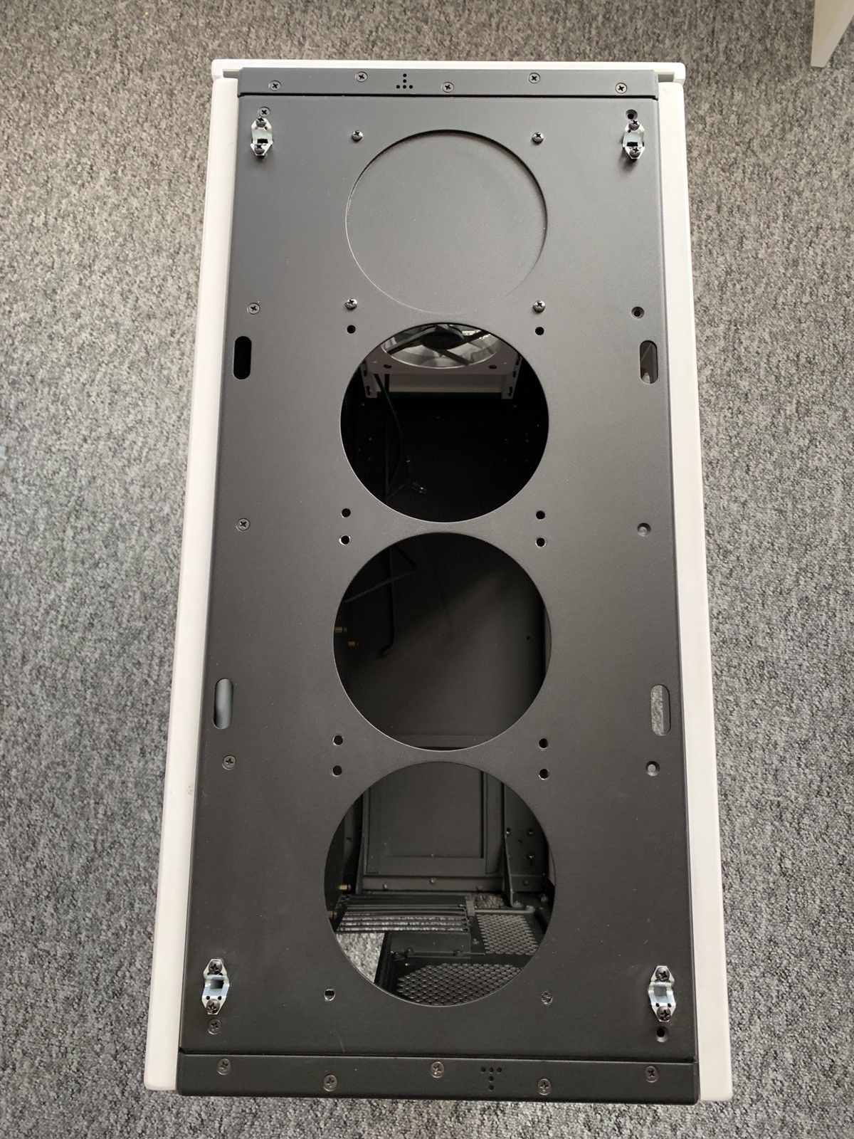

Наверху у него четыре дыры для 120мм - как туда мастрячить радиатор 4*120?
По идее, если на выдув делать, то вообще верх открытым должен быть, без этих круглых дырок.
Можно ли поставить к потолку сначала вентили, потом радик и поставить вертушки на вытягивание(PULL)?
Непонятно и с креплением радиатора - какого-то специального крепления для радика на потолке нет.
Вентили+Радиатор крепятся на длинные болты под дырки для вентиляторов? (фото вид с верху под спойлером)
Или какое-то еще тут крепление необходимо?
Можно ли в таком виде поставить к потолку сначала радиатор, потом вертушки на выдув(PUSH)?
Или надо будет вырез сделать, вместо 4х дырок?
Но тогда уберутся и дырки для болтов ....

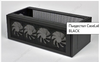

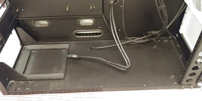

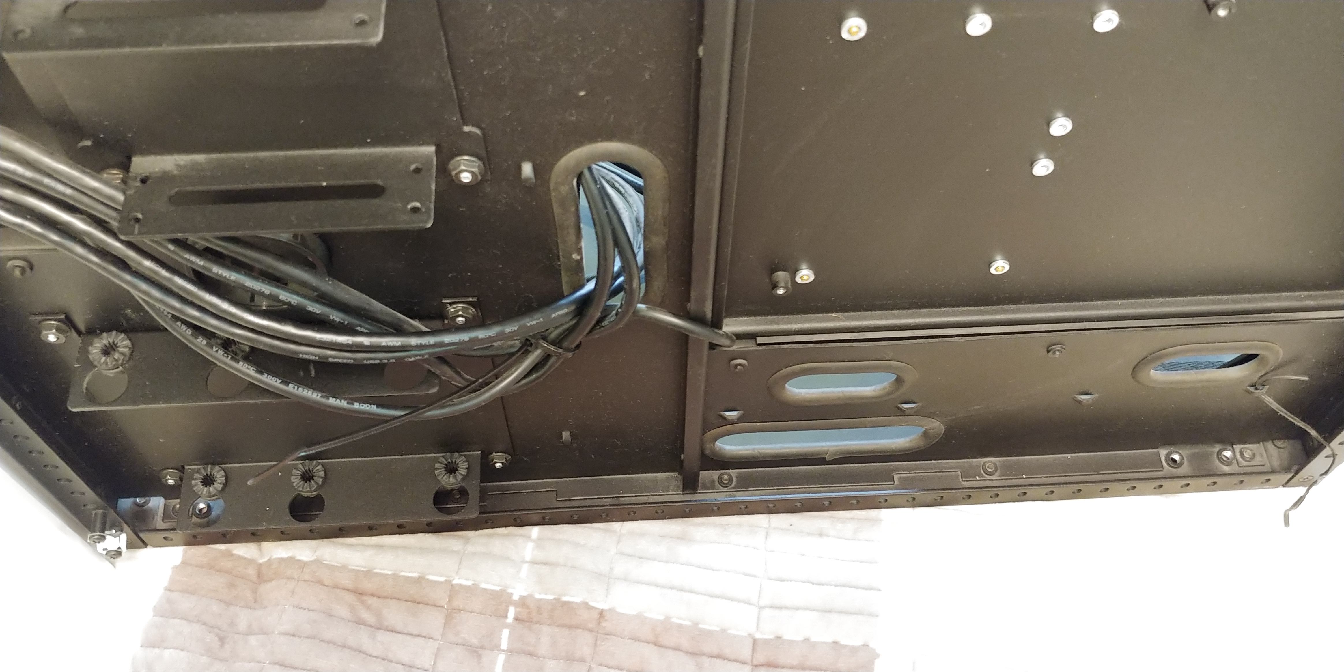

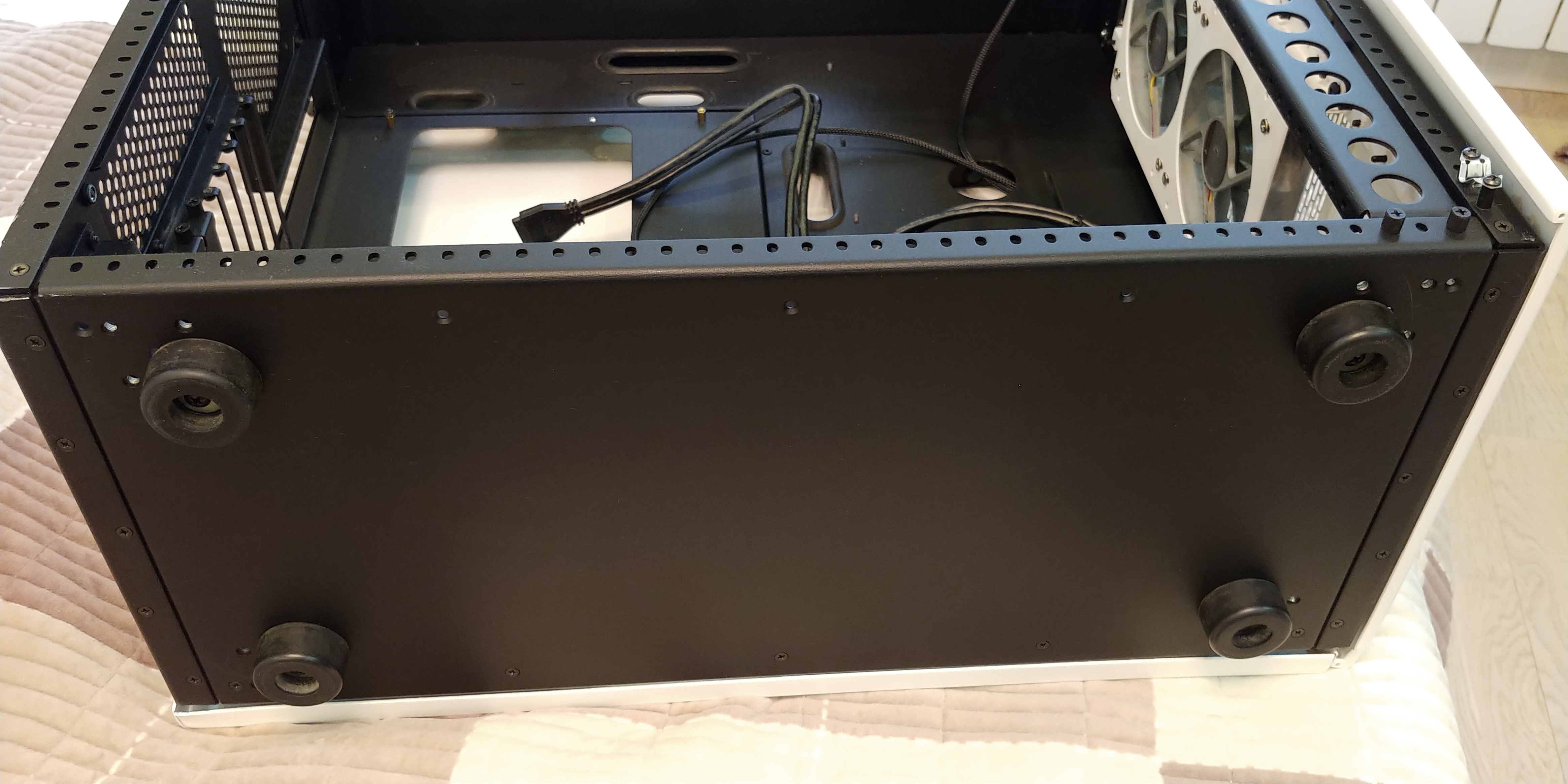

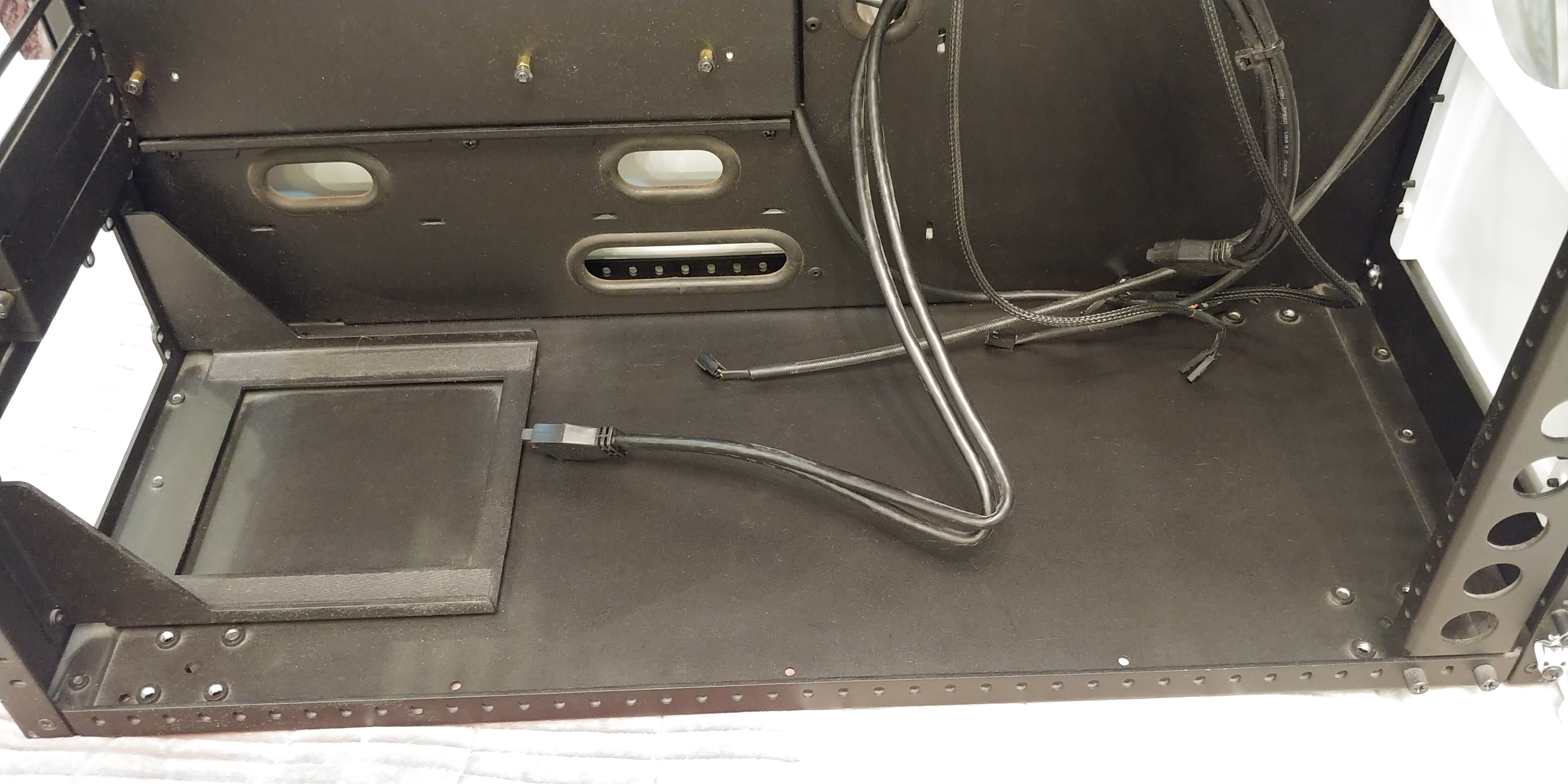

Еще вопрос по пьедесталу.
Под спойлером фото днища SM8, - можно ли к нему купить подвал,
или дно должно быть другим?
Дно SM8
20190112_144813.jpg [ 3.18 МБ | Просмотров: 1059 ]
20190112_145416.jpg [ 3.14 МБ | Просмотров: 1059 ]
20190112_145035.jpg [ 3.37 МБ | Просмотров: 1059 ]

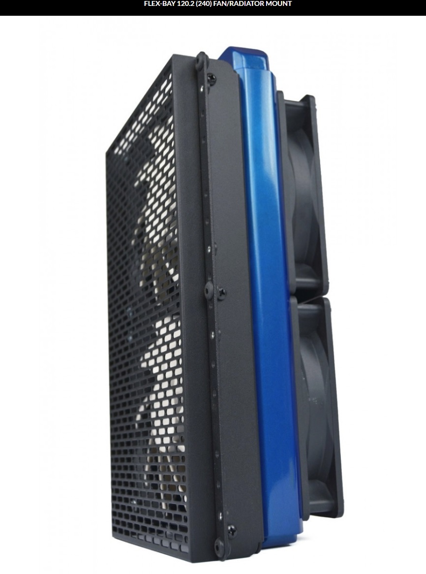

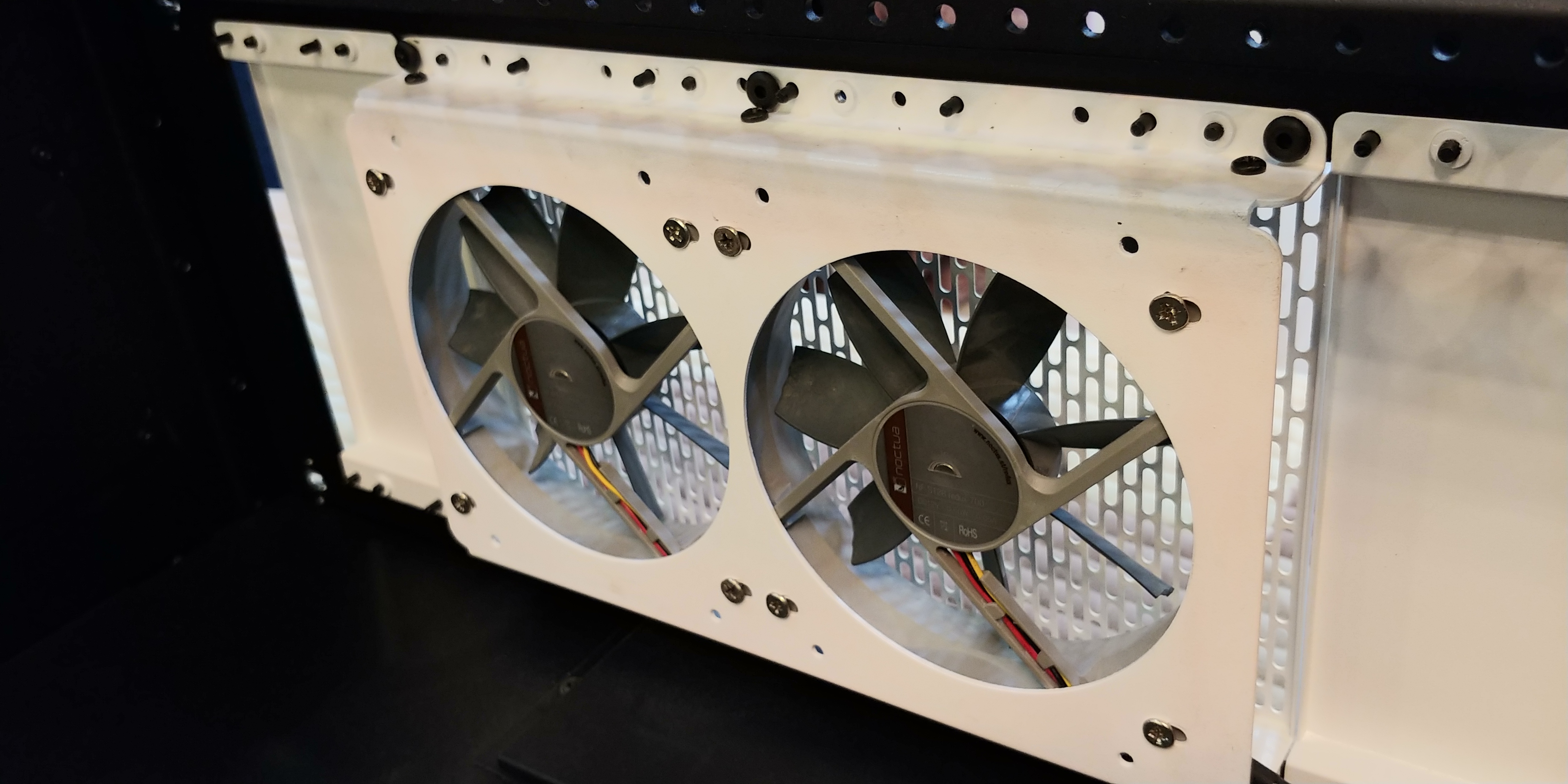

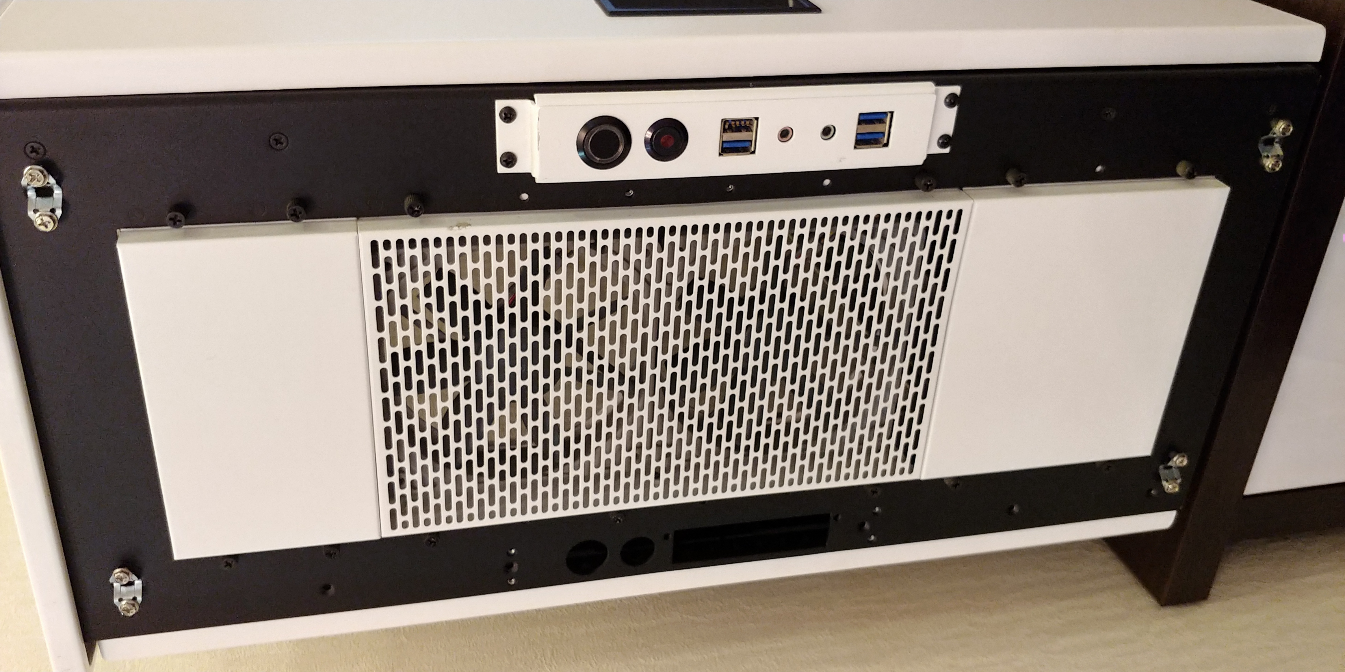

На морде у него висит, как я понимаю FLEX-BAY 120.2 (240) FAN/RADIATOR MOUNT.
Там сейчас вентили стоят.
Правильно понимаю, что сюда можно поставить 2*120 радиатор?
20190112_131154.jpg [ 2.75 МБ | Просмотров: 1057 ]
20190112_160733_HDR.jpg [ 3.25 МБ | Просмотров: 1057 ]
просто прикручиваешь винтами, как еще?!.. :-). Только радиатор должен быть с короткой частью, той где порты, иначе не войдет. У этой модели был еще один вариант крепления радиатора со смещением в одну из сторон Top Drop-in Mounts for Merlin SM8.
если к панели сначала прикручивается радиатор, то хватит винтов длиной 5 мм, если через вентиляторы, то длина винтов 30 мм.
да, можно.

Под спойлером фото днища SM8, - можно ли к нему купить подвал,или дно должно быть другим?
Под спойдлером дно глухое, но тут все зависит от личных предпочтений и проектирования СЖО в корпусе. У меня, кстати, есть верхняя/нижняя панель от этого корпуса или пьедестала (они взаимозаменяемы) ..так, что если нужна стучи в личку. Панель новая, черного цвета, с отверстиями под 4*120.
да, это Flex-Bay 240 fan/radiator mount, название говорит само за себя.

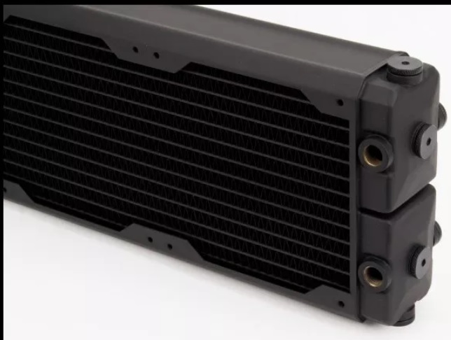

А можно пример короткой и длинной частей?
Или просто подскажи влезет ли на верх
Hardware Labs Black Ice SR2 Multiport Black Carbon Radiator - 480mm
http://hardwarelabs.com/blackice/sr2/480-mp
или лучше брать 3*120 ?
Спасибо за предложение, может и понадобится, сейчас трудно что-то найти к корпусу.
Если найду Flex-Bay 120 fan/radiator mount - могу я его взять и посадить на них 360 радиатор?
т.е. будет Flex-Bay 240 + 120 и на них радик 360?

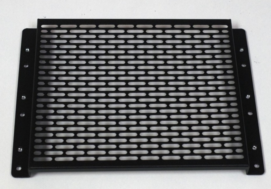

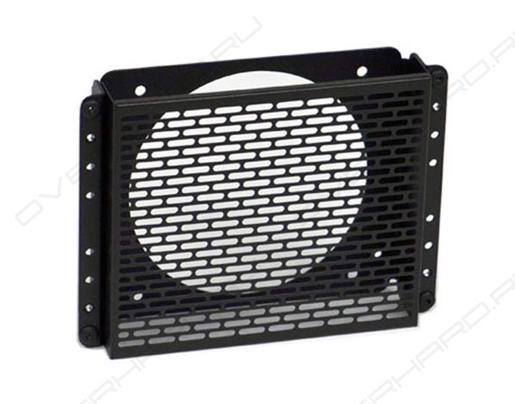

Или по другому, если найду решетчатую заглушку на нижнюю часть морды,
FLEX-BAY COVER Ventilated
flex-bay-cover_ventilated.jpg [ 154.42 КБ | Просмотров: 1023 ]
то можно ли будет к Flex-Bay 240 прикрутить 360 радик?
Просто нижняя часть будет не прикручена?
И тут еще вопрос, FLEX-BAY COVER есть TRIPLE VENTILATED и Double - мне какую надо?
у моей версии на фэйсе стоит Flex-Bay 240
SM8_Face.jpg [ 331.58 КБ | Просмотров: 1024 ]
Нашел фото крепления радика бутербродом.
Flex-Bay 240 бутерброд
flex-bay102.2.jpg [ 133.82 КБ | Просмотров: 1027 ]
А вот если будет PUSH - выдув из корпуса - будет такая же картинка, только без вентилей внутри flex-bay ?
В этом случае место не эффективно используется(на ширину вентилятора).
Т.е. если с Flex-Bay 240 использовать 2 пропеллера, то лучше их ставить на PULL?
К стенке, вентили, потом радик.

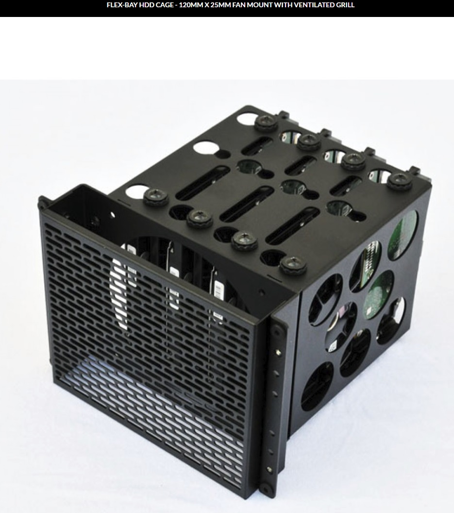

Flex-Bay HDD Cage - Я б еще корзину для дисков взял, хотя в таких корпусах на стенку боковую вешают
Flex-Bay-HDD-Cage.jpg [ 179.16 КБ | Просмотров: 1020 ]

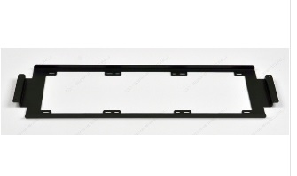

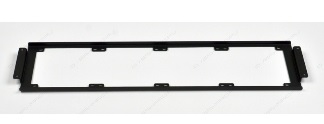

по длине скорее всего войдет, но тут есть пара моментов... Дело в том, что такое количество портов в радиаторе, потеряет всякий смысл, добраться можно будет только до 3-х (два на плоскости и один боковой). Так же выступающие порты на радиаторе + заглушки, могут упереться в выступающие края детали, показал на фото.
для примера, так выглядит крепление радиатора при использовании Top Drop-in Mounts
Радиатор смещен ближе к задней стенке, доступ к верхним портам открыт.
насколько помню, double это узкая панелька, triple - практически квадрат, размером под вентилятор.

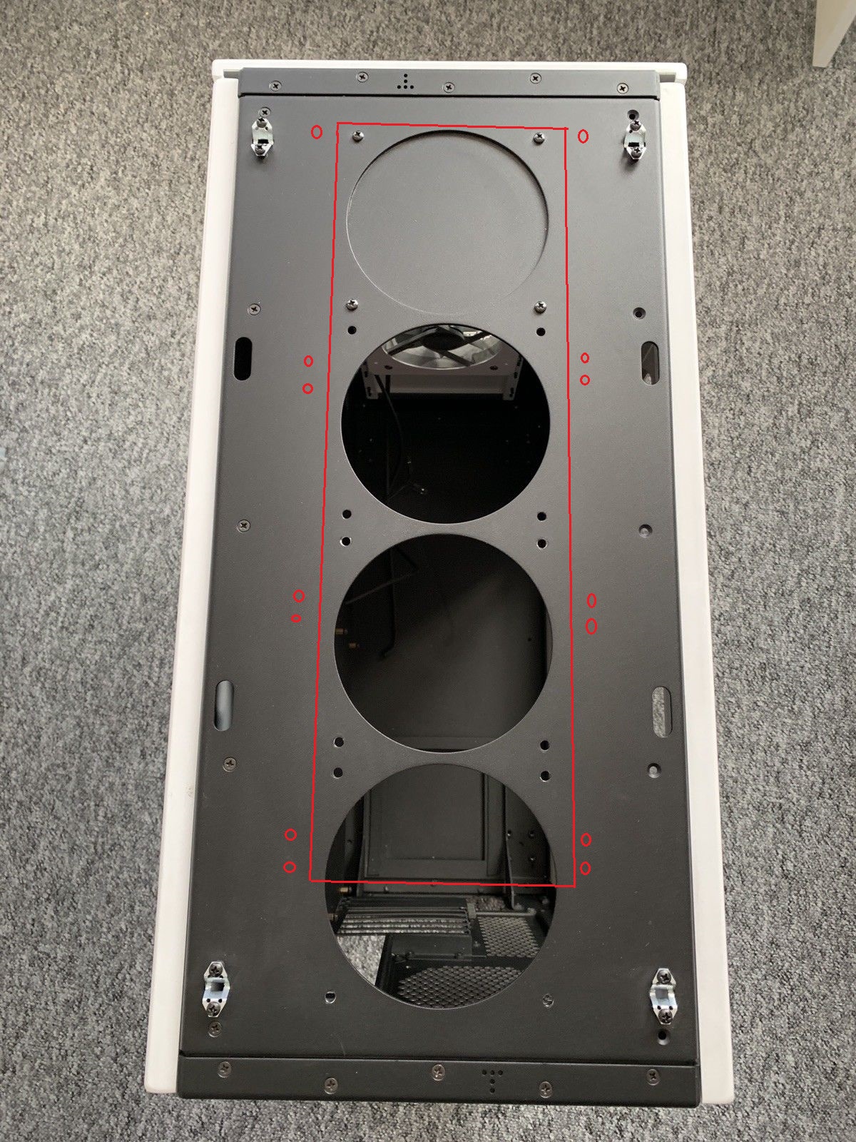

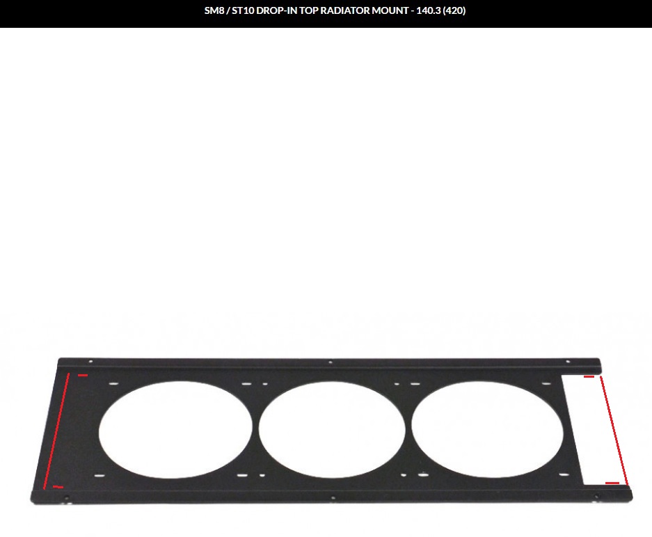

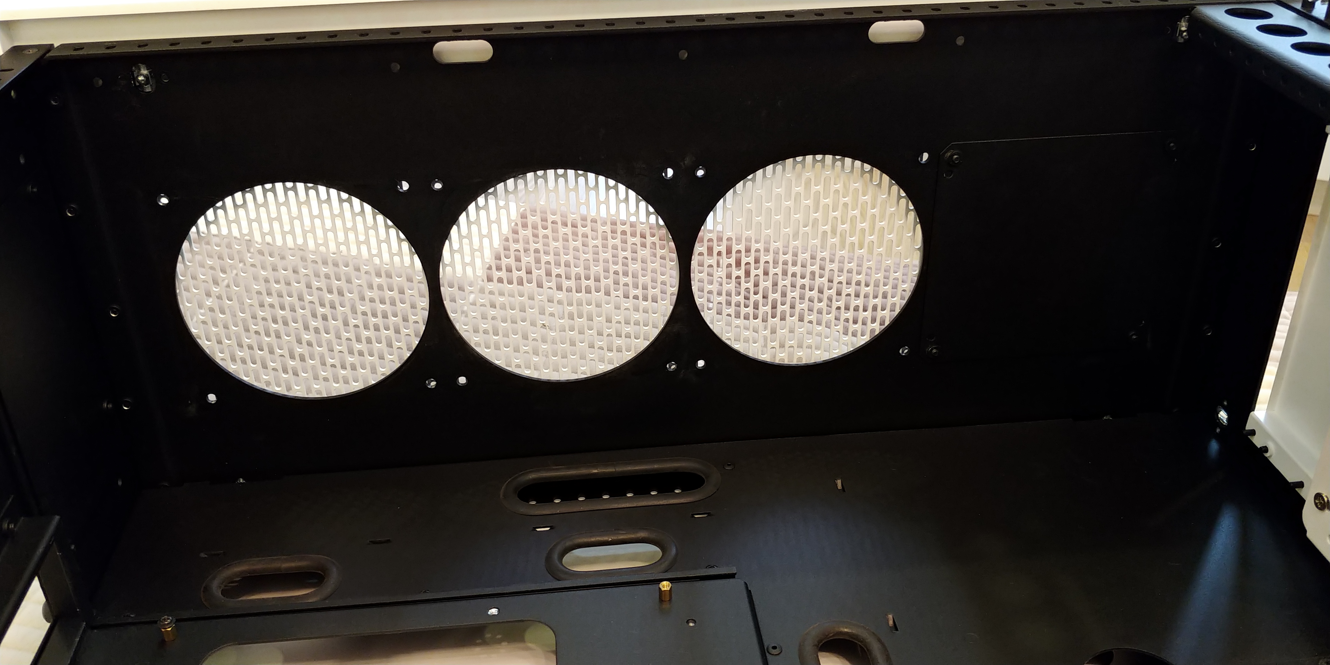

А если 3*140 попробовать, по ширине влезет? Измерил там
Опять же вопрос то что в крыше отверстия под 120 на сколько это ухудшит поток...
Дырок на 140 крепление, нет но думаю можно приколхозить.
Ведь 3*140(420) короче, чем 4*120(480) и эффективнее (я думаю), и к портам доступ будет проще.
Нашел на bestcases крышу для SM8 140*3, в наличии нет, и не понятно как её крепить,
если где найду.
Нет дырок для крепления к "раме" - длинные красные линии,
и нет дырок для крепления внешней "дырявой крыши" - 4ре красных отрезка.
https://www.bestcases.eu/sm8-st10-drop- ... -140-3-420
SM8 / ST10 DROP-IN TOP RADIATOR MOUNT - 140.3 (420)
SM8_ST10_DROP-IN_top_radiator_mount_140-3-420.jpg [ 53.36 КБ | Просмотров: 977 ]
Или тут предполагается, что это крепление влепят на уже имеющийся топ с дырками 120мм?
Вроде английский знаю, но не хватает понимая терминов, чтобы понять тонкости(выделили непонятное):
Цитата:
Top Drop-in Mounts for Merlin SM8 and ST10 Cases (drop-in top chassis required). These mounts are made from .090'' (2.3mm) thick aluminum to insure a very strong mounting surface. The drop-in feature provides the best way to mount radiators in a PC case. The radiator, fans and mount can all be assembled on your desk and then can be dropped in to the top of the case as a single assembly.Universal 15-20mm fan spacings.
Two versions are available, with a barb opening and without a barb opening. The mount with the barb opening is only to be used when mounting a radiator above the chassis under an extended top cover.

у меня сплошной "потолок", нельзя заменить 120*4 дыры на 140*3, купив SM8 / ST10 DROP-IN TOP RADIATOR MOUNT - 140.3 (420):
Мой SM8 top
SM8_Top.jpg [ 348.94 КБ | Просмотров: 968 ]
По ширине войдет, но дело не в этом. 140-ки просто не подойдут для этого крепежа, дело не только в отверстиях под винты, размер отверстий под вентиляторы тоже другой.
для Top Drop-in Mounts должна быть другая верхняя часть корпуса, по другому эту деталь не закрепишь, если только вырезать окно для нее. Крепиться она с длинных сторон, метал выгнут как раз для этого.
на твоем фото хорошо это видно
или вот еще
вот drop in mount, он другой:
да, об этом и речь.
если вырезать окно в твоей верхней панели, то можно.
окно
drop-in top chassis required - Вот пока сам не поковыряешься, в их терминологии не разберешься.
Никогда не нарезал резьбу в таком тонком и мягком металле.
Да и вообще опыта нарезки резьбы мало, ведь понадобятся дырки для DROP-IN TOP RADIATOR MOUNT - 140.3 .
Видимо тут проще, вырезать прямоугольник под 140 вентили вдоль почти всей длины топа и сделать дырки с резьбой для крепления радиаторов-вентилей.
Вот так, но не уверен насчет жесткости получившейся крыши
SM8_Top_140-3.jpg [ 622.88 КБ | Просмотров: 947 ]
Т.е. тоже самое окно, только уже(140), и не крепить к нему DROP-IN TOP RADIATOR MOUNT , а сразу радиаторы-вентили.
Все ок будет.. я бы не сказал, что металл там тонкий 2.3мм, хотя, смотря с чем сравнивать :-)
С резьбой вообще просто, вкладываешь drop in mount, в вырезанное окно, делаешь отверстия сверлом 2.85 мм, потом проходишь метчиком 6-32 (это если хочется, что бы были родные винты, CL использовали дюймовую резьбу).. стоит вышеперечисленное копейки.. дел на часа полтора если с резкой и аккуратно.
зы. только я бы прорезал окно для drop in mount от стенки до стенки (или почти), больше свободы будет и как бы все по фэншую.
Вот спасибо за детали!
Если дойду до этой стадии надо будет на "кошках" потренироваться.
А можно ли до конца резать?
Ведь верхняя стенка должна быть цельной, к ней ведь крепятся вертикальные стойки, т.е. каркас формируется.
Она и будет цельной, резать можно вот так, родной drop-in top так и сделан:

Alex_NIKO,
Остался еще один вопрос - если найду
263342485d5d428561def58d5.jpg [ 216.6 КБ | Просмотров: 857 ]
Можно ли будет скомбинировать его с имеющимся Flex-Bay 240
и поставить на них радик 360?
Регистрация: 02.02.2011
Откуда: Красноярск
Фото: 8
с внешней (лицевой) стороны состыкуются точно, с внутренней может быть рассинхрон по отверстиям для вентиляторов и крепежным соответственно. Top radiator mount имеет с внутренней стороны не симметричную форму, отверстия смещены в сторону, показал стрелками, там где разное расстояние. Если перевернуть его возможно, что и подойдет, но я не уверен на 100%.
зы. Решетку от Flex-Bay 120 fan/radiator mount без внутренней рамки не получится к корпусу отдельно прикрепить.. это так инфа на всякий.
C-Cables - Кабели для блоков питания .. и не только https://vk.com/public169564062
Понятно, я и не подумал, что такие тонкости тут...
Лучше искать Flex-Bay 360.
Да, это я понял, Flex-Bay обычно в паре продаются, как на фото Flex-Bay 120.

Вопрос по пьедесталу, в его описании отмечено 3 Flex-Bays in front - непонятно почему фронт?
И по картинке не видно, что там есть реально 3 Flex-Bays in front - т.е. можно но прицепить радиаторы и вентили. Точнее пропеллеры на второй картинке обозначены, но как-то схематично.
MAC-290 Pedestal Assembly (with 3 Flex-Bays in front):
SM8Pedestal1.jpg [ 27.96 КБ | Просмотров: 807 ]
SM8Pedestal.jpg [ 26.28 КБ | Просмотров: 817 ]
Не ясно чтобы установить 120.4 радиатор, надо ли отдельно покупать крепление?
MAC-291 120.4 (480) Radiator Side Mount: (Pedestal Only)
Pedestal_MAC291_120-4.jpg [ 8.15 КБ | Просмотров: 817 ]
Или его (это крепление MAC-291) надо докупать, только в том случае, если решил ставить
два радиатора в подвал?
И еще вопрос, если мне нужен в подвале один 140.3, что надо докупать?
Достаточно ли взять только крепление, или надо еще что-то брать?
MAC-292 140.3 (420) Radiator Side Mount: (Pedestal Only)
Pedestal_MAC_292_140-3.jpg [ 9.32 КБ | Просмотров: 817 ]
И последний вопрос - а что лучше в плане установки, производительности, удобства обслуживания в пьедестале - 120.4 или 140.3?
C одной стороны 140.3 выше, и может быть тут будут неудобства, с другой стороны он короче.
В плане высоты, дадут ли тут какие-та преимущества мультипортовые радиаторы?
Например этот 120.4:
Hardware Labs Black Ice SR2 Multiport 420mm
HWLabs_ICE_420.jpg [ 61.5 КБ | Просмотров: 809 ]
Built-in 8-PORT Inlet/Outlet manifold system
140 mm x 3 fan Xtreme+ form factor 3-row radiator
452mm x 153mm x 60mm (L x W x H)
9 FPI 45 Micron Copper Fins
Optimized for sub-800 rpm ultra-stealth fans
Supercruise™ optimizations for scalable performance with higher speed fans
50% more tubing area than the Black Ice® SR1-420
Increased internal coolant flow rates optimized for multi-stage cooling configurations
Standard G 1/4″ inlet/outlet fittings
Standard M4 mounting threads
Compatible with Black Ice® GTX® 420 and Black Ice® SR1® 420 radiators
Custom Black Carbon™ high quality finish
Fully ROHS Compliant
100% Made from conflict-free materials
Industry standard Black Ice® quality
Lifetime warranty against manufacturing defects*
