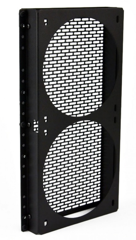

Breslavets писал(а):
Не ясно чтобы установить 120.4 радиатор, надо ли отдельно покупать крепление?
да, это доп. опция (у меня есть новенькие, родные MAC-291 120.4 (480) Radiator Side Mount :D - 2шт.)
надо докупать, только в том случае, если решил ставить два радиатора в подвал?
хоть один, хоть два, в комплекте с пьедесталом они не идут.
И еще вопрос, если мне нужен в подвале один 140.3, что надо докупать?
MAC-292 140.3 (420) Radiator Side Mount: (Pedestal Only)

Всю сеть перерыл, и нашел пьедестал для SM8 в overhard !!
Вот мой заказ:
MAC-290, Пьедестал CaseLabs SM8 and ST10 Pedestal Assembly - 140mm Hex-Mesh Fan Hole - BLACK
MAC-292, Крепеж CaseLabs 140.3 Radiator Side Mount - SM8 - BLACK
MAC-162, Крепеж CaseLabs 120.3 Flex-Bay Radiator Mount - BLACK
В какой-то момент, хотел переделать 120.3 Flex-Bay Radiator Mount на 120.4(для front), но подумав решил не менять.
Кстати, сайт Caselabs не живой, и я не уверен насчет MAC-162 - подойдёт ли она к SM8?
они стандартные для всех моделей, в которые войдет, конечно.

Alex_NIKO,
Встанут ли на фронт SM8 два FLEX-BAY 140.2 (280) ?
Т.е. на морде будет 4*140 вентиля.
FLEX-BAY 140.2 (280) FAN/RADIATOR MOUNT
Flex-Bay140.2.jpg [ 103.69 КБ | Просмотров: 654 ]
Просто в руках не держал этих железок, а описаний сейчас уже не найти.
По идее они должны быть одинаковыми по длине с 120.2....
