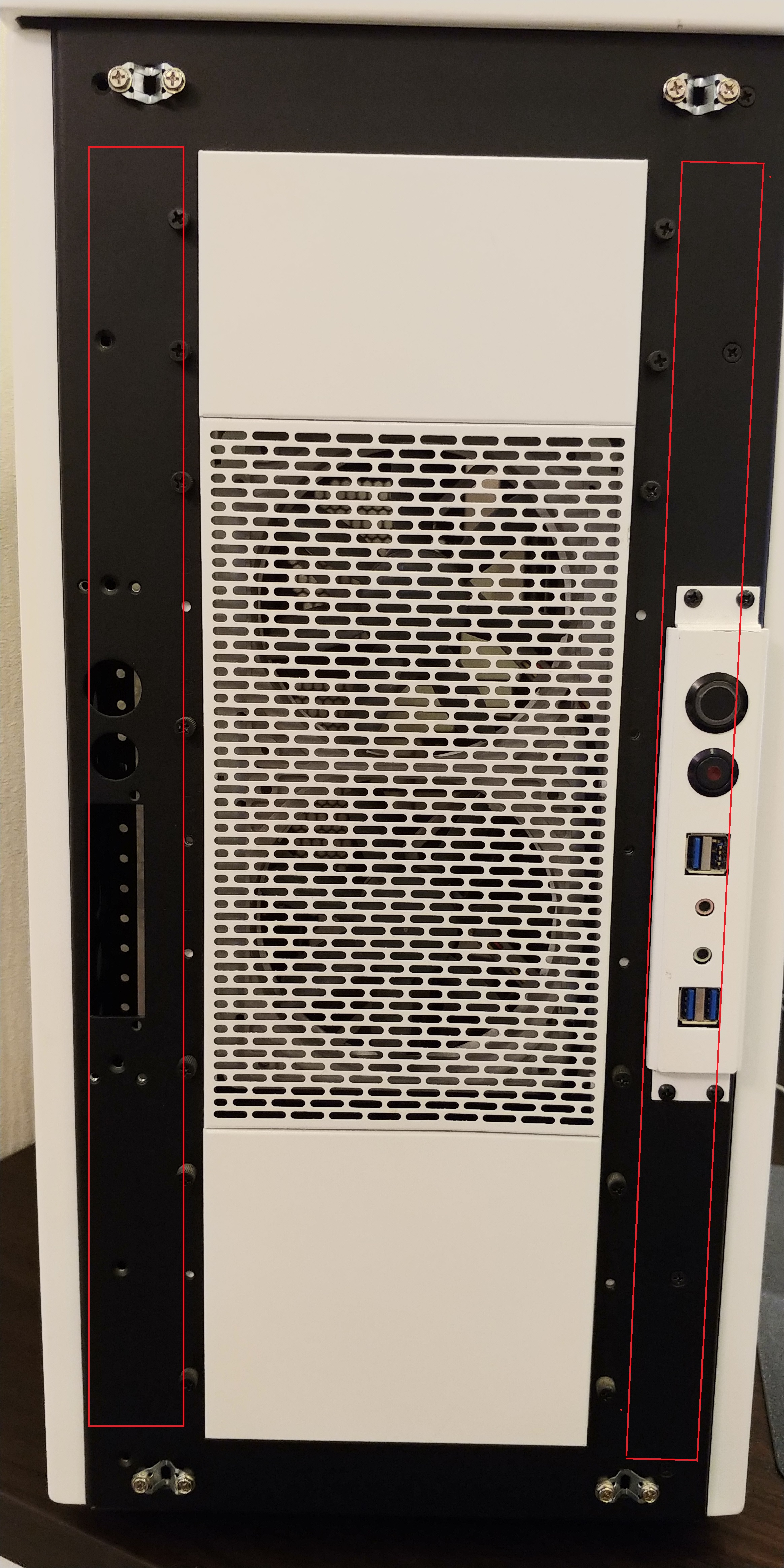

Breslavets писал(а):
Смотрю стоят фильтры на дырках на задней части корпуса
не только там, на всех заборниках стояли фильтры DEMCiflex, просто я их спрятал, что бы вид не портили

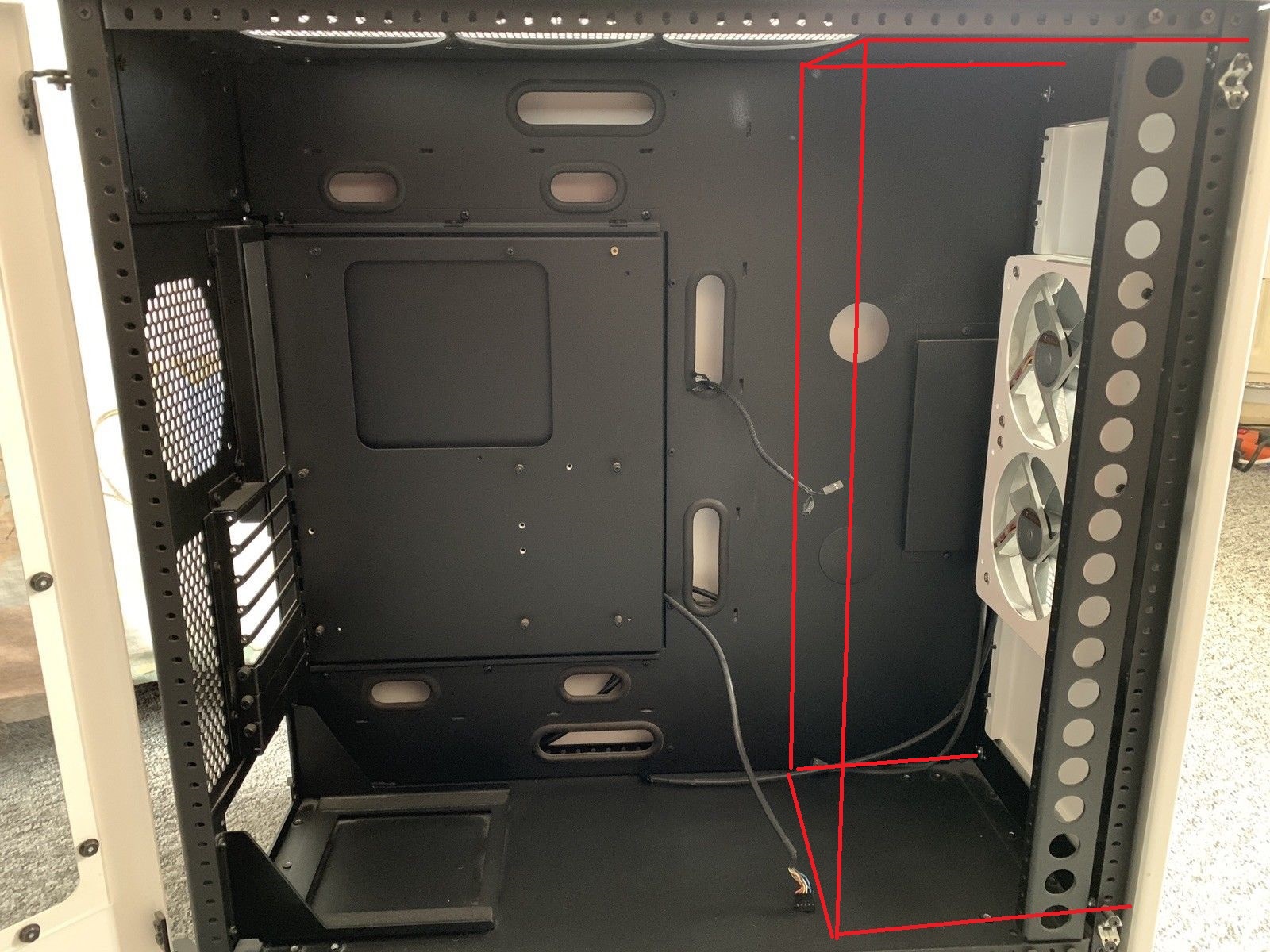

Alex_NIKO писал(а):
не понял о чем ты?.. зачем делать еще дырки?
Идея в том, чтобы изолировать от КОРПУСА вертикальный радиатор на морде.
Ведь по "фэншую" в корпусе должно быть положительное давление.
Идеал чтобы там вообще НЕ было вентилей.
Ни на вдув, ни на выдув, тогда и пыли не будет вообще.
И это можно сделать.
Но почти все СВО сборки имеют в корпусе отрицательное давление, превращая их в пылесос.
Ведь не зря ты на "заднике" закрыл фильтрами все щели, но ИМХО, все их не заткнешь.
Поставить глухую перегородку, сделать вертикальный "пьедестал", тогда в боковой стенке(в двери), надо делать дырки для затягивания воздуха"
SM8_Internal_With_isolate.jpg [ 492.63 КБ | Просмотров: 699 ]
можно и на внутренней стенке сделать перфорацию, заодно и винчестеры -SDD на той стенке будут охлаждаться.
Ну и на самой правой крышке должна быть перфорация и изоляция от остальной части по вертикали.
SM8_Internal_With_isolate2.jpg [ 495.26 КБ | Просмотров: 696 ]
Я не понимаю, почему производители СВО корпусов, и даже кастомизаторы, которые за большие деньги продают корпуса,
не не делают этого - не изолируют радиаторы от корпуса.
Максимум - вот подвал в SMA8, SM8.
4.140 хватит для большинства одно-видеокартных конфигов.
Но лучше было бы хотя бы 6.140.
Тогда можно было бы посадить всё в корпусе на воду и избавится от вентиляторов в корпусе вообще.
Т.е. избавится от пыли и лишнего шума.

Alex_NIKO писал(а):
каким образом освободиться от вентиляторов? А продувать радиаторы, ты чем собираешься? Пассив тут не прокатит и вообще обсуждение работы контура СЖО это уже другая тема.
Рассматриваем версию без радиатора на потолке.
В подвале есть вентили-радиаторы - но они НИКАК не влияют на корпусное давление.
Идея в том, чтобы иметь еще и вертикальный "пьедестал" на морде.
Но первый рисунок был слишком схематичным, надо реально изолировать вертикальный радиатор от корпуса.
Дырки на боковых стенках тут не подходят, т.к. дверь (левая боковая стенка ) не даст нормально это реализовать.
Это надо было делать на этапе проектирования корпуса.
Сейчас можно подумать о том, чтобы сделать изоляцию вертикального радиатора-вентилей.
Не знаю, возможен ли такой вариант:
SM8_Internal_With_isolate3.jpg [ 496.65 КБ | Просмотров: 685 ]
а перфорацию сделать на морде
SM8_Face_1_perf.jpg [ 2.31 МБ | Просмотров: 685 ]
Будет ли это работать?

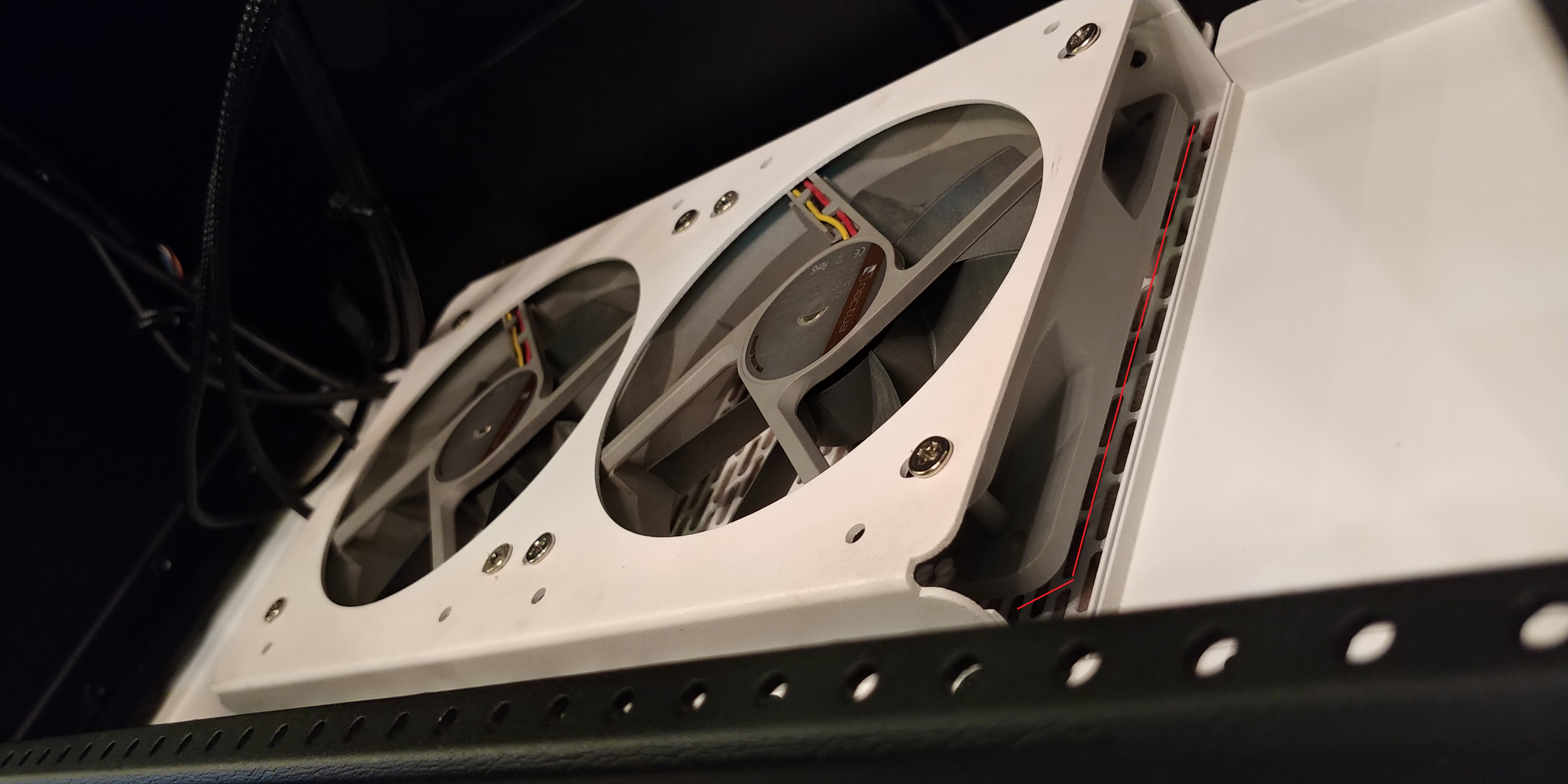

Alex_NIKO писал(а):
не знаю на счет всех, в моем Case Labs все было спроектировано нормально, имхо. Три фронтальных и один вентилятор на задней стенке нагнетали воздух внутрь корпуса, как раз таки перед ними и стояли фильтры. Соответственно, четыре вентилятора на радиаторе в верхней части основного корпуса работали "на выдув", если учесть сопротивление радиаторов и разницу в оборотах работы вентиляторов (нагнетающие работали на бОльших оборотах), то давление в корпусе было избыточным. А пыль если таковая имелась могла попасть внутрь только через фильтры, которые, хочу заметить, очень качественные, но пылесосить их желательно раз в неделю, пыль все равно будет
Вот тут конечно будут вопросы...
Фильтры плотные, и прокачивать их надо очень бодро(шум), сопротивление радиаторов продуву видимо меньше.
И еще, эти Flex-bay не закрыты сверху-снизу - обычное дело, я всегда дотачиваю подобные изыски.
Т.е. они будут сосать воздух не только( а порой и не столько - видел и такое) СНАРУЖИ корпуса через ФИЛЬТР,
но и через корпус,
или просто будут гонять воздух в корпусе по кругу.
flex_bay_ventil1.jpg [ 251.31 КБ | Просмотров: 673 ]
Оно конечно, он и так будет тянуть, ибо близко вентиль к фильтру стоит, но если закрыть щели сверху, будет тянуть сильнее.

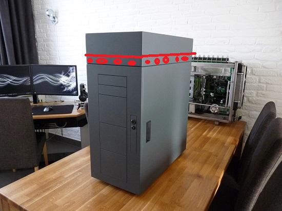

для верха у CL были топы, разной высоты, такой короб сверху кейса, позволяющий вынести радиатор за его предел, чисто для расширения места.
по поводу вертикально изолированного радиатора уже ответил, что одно и тоже повторять.
Если есть желание - попробуй реализовать, но в твоем случае проще купить крепеж EK-UNI rad holder и вынести радиатор на заднюю стенку за предел корпуса..
C-Cables - Кабели для блоков питания .. и не только https://vk.com/public169564062
Последний раз редактировалось Alex_NIKO 18.01.2019 20:20, всего редактировалось 1 раз.
Регистрация: 08.07.2003
Откуда: Almaty
Фото: 13
Alex_NIKO писал(а):
для верха у CL были топы, разной высоты, такой короб сверху кейса, позволяющая вынести радиатор за его предел, чисто для расширения места.
Эти топы - не пьедесталы, просто места добавить, как я понял.
А вот сделали бы его изолированным, с перфорацией .... чтобы тянул воздух НЕ из корпуса, а снаружи ... - ну ведь очевидная штука,
почему они не сделали этого?

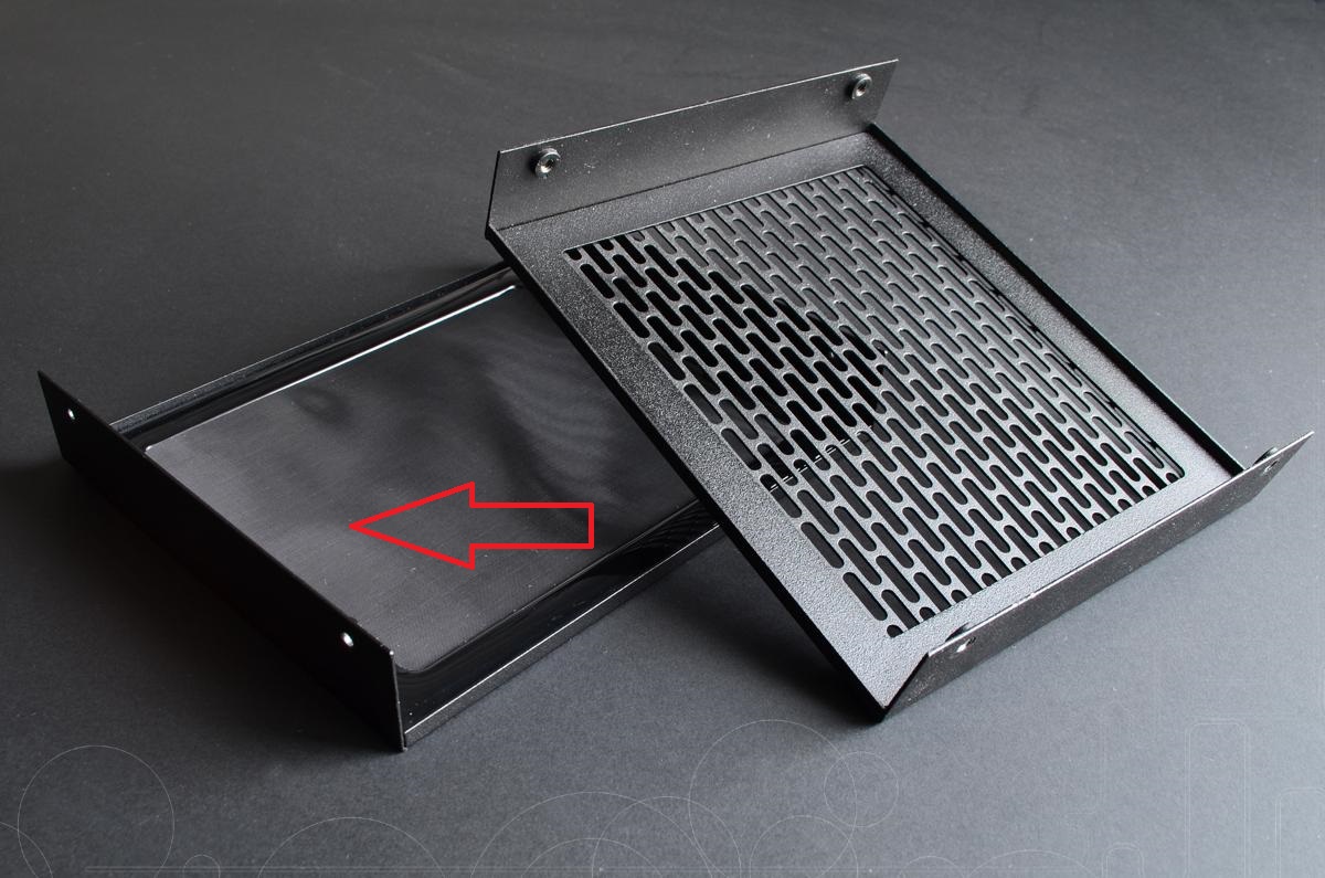

Вопрос по элегантному сокрытию фильтров DEMCiflex,
вот эта железка, на которой фильтр, она откуда взялась?
DFIlter1.jpg [ 241.7 КБ | Просмотров: 665 ]
Регистрация: 02.02.2011
Откуда: Красноярск
Фото: 8
это отдельно изготовленные рамки из 1мм стали, крашенные в цвет кейса, можно без них обойтись, использовав липкую магнитную основу от фильтров.. но по мне так было аккуратнее

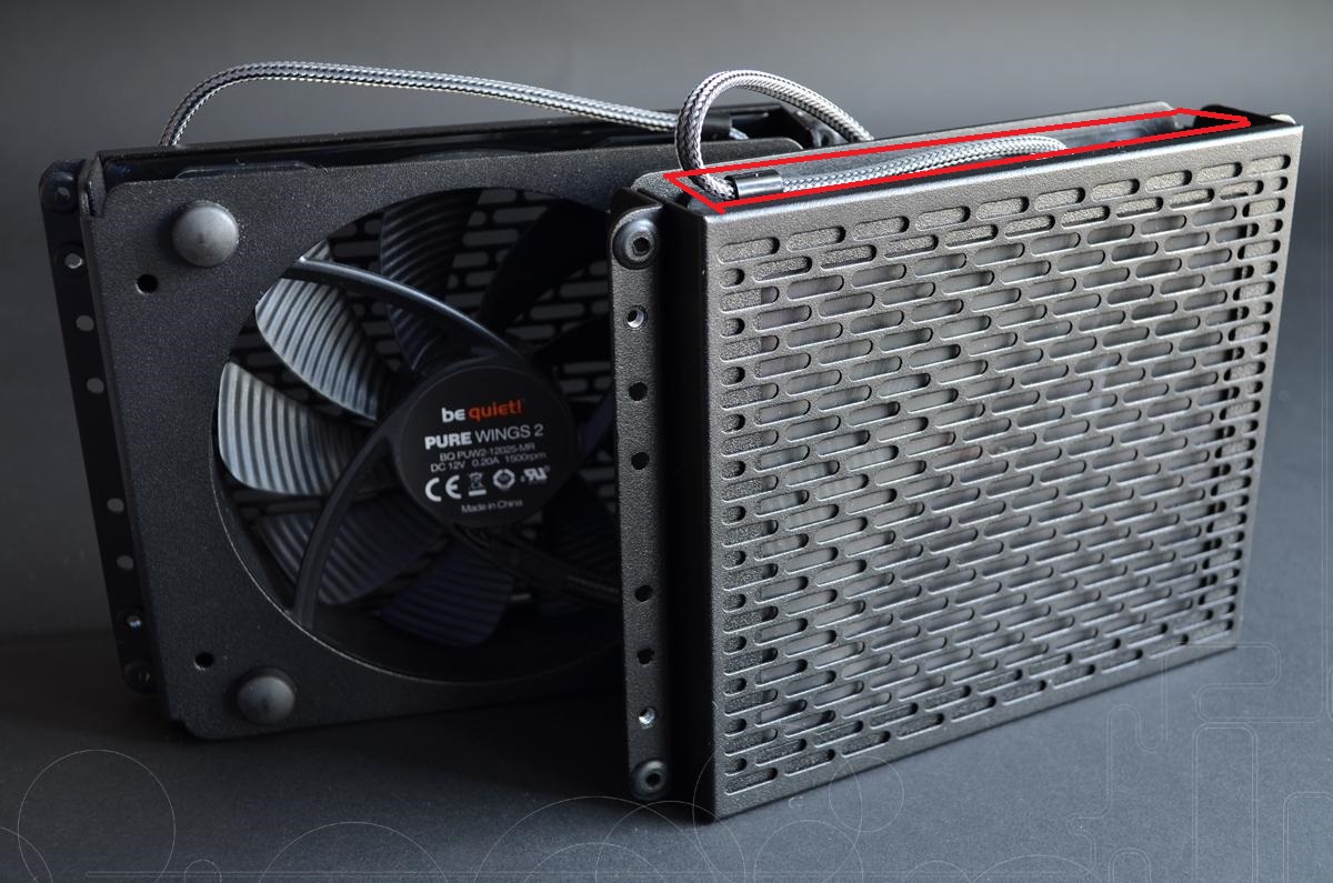

Alex_NIKO писал(а):
как ты себе это представляешь? есть же пьедестал, хочешь сверху ставь, хочешь снизу..хочешь с обеих сторон и в несколько рядов.. это как конструктор.
Ты можешь себе представить верхний "пьедестал", в котором радиатор стоит не торцом, а горизонтально?
Сосет воздух сверху, а выплевывает его НЕ в корпус, а в щели по бокам?
Mer8.Vert_Pedestal.jpg [ 59.34 КБ | Просмотров: 663 ]
В этом случае пьедестал будет не таким высоким, НЕ сильно увеличивая высоту корпуса.
радиатор 60мм+вентиль 25мм +30мм на затягивание воздуха - 115 мм - вместо 197мм высота пьедестала у SM8.
Последний раз редактировалось Breslavets 18.01.2019 20:35, всего редактировалось 1 раз.
они закрыты передней панелью
Откуда: Almaty
Фото: 13
Cмотрю на совой 2*120 Flex-bay - ничего там не закрыто
если поставить фильтр перед вентилем на дырявом корпусе(как все делают), то будет сосать и из указанной щели
FlexBay_Chink.jpg [ 1.81 МБ | Просмотров: 658 ]
А когда фильтр чуть забьется будет все время через щель эту воздух в корпусе по кругу гонять.
Хотя у тебя там похоже щели и не будет, та железка с фильтром как раз прижмутся между вентилятором и внешней перфорированной панелью.
Кажись понял ...
Но ты не ответил про ту железку, на которой стоит фильтр.
DFIlter1.jpg [ 241.7 КБ | Просмотров: 653 ]
