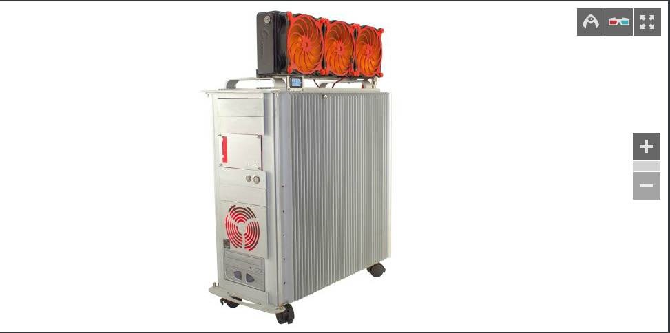

Вот человек, вообще поставил 3.140 на крышу:
http://pccooling.ru/forum/index.php?thr ... 0%B0.2438/
ему нравится и говорит, что хватает на всю систему и тихо даже на 1200RPM :)
rad_at_top.jpg [ 47.13 КБ | Просмотров: 894 ]
При этому в корпусе нет вентилей(мой идеал), и водянка стоит на всём, включая винчестеры.
Соответственно пыли в корпусе нет.
Вот из этих же соображений я и предлагаю варианты - понятно, что в SM8 вряд ли у меня руки дойдут
до изоляции радиаторов.... хватит и пьедестала, внутренний радик будет в пассиве большую часть времени.

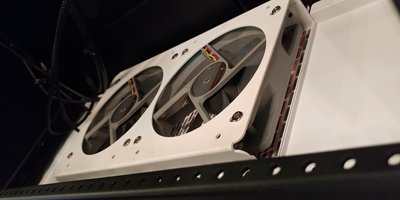

фильтры должны быть очень- очень сильно забиты, что касается доступа воздуха из вне, то там щели в доли миллиметра, о чем я и написал..
Это у тебя доли миллиметра, т.к. фильтр внутри.
У меня же щель - палец пролезает.
FlexBay_Chink.jpg [ 1.81 МБ | Просмотров: 893 ]
И если наклеить СНАРУЖИ фильтр(как все делают) эта щель НИКАК НЕ уменьшится.
Последний раз редактировалось Breslavets 18.01.2019 22:06, всего редактировалось 1 раз.

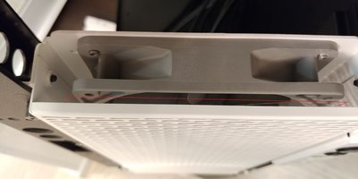

Если решетки тупо снаружи корпуса закрыть фильтрами, или просто их законопатить, вентили будут прекрасно работать, и будут тянуть воздух из этих щелей.
Будут просто гонять воздух в корпусе,
вот снял верхнюю заглушку, чтобы наглядно показать о чем речь.
тут 5мм щель, если наклеить фильтр снаружи корпуса ...
Flexbay_Gap.jpg [ 2.05 МБ | Просмотров: 877 ]
А ведь так и делают в большинстве случаев с DEMCiflex :
Корпуса CaseLabs #16015835
Щели эти надо отдельно закрывать, есль лепить фильтры снаружи.
Если применять фильтры, которые ты указал последний раз, то никаких проблем не будет.
Ибо вентиль наглухо закрыт фильтром, и будет тянуть ТОЛЬКО через него.

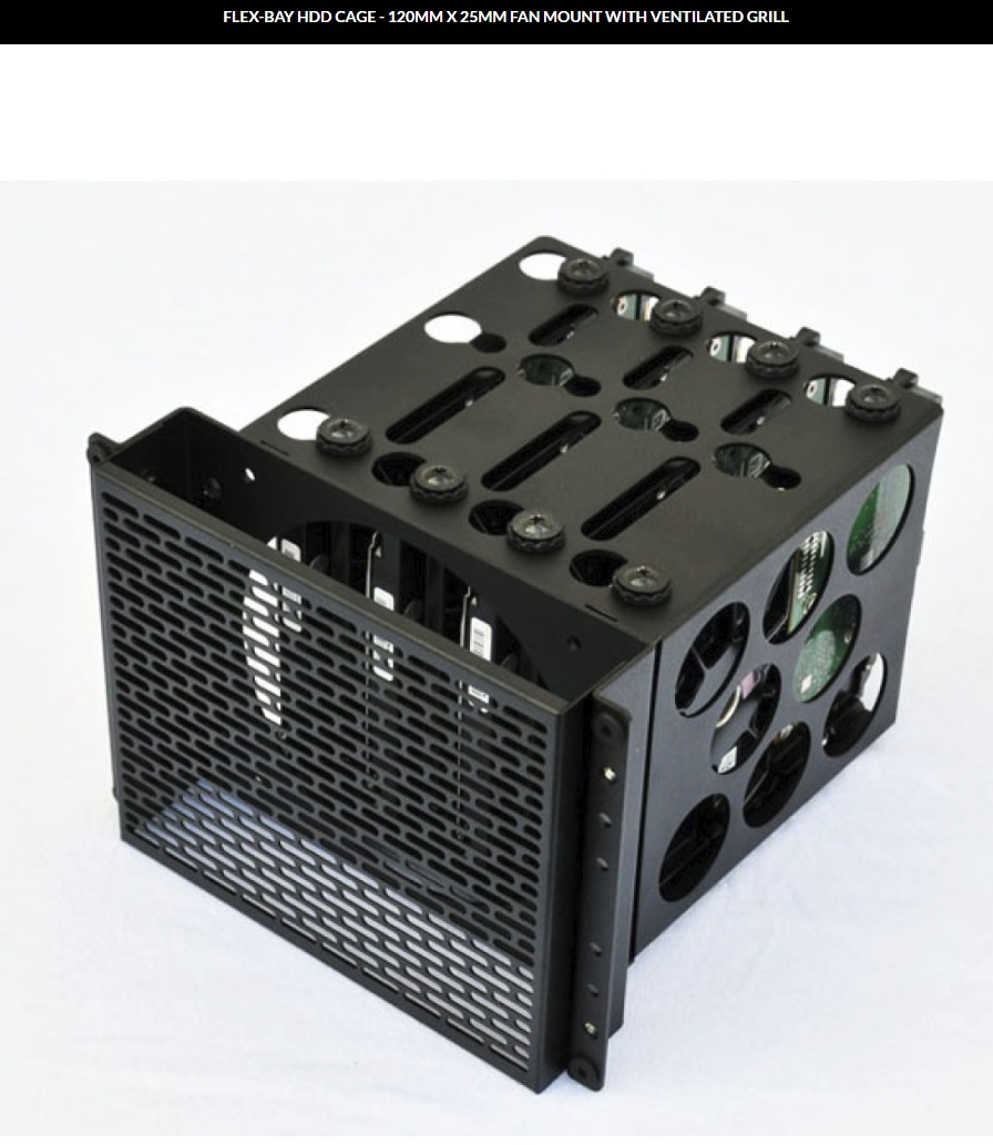

Вопрос по Flex Bay fan-radiatir mount.
Если я хочу поставить сначала радиатор, потом вентили, то получается теряется пространство
на ширину вентилятора(на ширину Flex Bay) - или не понял я чего?

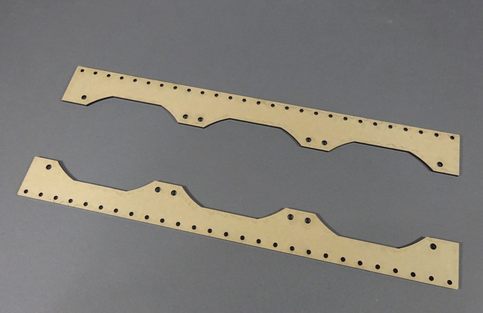

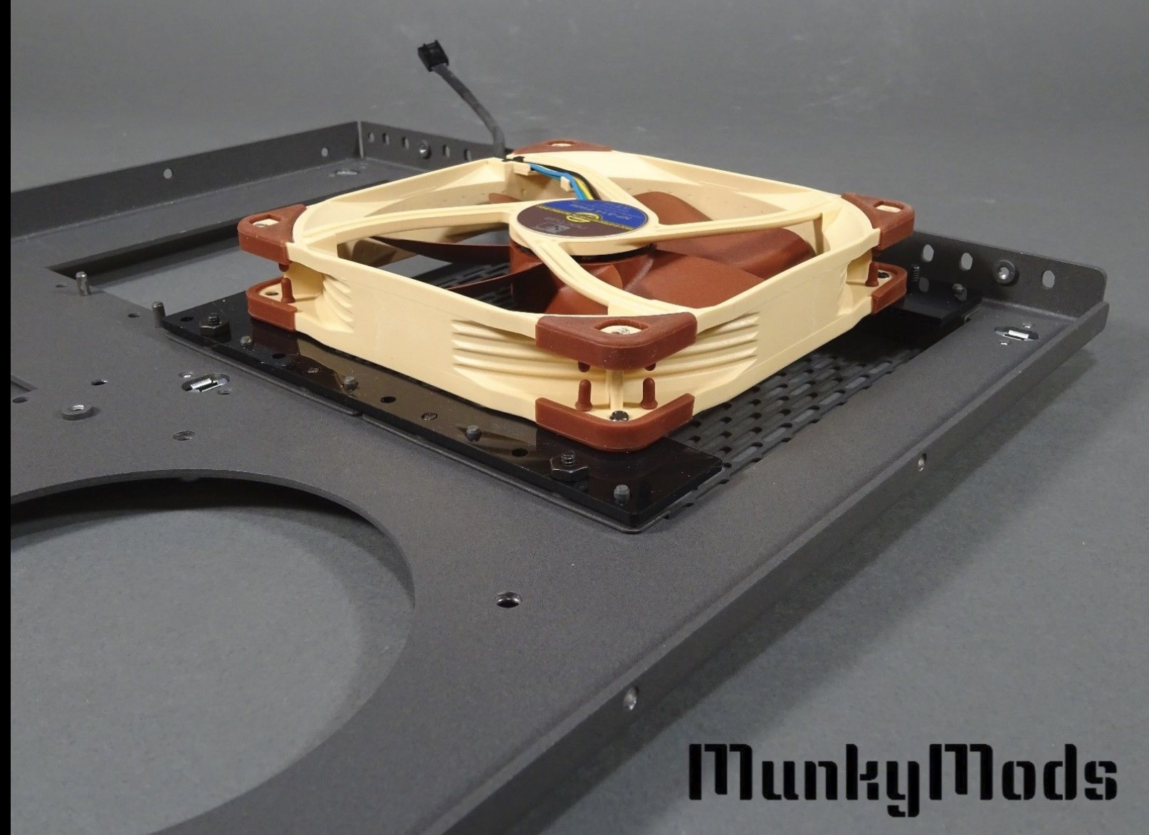

Нашел на просторах Сети крепления MunkyMods и у них есть 2.140 и 3.140, и там нет потери пространства :
Munkymods.jpg [ 372.53 КБ | Просмотров: 841 ]
Munkymods1.jpg [ 256.66 КБ | Просмотров: 841 ]

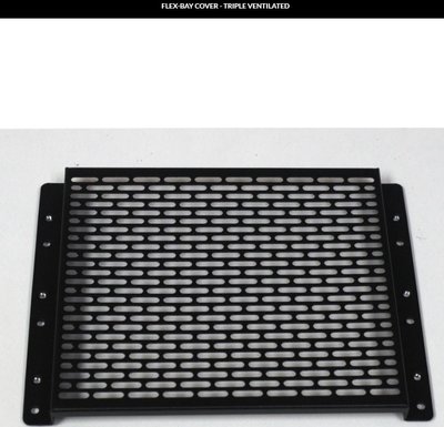

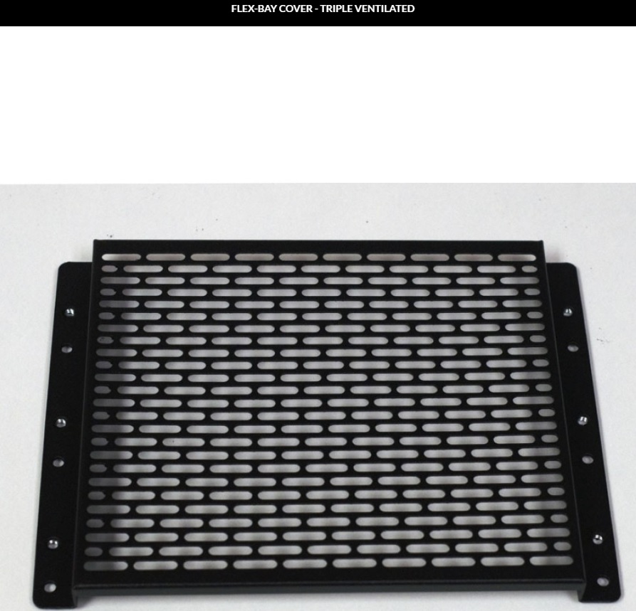

но как видно, надо иметь Flex-Bay-Cover ventilated решетки:
Flex-Bay-Cover-Triple ventilated.jpg [ 152.47 КБ | Просмотров: 841 ]
Flex-Bay-Cover-Double-ventilated.jpg [ 232.37 КБ | Просмотров: 841 ]
Если ставить 2.140, то надо иметь 2 Triple и одну Single решетку,
а если 3.140 - то три Triple и одну Double - так?
3.140 - займет все 11 слотов?
да ладно, это же очевидно, что кроме возможности прикрутить вентиляторы к (Flex-Bay-Cover ventilated) вентилируемым решеткам эти крепежные пластины ничего не дают. При установке на родные рамки вентиляторы к решеткам ближе находятся, так, что при учете 3мм толщины этих пластин места с ними будет занято больше ). Да и еще щели, которые тебе так не нравятся, в этом случае будут еще больше.
Один Flex-Bay 140.3 (420) Fan/Rad mount занимает 11 слотов - все так.

Может у кого завалялась корзина для дисков?
FLEX-BAY HDD CAGE - 120MM X 25MM FAN MOUNT WITH VENTILATED GRILL
Flex-Bay-HDD-Cage-120mmX25mm-Fan-Mount-Ventilated-Grill.jpg [ 168.92 КБ | Просмотров: 786 ]

Alex_NIKO писал(а):
какая разница? бутерброд будет состоять из радиатора + вентилятор. Не вижу в случае с этими пластинами никакой экономии места, скорее наоборот.
Давайте уточним, рассматриваем PUSH на выдув, с использованием FlexBay, и того крепления.
Смотрим путь от решетки.
1) Flex-Bay с решеткой > 25мм, радиатор, вентиль.
2) Решетка-заглушка, крепление 3мм, радиатор, вентиль.
Или я что-то не понял опять?
В первом случае, не только съедается место в глубину корпуса(на ширину Flex Bay > 25мм),
но и будут еще большие щели сверху с низу Flexbay,
хотя тут это не так актуально, т.к. не будет фильтра.
Но все равно часть теплого воздуха пойдет в корпус после радиатора.
Не вижу нормального использования Flex Bay c PUSH на выдув.
