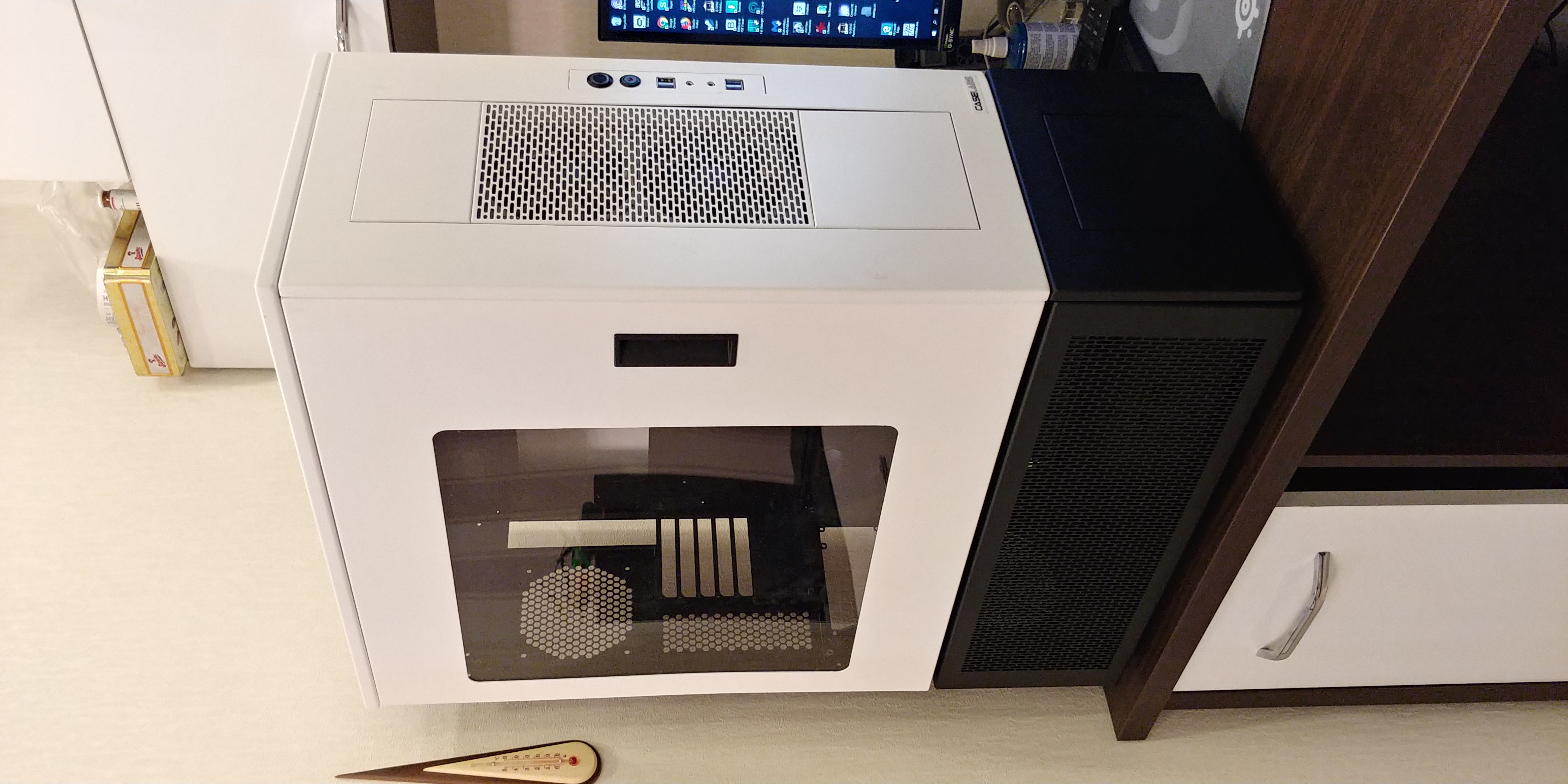

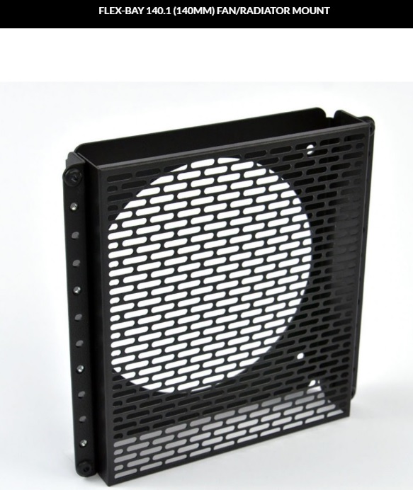

Можно ли установить на морду пьедестала Мерлина Flex Bay 1.140?
SM8Pedestal1.jpg [ 27.96 КБ | Просмотров: 1465 ]
FlexBay1-140.jpg [ 104.17 КБ | Просмотров: 1465 ]
Добавлено спустя 9 минут 44 секунды:
К вопросу пыли и первой моей простой воды на текущем конфиге.
Если не ставить БП в подвал, насколько тесно там будет двум толстеньким радиаторам Ice SR2 3.140 и 2.140 ?
И как ставить вентили?
Я задаю этот вопрос тут, т.к. в общей теме никто не работал с Caselab'овскими подвалами.
Pedestal - 284mm x 197mm x 568mm
Ice SR2 420 - 452mm x 153mm x 60mm (L x W x H)
Ice SR2 240 - 312mm x 153mm x 60mm (L x W x H)
284 - (60+25) * 2 = 114mm( ну пусть 10см) свободного места между радиаторами.
Видимо желательно на торцах подвала поставить вентиляторы, чтобы уменьшить
количество теплого воздуха от одного радиатора на второй.
Или можно поставить вентиляторы на обоих радиаторах подвала на вдув снаружи, и выдувать торцевыми вентилями?
Регистрация: 02.02.2011
Откуда: Красноярск
Фото: 8
без доработки нет, только 1.120.

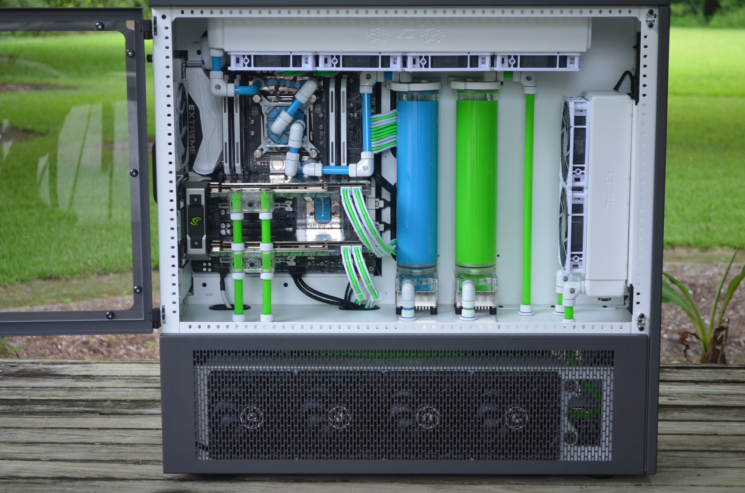

довольно тесно, тут посмотри: Проект "Hesperus" [Осторожно, трафик]
Про расстояние я тоже там писал, вроде бы.. оно примерно как ты и считаешь около 10см.
очень интересный вопрос, так же им парился... в итоге пришел к выводу, что радиатор должен быть один. Если делать продувку последовательной, то поток от оного радиатора будет греть второй, что не есть хорошо. Частично помогла бы продувка снизу, но для нее там нет места (про вентиляторы на дне имею ввиду).
Если делать встречные потоки (забор воздуха из вне), то в центре будет адская жара, опять же может спасти продувка, но это если есть возможность ее поставить.
Видимо желательно на торцах подвала поставить вентиляторы, чтобы уменьшить количество теплого воздуха от одного радиатора на второй.
да, но это если они войдут, у меня там просто места не было.

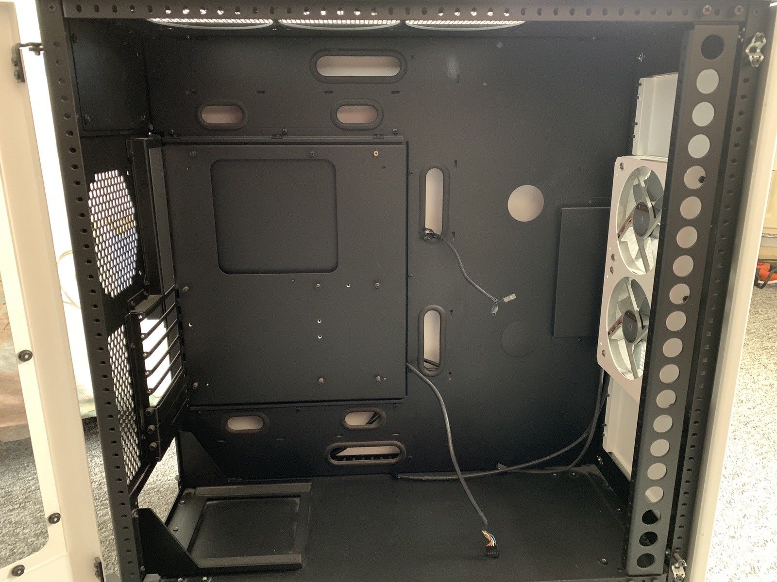

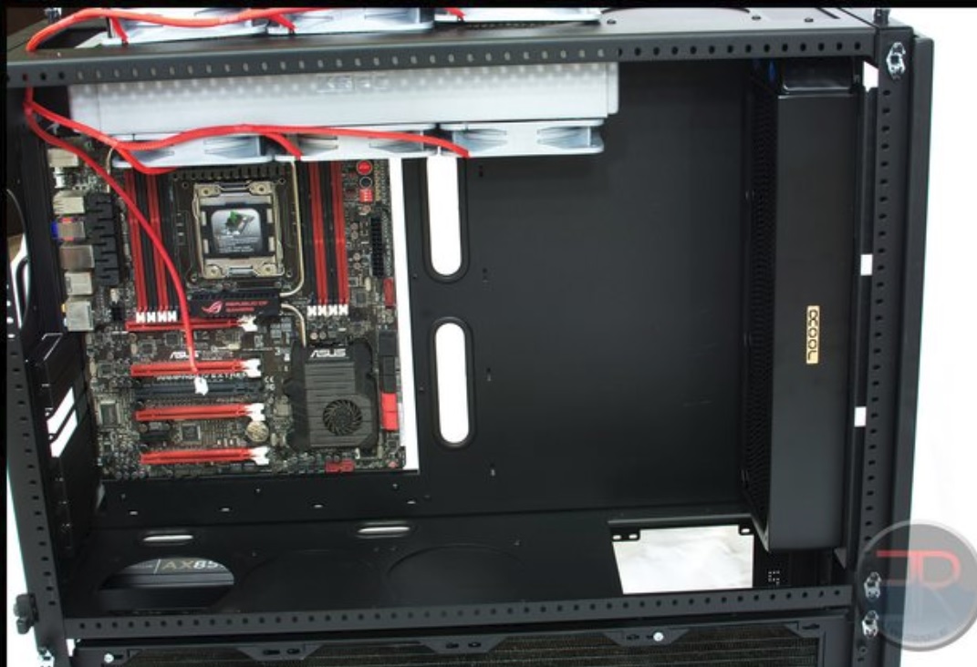

SMA8A-internal.jpg [ 166.6 КБ | Просмотров: 1383 ]
SM8_Internal.jpg [ 265.48 КБ | Просмотров: 1379 ]
SM8 с подвалом на 11см выше немаленького SMA8.
Высота SM8+подвал + колеса - 843мм.
Вопрос о колесах - с водянкой компы тяжелее обычных, видимо установка колес обязательна?
Стоять будет на столе, в углу (сзади и с правой стороны стены).
Сейчас там стоит Stacker STC-T01 колесах, тоже не маленький и не легкий(хоть и без воды).
Но колеса существенно увеличивают высоту, что в случае с SM8 не желательно,
но вот справлюсь ли я с ним на стандартных ножках? Ведь иногда надо двинуть корпус,
чтобы получить доступ к задней панели, к примеру.

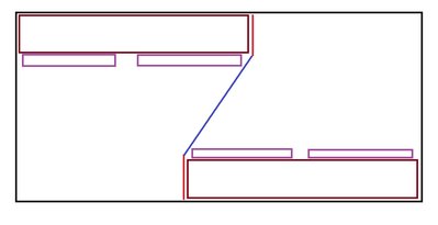

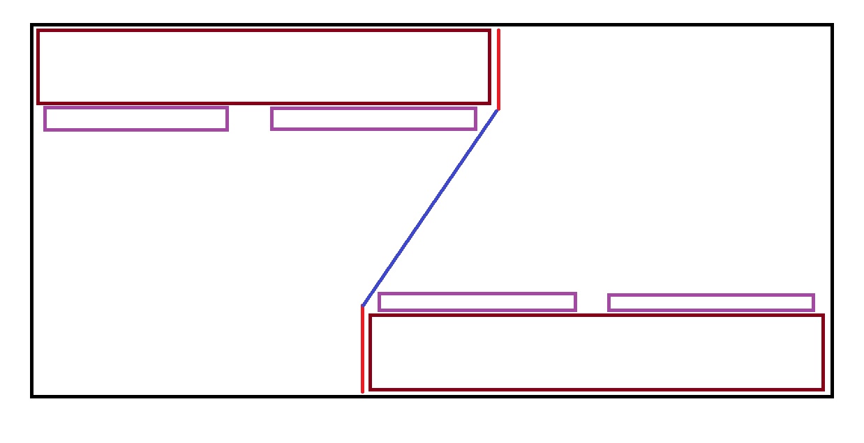

А если установить в подвал два радиатора 2.140?
БП не в подвале - в корпусе. 2.140 не сильно перекрывают друг друга, при этом в подвале будет не тесно.
В SMA8 можно поставить 4.140, но там часто бывают проблемы-неудобства, т.к. 4.140 идёт в сопелочку по длине подвала.
А можно поставить перегородку в подвале, чтобы разделить потоки двух 2.140
2_2.240.jpg [ 53.43 КБ | Просмотров: 1370 ]

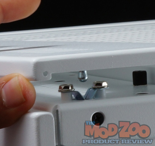

ASDFG123
А эти крепления КЛ - они везде используют, в дверях, панелях
caselabs_mercury_s3_mitx_case_review6.jpg [ 83.03 КБ | Просмотров: 1318 ]
Как крепяться ball stud и ответные части к корпусу ? на втором фото видно цилиндрики с резьбой внутри, они приварены к раме ?
У ball stud тоже внутри резьба 6/32, но не пойму как он крепиться к листу металла.
И по поводу самой панели, как получаются углы ? Сварка ?
AMD Ryzen 1700, ASUS Crosshair VI HERO, G.Skill 3200C14D-32GVK, Sapphire Vega 64, Noctua NH-D14, Intel SSD 520 240GB, Antec TPQ1000W, Acer XF270HUA
Откуда: Красноярск
Фото: 8
винтовое крепление в обоих случаях. Ball stud имеют внутреннюю резьбу, винты запрессованы в металл. Предположительно CL использовали крепеж этого производителя https://www.pencomsf.com/product/ball-s ... tuds-inch/
Ответные клипсы, прикручиваются к втулкам- дистанцерам. Втулки, в свою очередь, вкручены в деталь у которой имеется запрессованный крепеж в виде гайки:
фото обратной стороны
хз сварка или пайка с внешней стороны с последующей обработкой.

Мне понравился этот билд:
https://www.overclock.net/forum/18082-b ... plete.html
Серенький снаружи(Gunmetal), беленький внутри
SMA8_Gunmetal-White-Internal.jpeg [ 1.02 МБ | Просмотров: 1136 ]
Насколько реально перекрасисть моего "Белого бима черное ухо" таким макаром?
20190131_202359_HDR.jpg [ 3.2 МБ | Просмотров: 1136 ]
Хотя, вот скоро придет Flexbay - он будет черный - думаю неплохой вид будет - этакая доска шахматная...
Аэрозоли Cardinal:
White - Cardinal Textured White Semi-Gloss C031-WH120
Gunmetal - Prismatic Powders River Stone PTB-2614
Можно ли их купить в Сети, и нет ли запрета на пересылку таких красок(может они горючие)?
И если есть проверенный магазин, был бы благодарен за ссылку.
В описанном выше билде
использовали такую белую аэрозоль
WhiteKrylonColorMasterSMA8.jpeg [ 256 КБ | Просмотров: 1136 ]
Но не найду ее на ebay..., а walmart к нам не шлет.
Правда эту краску юзали только для радиаторов, сам корпус был двухцветный, какое-то время можно
было так заказать - Gunmetal exterior и white Interior.
https://www.walmart.com/ip/Krylon-Color ... 10&veh=aff

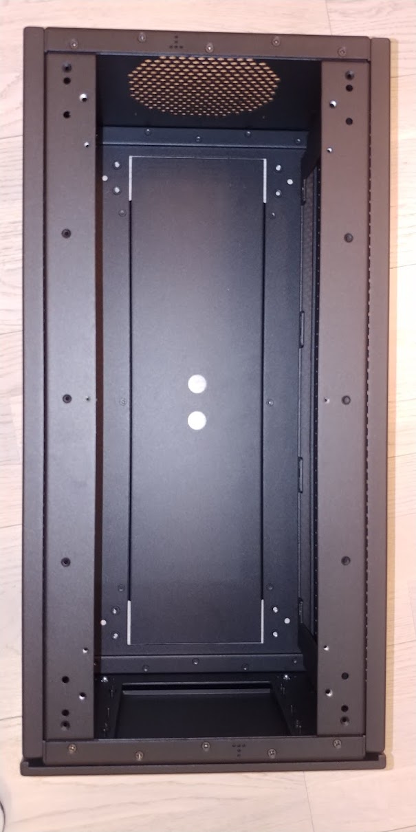

тут обнаружил, что в подвале дно съемное
ПьедесталSM8.jpg [ 83.78 КБ | Просмотров: 1131 ]
И оно заменяемо с верхней крышкой корпуса,
также и верх подвала - дырявый - и можно поставить на крышу корпуса, и тогда можно было бы ставить туда крепление 3.140(drop-in - или как оно там), но нет креплений для решетчатой крышки.
И еще, если все-таки использовать два радиатора, например 3.140 и 2.140 в пьедестале,
то дно можно просто держать открытым для вентиляции. Независимо от направления потоков.
Если сделать перегородку по центру(между радиаторами), то вообще наверное можно сделать встречный "курс" - т.е. на обоих
радиаторах поставить вентили на вдув в корпус.
Теплый воздух будет уходить через дно подвала, через заднюю дыру в подвале под 140 вентили(можно и вентиль поставить на выдув),
и через морду подвала (тоже можно поставить вентиль flex-bay 1.120).
Или на обоих радиках поставить вентили на выдув из подвала, тогда и перегородка не нужна будет.
Вентили на торцах поставить на вдув(а может и не надо).
Мне говорили, что радиаторы с крупным шагом (~9 FPI) не забиваются пылью, что фильтры для их продува не нужны.
Так ли это в условиях подвала без фильтров на вдуве?
Я прикинул - 2.140 и 3.140, или 1.140 и 3.140 позволят иметь доступ к портам.
Вот если ставить 2*3.140 или 2*4.120 - там реально будет неудобно в плане доступа к радиаторам.
А еще вопрос, несколько неожиданный для самого себя - я вот подумал, что пьедестал наверху - это ведь удобство доступа к
радиаторам - можно снять верхнюю крышку, если что-то делать серьезное.
Хотя тут будут наверное другие недостатки, о которых я и не знаю.
