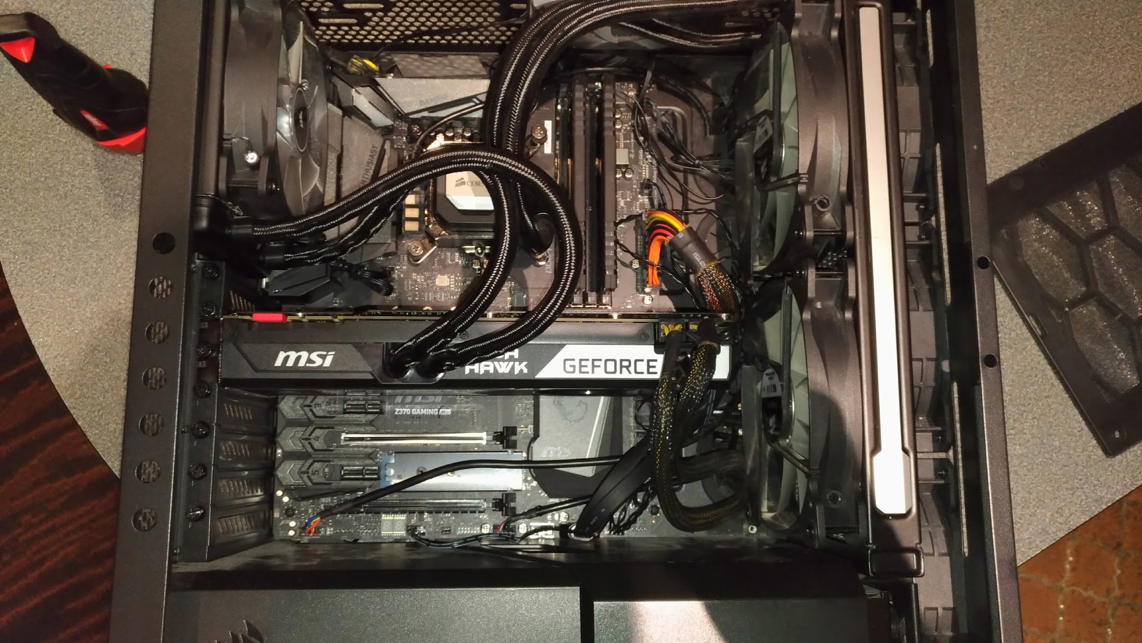

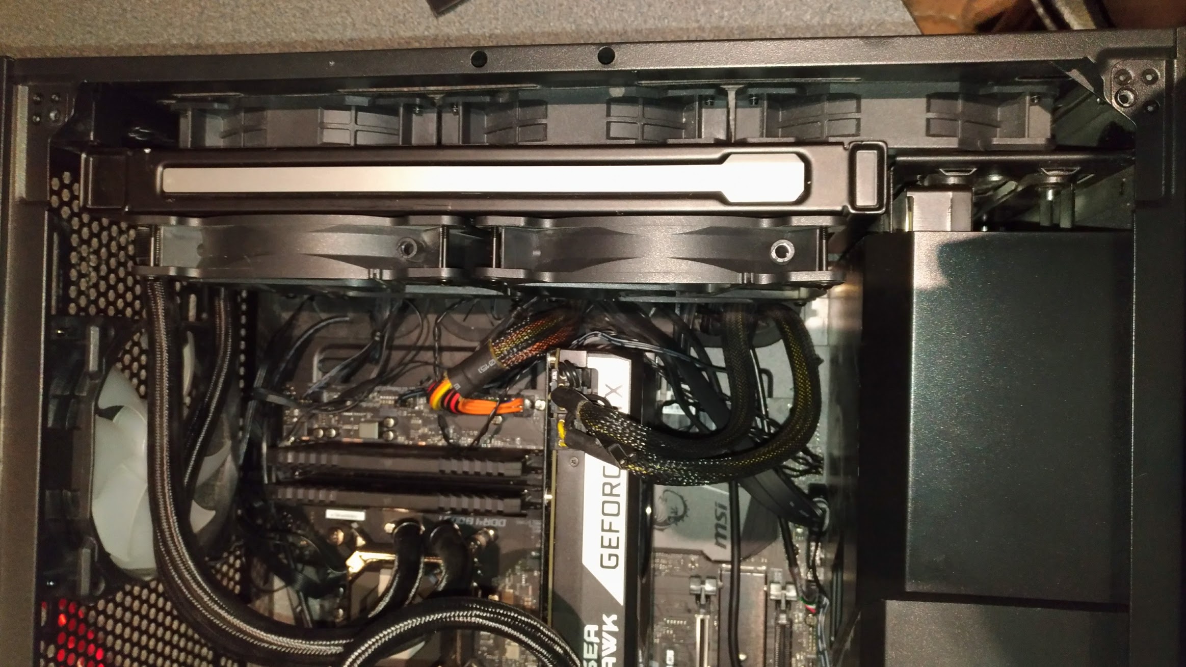

Регистрация: 24.05.2011
Откуда: мы?
Фото: 6
Вообщем не давало мне все это дело покоя и решил я поэкспериментировать с h110i gt присабачить ее на передок и вот какой бутерброд я слепил :lol:
1.jpg [ 501 КБ | Просмотров: 12184 ]
2.jpg [ 484.19 КБ | Просмотров: 12184 ]
Все влезло, а главное радиатор теперь обдувается с двух сторон :dance:
Побегал в ПУБГ 20 мин, температура 40-45гр. У меня видюха больше греется :D
