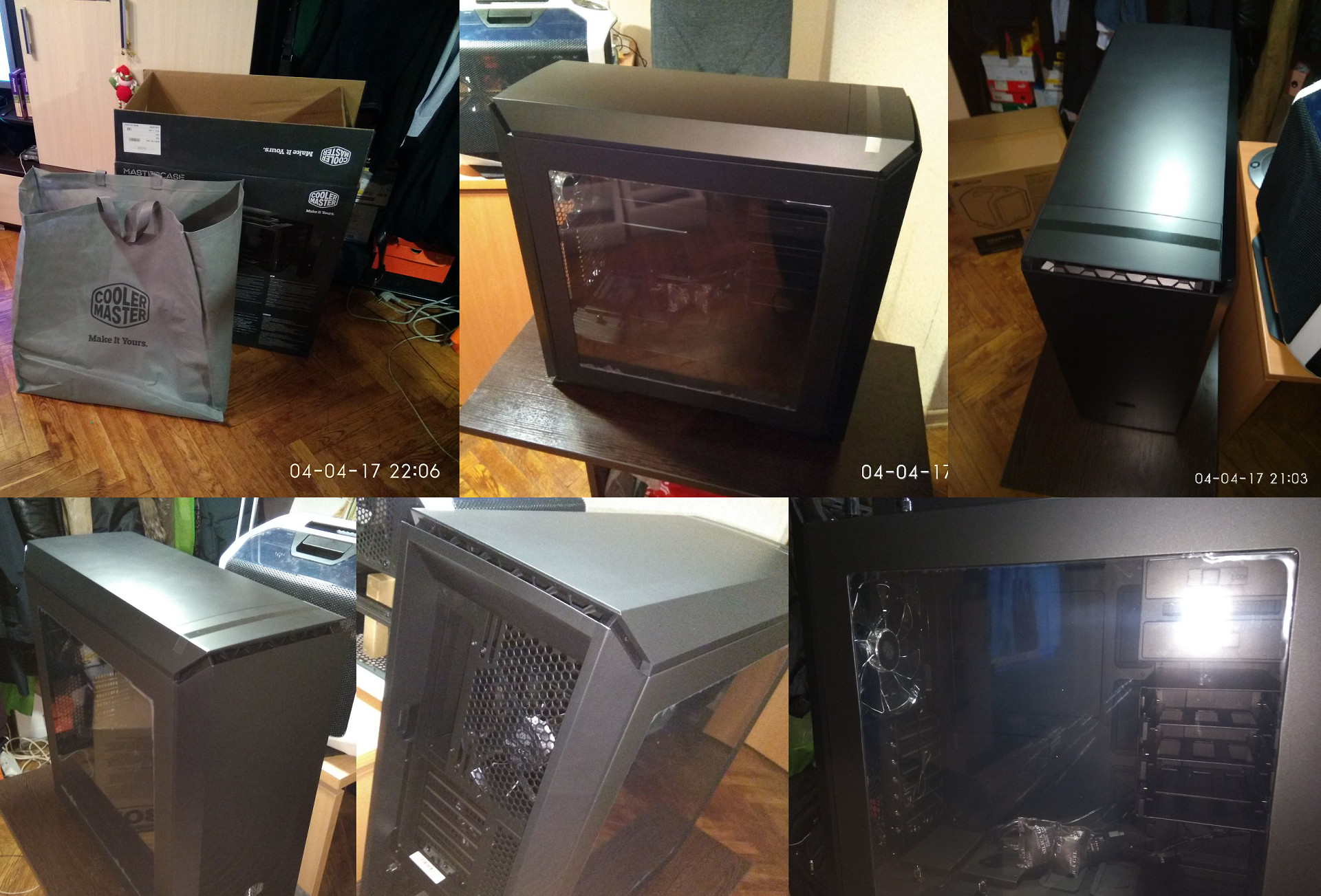

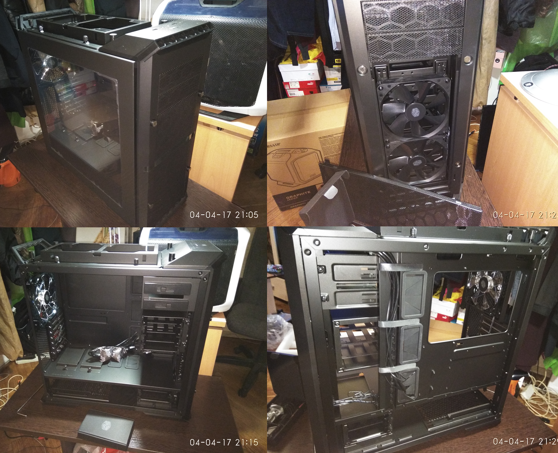

1. Распаковка.
Корпус плотно упакован защитным материалом и помещен в сумку, которая помещена в коробку. Окно заклеено защитной пленкой. Химических запахов при распаковке обнаружено не было. Материал панелей - качественный пластик. Но от пальцев остаются отпечатки, которые удаляются средством для очистки мониторов и удаляются не без труда)).
Распаковка корпуса
РАСПАКОВКА-1.png [ 3.71 МБ | Просмотров: 8631 ]
2. Снятие панелей.
Монтажные принадлежности в картонной коробке. Все винтики разных калибров - в одном пакете. Надо рассортировывать.
Пластиковые элементы "кузова" на защелках и магнитах их снять - дело одной минуты. Снятие боковых панелей тоже не представляет труда, но винты с накатанной головкой очень туго отворачивались, так что без отвертки не обошлось.
Внутренние панели имеют матовое покрытие. Покрашены качественно. Есть надежда что краска не облезет.
Демонтаж модулей
РАЗБОРКА-1.png [ 5.06 МБ | Просмотров: 8631 ]

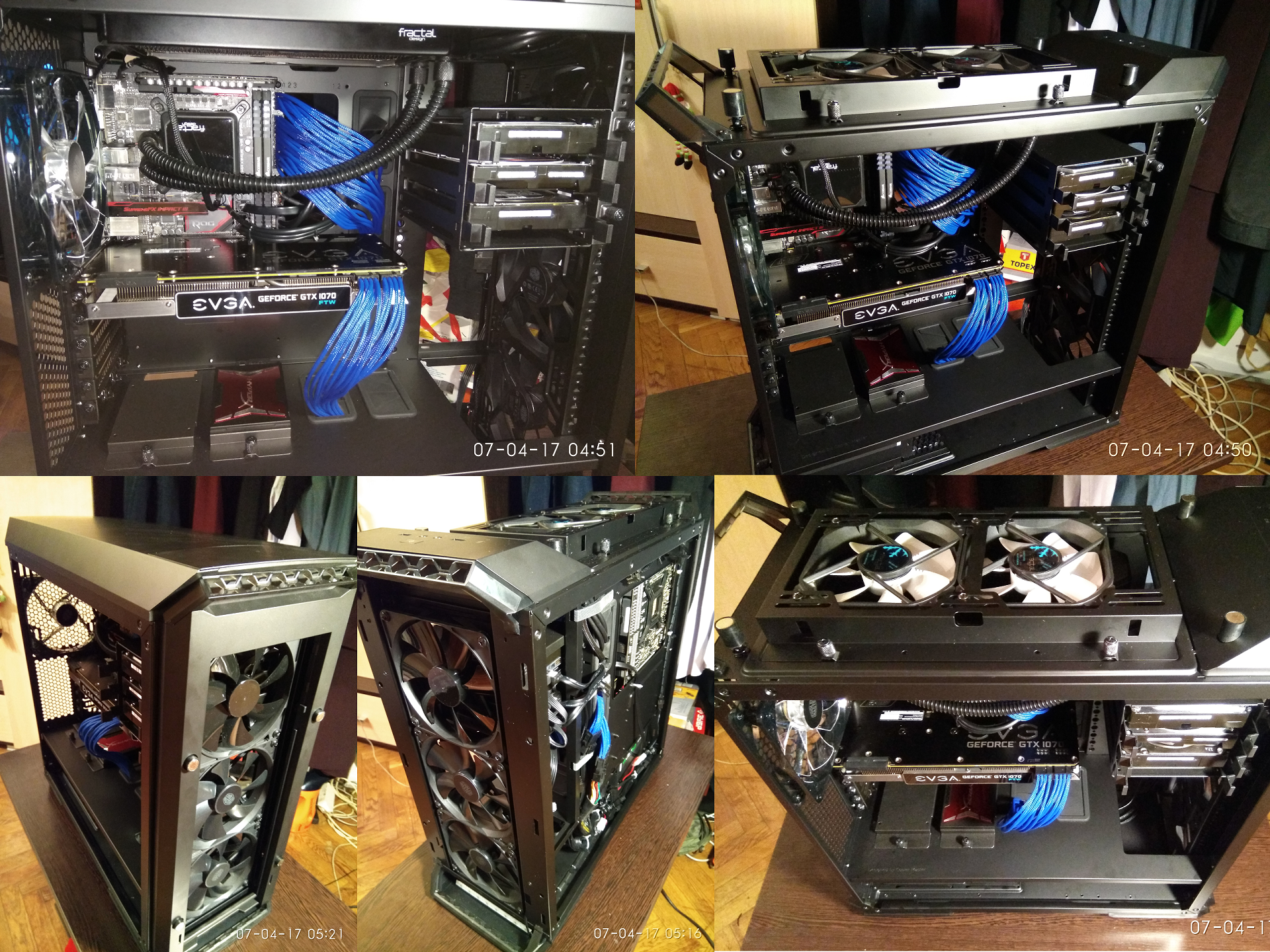

3. Сборка ПК.
- Учитывая что мне необходимо было установить только 1 SSD и 3 HDD - я снял верхнюю корзину для 2х5.25" и нижнюю корзину 2х3.5" с площадкой. Модули снимаются очень просто, хотя отвертка понадобилась.

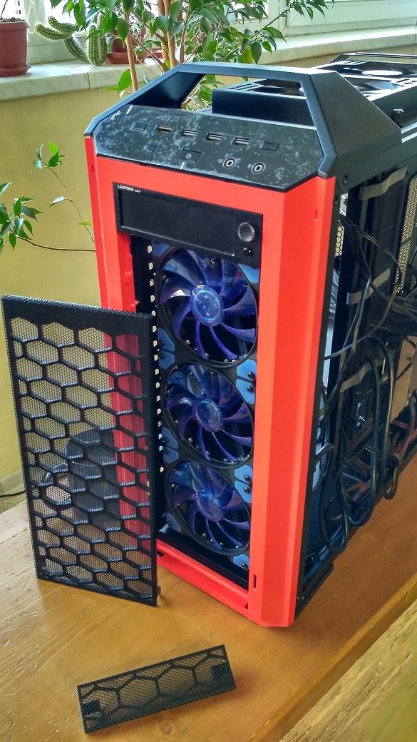

- Спереди доустановил 3-й вентилятор 140мм. В ремкомплекте к корпусу есть планка крепежа. Использовал вентилятор NoiseBlocker NB-BlackSilentPRO PK2 (1200RPM, 22.4 dB-A, 140000 час)
Предустановленные вентиляторы - самые бюджетные. Производитель Cooler Master, серия -Standard. Спереди - Silent Fan 140mm (1200RPM, 16 dB-A, 35000 час.) Сзади - Blue LED silent fan 140mm (1000RPM, 16 dB-A, 35000 час.) Насколько их хватит - время покажет.
Что бросилось в глаза, штатные вентиляторы закреплены к корпусу без резиновых демпферов, напрямую. Это минус.
- Перед установкой материнской платы необходимо доустановить в корпус "столбики" крепежа под материнскую плату. Изначально установлены только 2. Количество и месторасположение зависит от формфактора МП. Сразу скажу что их руками не закрутишь, пассатижами - долго и неудобно из-за мелкой резьбы. Необходим торцевой ключ на 5 мм. Инструмента в наборе вообще никакого нет. Это тоже минус.
- Радиатор СВО вверху корпуса ставится без труда. Единственно нужно стараться, чтобы патрубки радиатора смотрели в заднюю часть корпуса, иначе они будут соприкасаться с корзиной 5.25". В моем случае из-за особенностей мат.платы и водоблока СВО было возможно лишь одно расположение радиатора - патрубками вперед. Для того чтобы поднять максимально вверх корзину 3.5" мне пришлось повесить радиатор не на 8 винтов а на 4 и сместить его максимально в заднюю часть рамки крепления.
- SSD можно установить как в лицевой части корпуса, так и с обратной стороны за мат.платой. Для этого есть специальная "коробочка" с фиксатором. SSD или вставляется внутрь коробочки, или прикручивается к верхней части у как в моем случае.
- При установке видеокарты, самое сложное - зафиксировать ее 2-мя винтами с накатанной головкой. Очень неудобно их направлять из-за малого места для пальцев. Корзину HDD я поднял максимально вверх для того чтобы создать свободный "коридор" для потока воздуха поступающего к видеокарте.
- БП - устанавливается очень легко. Опоры под БП прорезинены. Места для кабель-хаоса внизу остается более чем достаточно.

4. Моддинг
MasterCase Pro 6 выпускается в 2-х вариантах подсветки - красная и синяя. Лично я предпочитаю синий цвет. Реализация подсветки интерьера корпуса с помощью заднего вентилятора с подсветкой - очень сомнительное мероприятие. В реальности оказалось не так все насыщено и красочно как на рекламных картинках. Основная подсветка - это подсветка нижней части фронтальной панели и стола с помощью предустановленной LED-ленты. Поэтому для более полноценной подсветки интерьера была приобретена синяя LED-лента Nanoxia (30 см), которую разместил в верхней части корпуса. На БП и ВК удлинители с индивидуальной - GELID

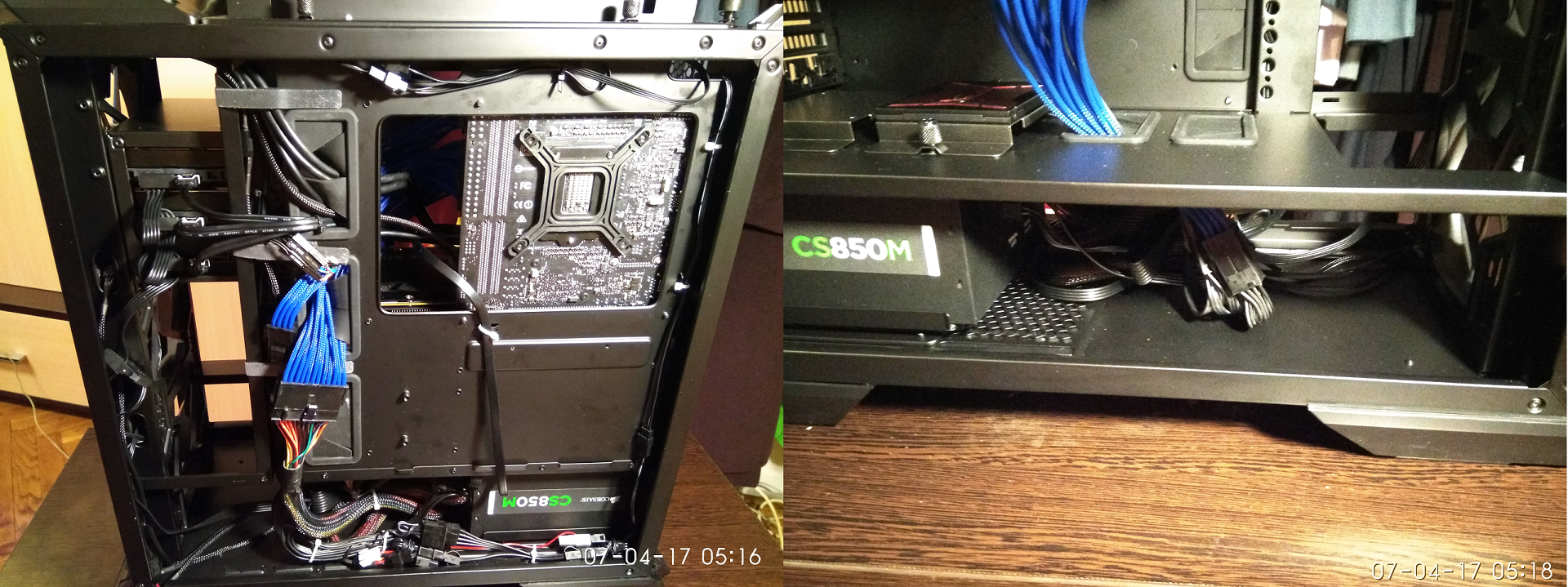

5. Кабельменеджмент
В MasterCase Pro 6 для прокладки кабелей вполне хорошие условия: около блока питания можно уложить даже самые длинные кабели и с тыльной стороны корпуса запас расстояния 25-35мм. Большим плюсом является наличии вертикальной ниши с многоразовыми хомутами. Что бросилось в глаза - очень малое количество мест возможного крепления одноразовых хомутов. Но в целом это никак не помешало попрятать все провода без создания проблем с закрыванием боковой панели.
Крепление кабелей
КАБЛМЕНЕДЖМЕНТ-1.png [ 2.49 МБ | Просмотров: 8631 ]

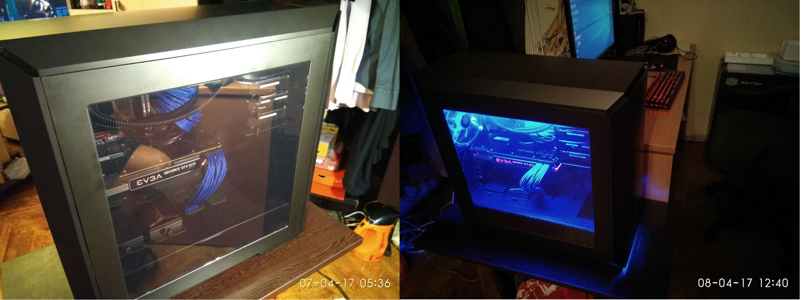

ПК в сборе
ПК В СБОРЕ.png [ 4.17 МБ | Просмотров: 8624 ]
Учитывая то что MasterCase Pro 6 вышел в свет в феврале 2017, а у меня он всего несколько дней, пока еще сложно судить о долговечности и практичности пластикового "обвеса". Но с учетом большого количества положительных отзывов на предыдущие модели MasterCase, есть надежда что новый корпус тоже окажется удачным.

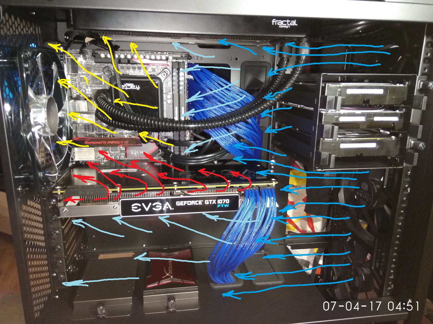

Организация воздушных потоков в MasterCase Pro 6
Для того чтобы не создавался тепловой карман под видеокартой, я поднял корзину HDD максимально возможно выше. Таким образом чтобы нижний край корзины оказался выше видеокарты. Таким образом полагаю создался поток без завихрений обдувающий видеокарту и снизу и сверху. Тем самым уводя из корпуса нагретый видеокартой воздух.
Воздушные потоки в корпусе
ВОЗД-ПОТОК-1.png [ 2.57 МБ | Просмотров: 8572 ]
Над корзиной HDD из-за патрубков СВО получилось "окно", через которое свежий воздух напрямую подводится к радиатору СВО работающему на выдув. Самое главное что позволяет корпус - создать беспрепятственный обдув ВК и отвод от нее нагретого воздуха, при этом одновременно качественно охлаждая и HDD и радиатор СВО.

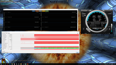

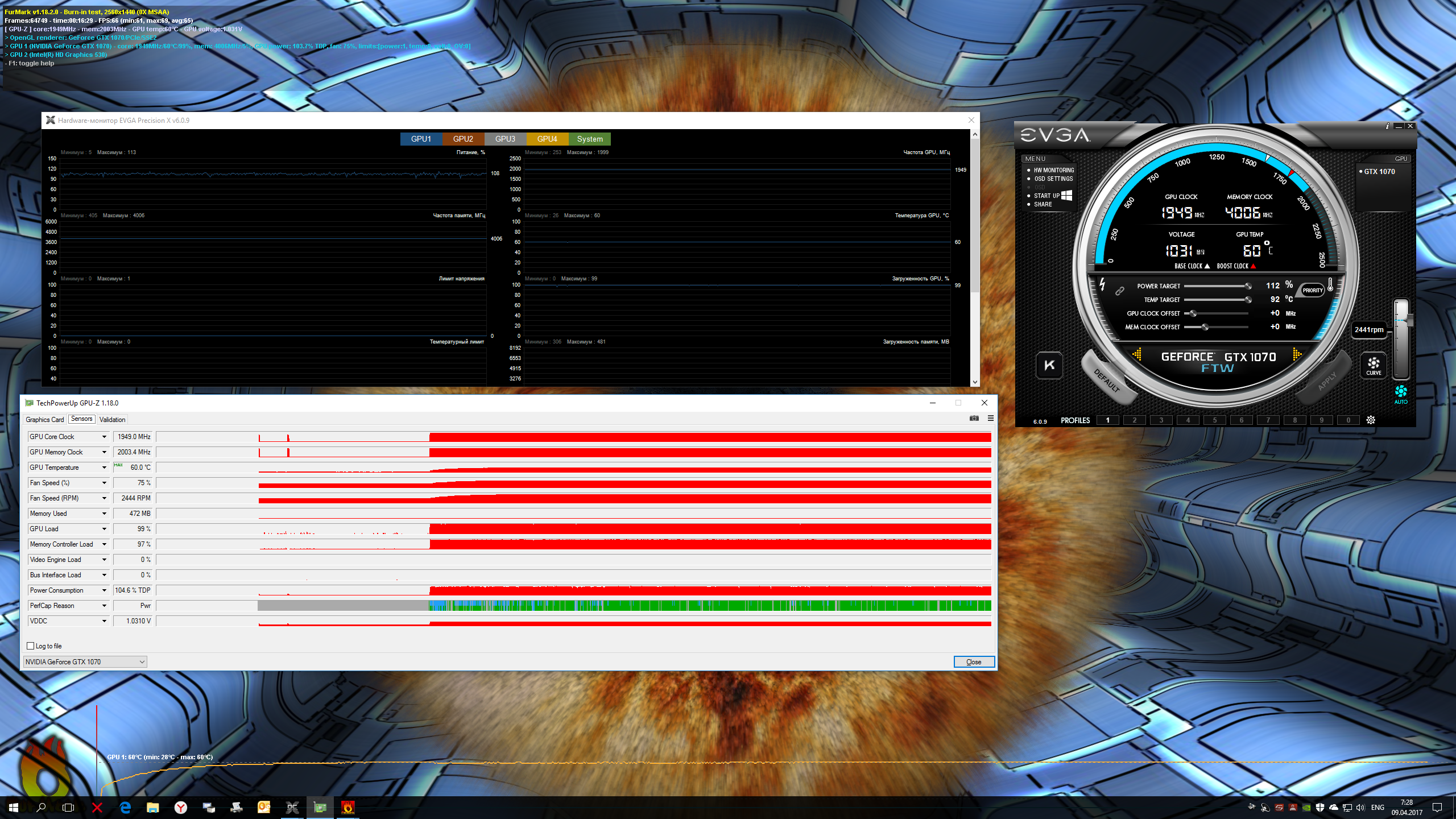

По всем замерам температуры заметно упали и у ВК и у ЦП и у HDD
Температура ГП в Фурмарке снизилась на 5-8 градусов. Раньше в mini-ITX корпусе Corsair 380T как минимум 65-70 град. Сейчас 60 град.
Furmark

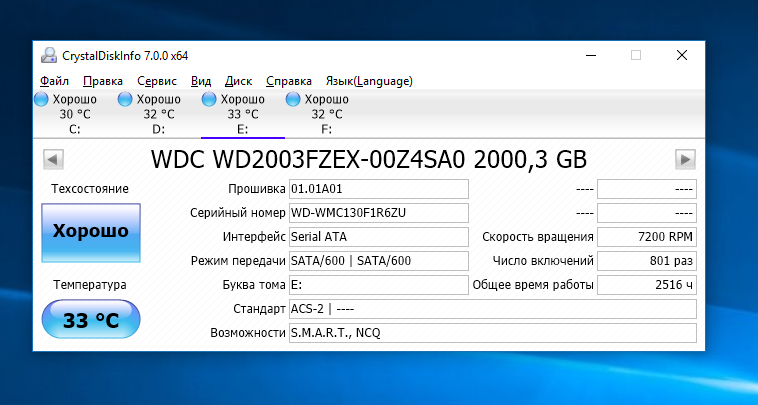

В старом корпусе HDD, особенно WD Carnival Black у меня всегда грелся под 40 град. Остальные 36-37. Сейчас все ровненько.
HDD Temp
HDD.png [ 97.98 КБ | Просмотров: 8572 ]
Можно заключить , что с организацией воздушных потоков для эффективного охлаждения системы, корпуса серии MasterCase справляются очень хорошо.

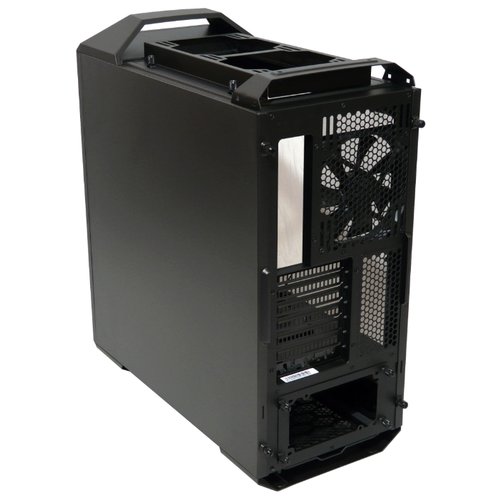

Да, влезет. Там как раз сверху запас расстояния есть для радиатора.

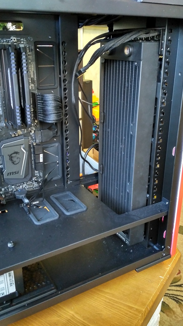

В свой Cooler Master MasterCase Maker 5 MSI Dragon Edition удалось запихнуть радиатор 360 под СВО, при покупке корпуса выбирал специально MSI так как мать и видео от MSI и для полной красоты взял корпус такой и переживал что радиатор 360 не встанет, а все оказалось норм даже место под реобас осталось :-)
Еще не до конца собрал жду комплектующие для СВО
IMG_20180109_135302_HDR.jpg [ 251.73 КБ | Просмотров: 6494 ]
