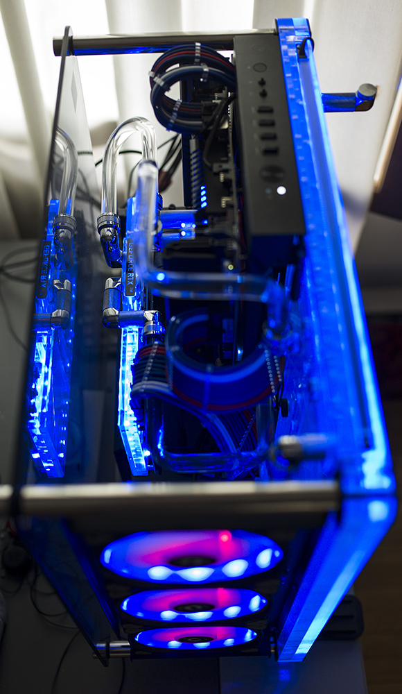

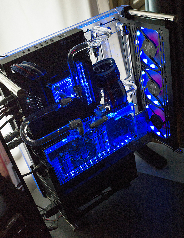

Всем привет. Может будет интересно кому.
Корпус 350Р с дистро панелью, исключительно под водяное охлаждение.
https://ru.thermaltake.com/distrocasetm ... assis.html
Основная тема - доводка корпуса под внешний радиатор МОРА3 и достоинства и недостатки сборки и эксплуатации.
Достоинства:
1. Окрытое пространство - удобно для постоянного обновления железа. Красивая дистро панель.
2. Легко монтируется железо. В принципе аналог P5 корпуса.
3. Подсветка. В комплекте от ТТ уже есть коммуникатор под rgb подстветку, работает с фирменными вентилями - можно просто 3 штуки включить в него - это плюс.
4. На фронте корпуса (или спереди) становятся радиатор и вентиляторы 3х140мм - в описании указаны только 3х120мм макс, отверстия есть и под 140.
5. Если спереди поставить радиатор с вентиляторами снаружи крепления, то влезет еще один радиатор 3х120 на дистро панель в штатные крепления (мне не надо т.к. MoRa3 есть).
6. Дистро панель является мини радиатором (как одна секция с вентилем) за счет своего размера и пассивной отдачи тепла. Это плюс. Минус в доп расходе жидкости на ее заполнение.
Недостатки
1. Корпус только для внутренних радиаторов. С охлаждением с внешней MoRa3 пришлось корпус усовершенствовать - причем одно отверстие уже было под проходные фитинги, а второе пришлось сверлить. Производителю - надо внести в конструкцию.
2. Помпа D5 - за 35000р - экономили на авто оборотах. Сменил помпу на регулируемую. В минус запишем.
3. Райзер - ну это вообще минус главный. Конструкция корпуса НЕ предполагает установку видеокарты в гнездо PCI на материнке - по высоте карта мешает установке боковому стеклу. Но райзера в комплекте НЕТ. Причем, на сайте ТТ пишут, что есть (и типа не совместим м.б. с некоторыми м/п и пр.).
4. Обязательно д.б. бутылка с трубкой для подлива жидкости - либо решается угловым фитингом с крышкой и воронкой. Ну и отверстия для входа-выхода без специальной разводки внутри панели - просто 3 вход, 3 на выход, без затей. Хотя от ЕК есть панели под некоторые корпуса с хитростями.
5. Пыль ест-но. Но удобство монтажа перевешивает. У меня есть холодильник 900 корпус от ТТ - все шикарно, но копаться внутри холодильника этого менее удобно чем здесь, хотя в 900-м пыли за 3 года нет почти совсем.
6. Места для HDD - под м/п, без охлаждения и при жестких трубках не достать. Как выход - я поставил внизу спереди под вдув вентилятора.
Intel 10900K@5.2avx0 SP91, ASUS XII APEX, 2x16gb G.SKILL 4000c19@4300с16 36ns 1.5v, EVGA 3080Ti FTW3@2120 + Alphacool Eisblock Aurora
MoRa3 - внешний радиатор на быстросцепах.
При бенчах в летнюю жару сверху кладу вентилятор 200мм для охлаждения дополнительно (кроме трех вентилей на фронте) памяти (прежде всего), материнки и дисков.
