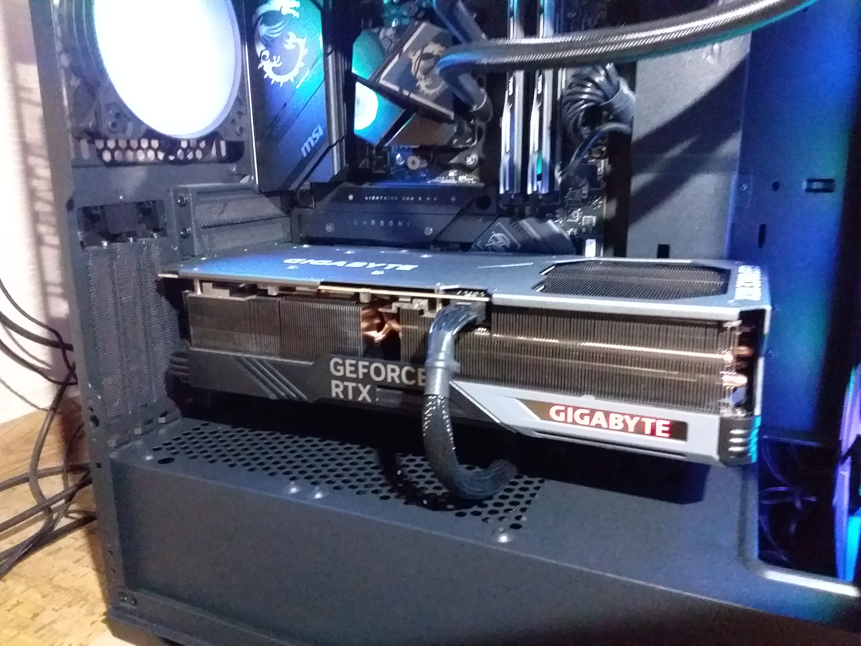

Здравствуйте, десять месяцев назад при смене процессора на ruzen 9 7950x cменил и блок питания на Be quiet Pure Power 11 FM 1000W 80 Gold, он питал ruzen 9 7950x и видеокарту rtx 3090. Два месяца назад купил rtx 4080 cтал бесить бардак снизу видеокарты из за переходника который шел с видеокартой, стал задумываться о замене блока питания. В итоге нашел родной Be quiet провод питания видеокарты который подключается к блоку питания, теперь нормально.
20231007_073728.jpg [ 2.68 МБ | Просмотров: 7988 ]

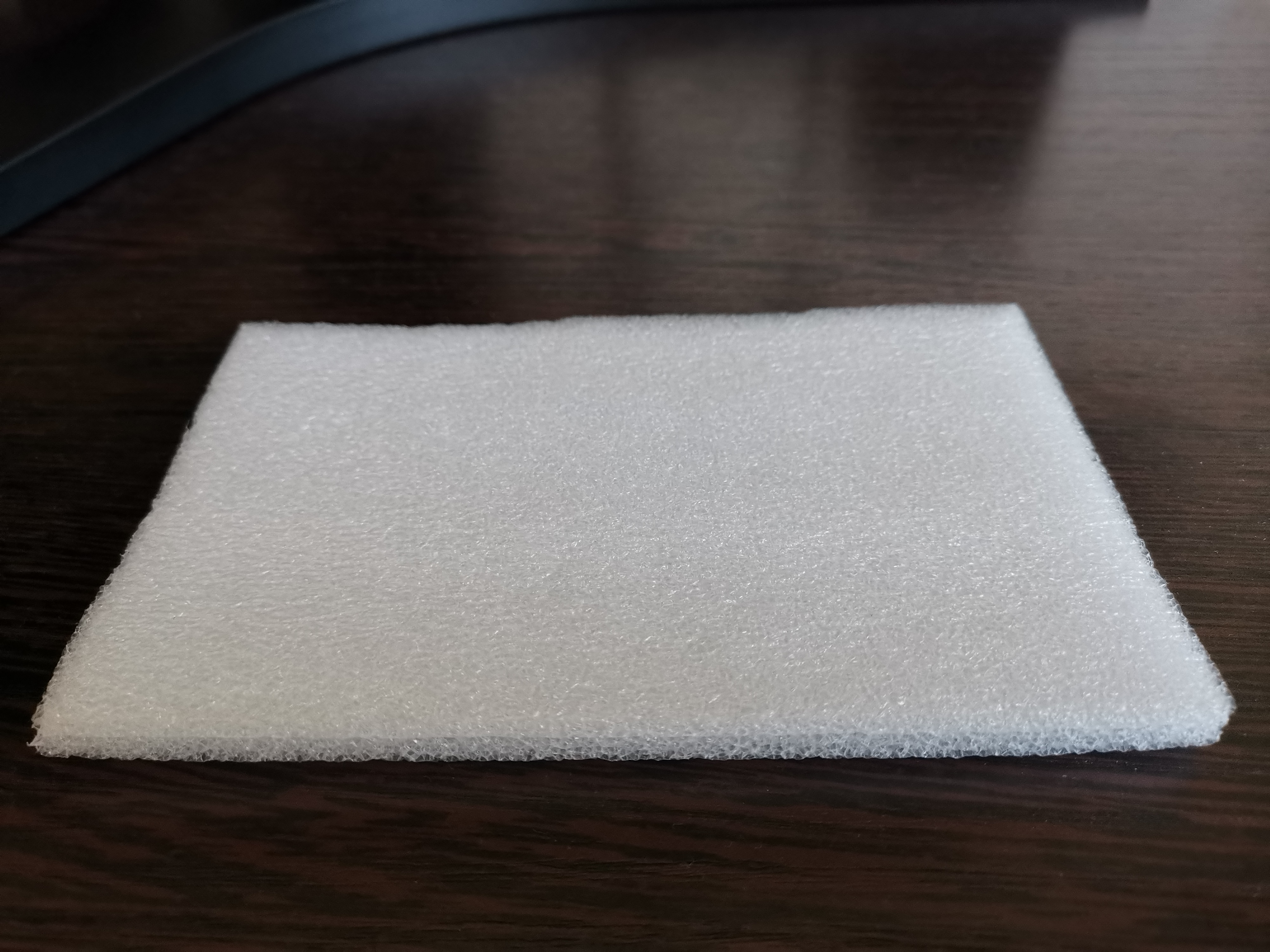

Подложил подобную подкладку:
IMG_20240526_134636.jpg [ 2.82 МБ | Просмотров: 4535 ]
Обмотал её скотчем, чтобы легче проталкивать было и не было царапин от прорезей в кожухе корпуса. Низкочастотный рокот всё равно есть, но слабый. И это при том, что у меня 2 работающих HDD (7200 rpm).
Не советую покупать эти БП с таким вентилятором.

купил этот БП, и услышал этот шум... надо было сначала это тему найти) но уже поздно... обратно не возьмут, с озона брал,
выше пишут про самодельную прокладку, что-то не понял - куда её подкладывают?

у меня хватило. Просто сложил максимально, чтобы распорка получилась, и затолкал изнутри. Но в целом согласен - это не дело для солидного производителя, который еще и позиционирует свои БП, аки премиум продукт. Сам БП ттт, отлично трудится, и пережил уже несколько десятков внезапных отключений электричества, ибо частный сектор.
