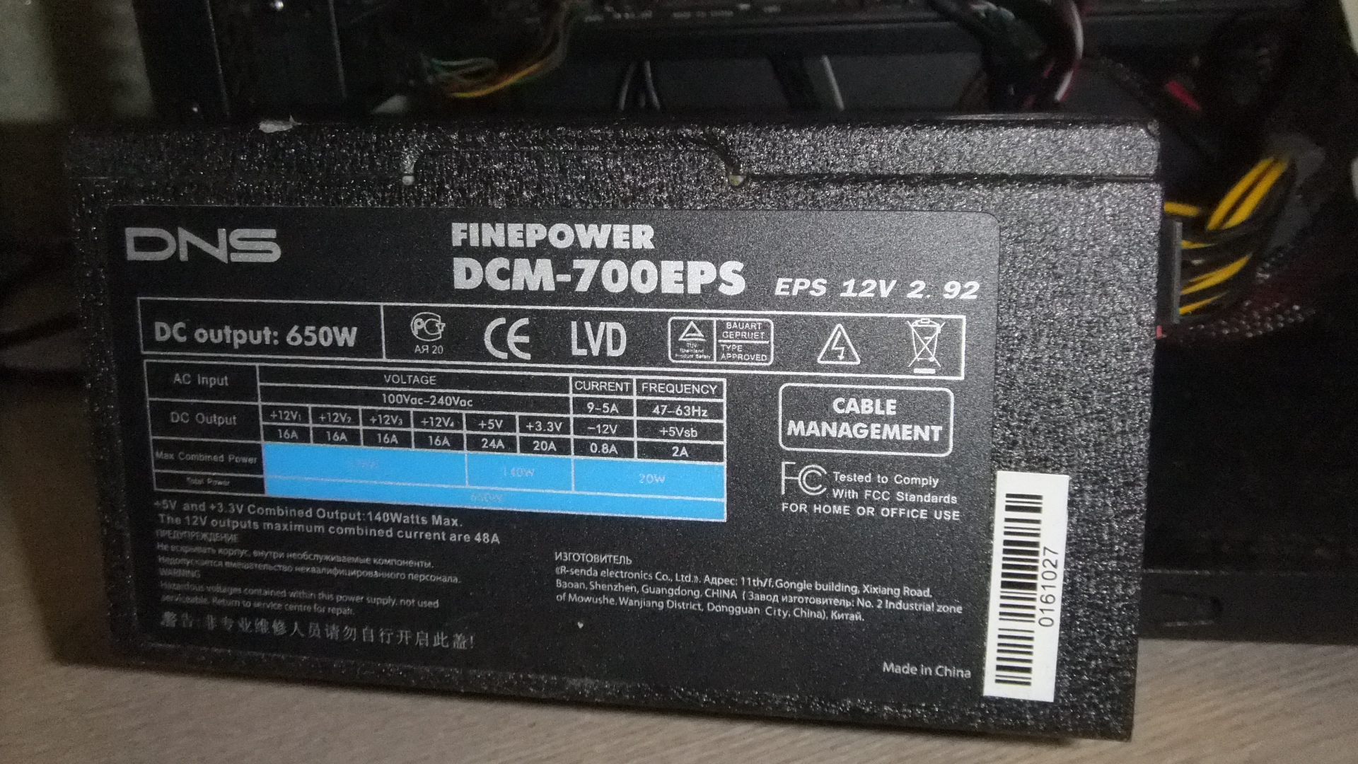

скажите чем плох БП FinePower 650UPS мне сказали мол БП плохой. проверял напряжение в нагрузке по AID64 напряжение ни капли не скакало
Регистрация: 12.03.2007
Откуда: C.-Петербург
mlpav
Не одним только напряжением на выходе измеряется БП. Кстати, про все эти AIDA64 читайте FAQ темы (вопрос #13).
Нормальный 650-ваттник не может стоить меньше $60-70. Все, что дешевле - это результат экономии на компонентах, которая рано или поздно скажется. Достаточно вскрыть и посмотреть, что внутри - дешевые китайские конденсаторы, отсутствие некоторых деталей и т.д.
Конкретно FinePower - это серия, специально заказанная магазином DNS (более нигде не продается, это локальный бренд по типу Elenberg у магазина "Эльдорадо") у расовых китайцев из фирмы R-Senda, которую ну никак не сравнить по качеству с FSP, CWT и другими нормальными OEM-производителями.
Правило "скупой платит дважды" никто не отменял.

он стоил 150$. он просто понравился тем что провода состыковычные. я его разбирал никаких отсутвующих деталей нету.и не покрыт белой штукой как БП от FSP

Можете показать фото внутренностей? Очень интересно, что это R-Senda могла родить за $150, если это действительно так и Вас не надули.
А очень похоже, что надули. Т.к. $150 для 650-ваттника - это уже близко к премиум-сегменту, это цена БП с сертификатом 80+ Gold от Seasonic (или 700-ваттного 80+ Platinum от Thermaltake реального производства Sirtec http://technopoint.ru/catalog/i25504325 ... grand-700w ). Но я не знаю ни одного 650-ваттного БП с такой ценой, в названии которого был бы "FinePower".

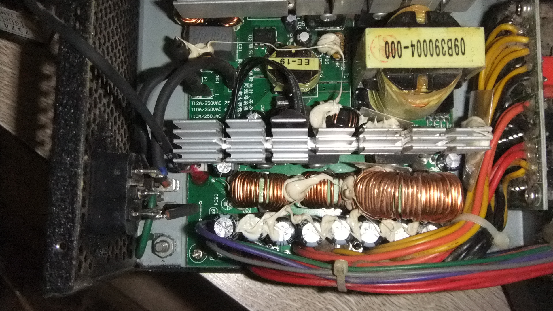

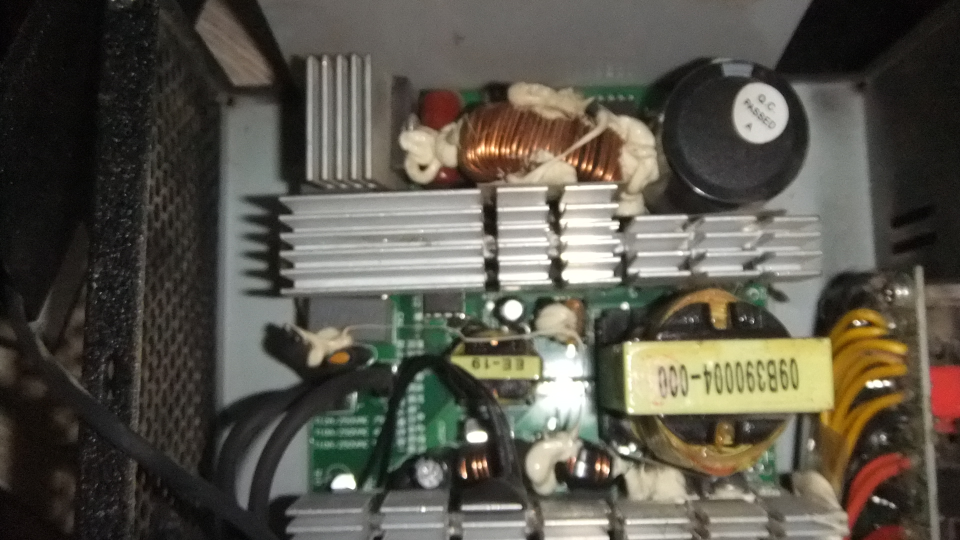

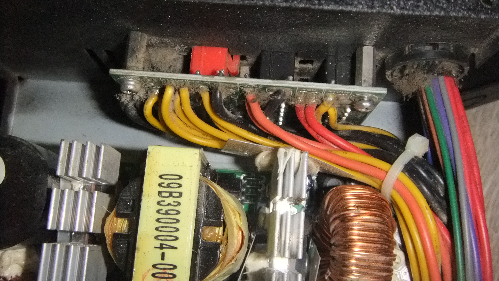

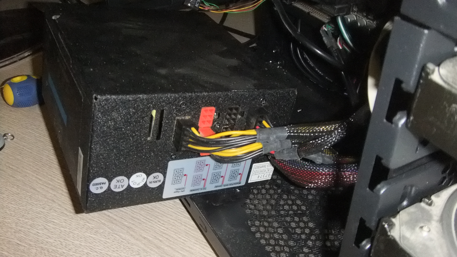

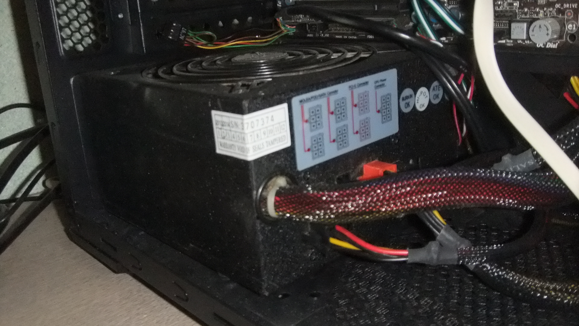

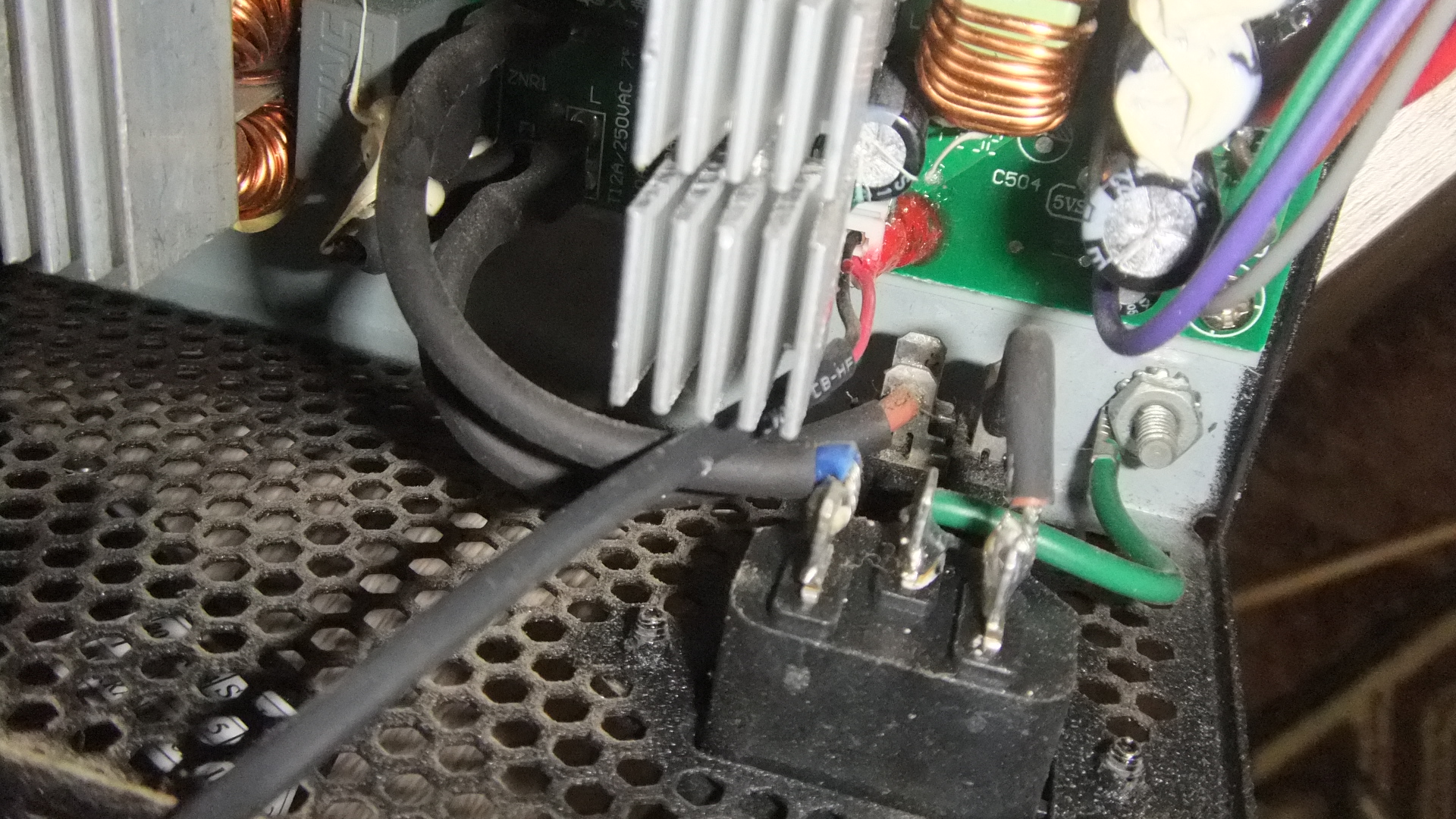

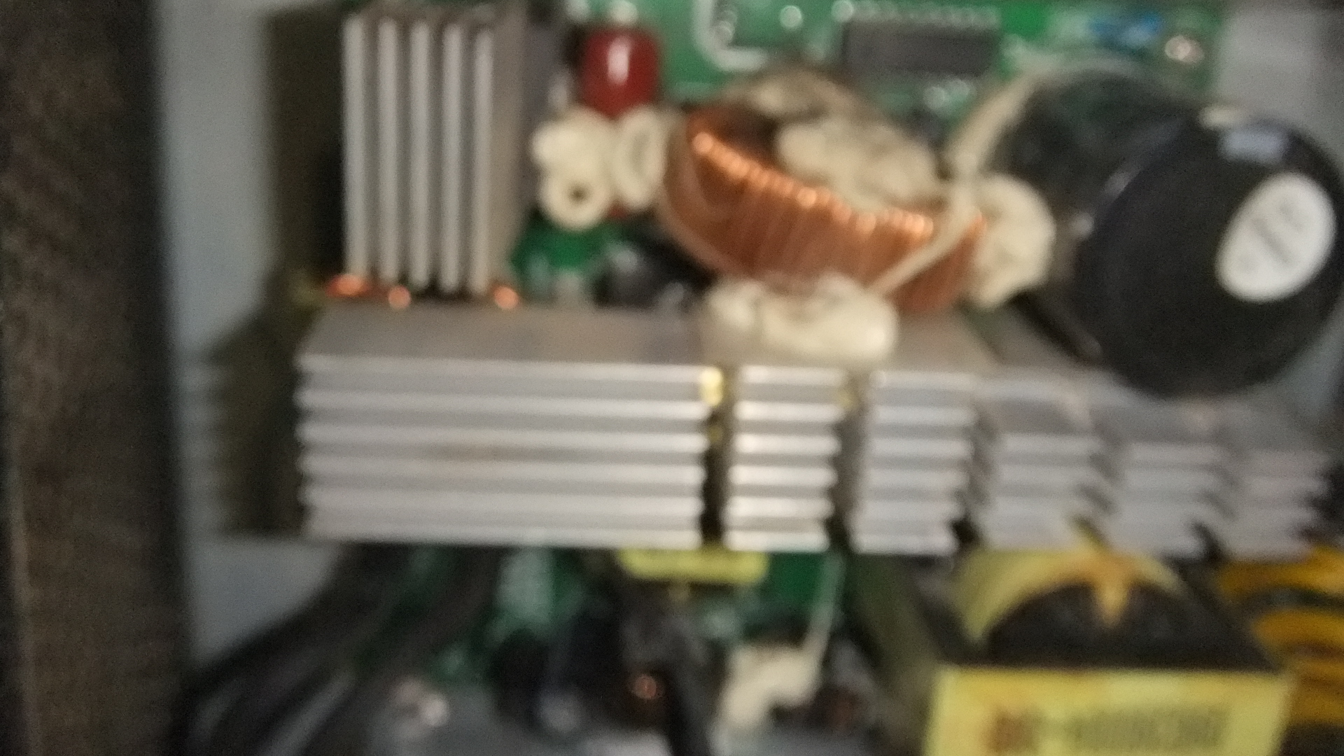

зафотал как смог не стал отцеплять от ПК. заодно почистил :D

Ну да, OEM R-Senda, так и написано на этикетке.
Хорошо: раздельная стабилизация на МУ.
Плохо: при 700 Вт паспортной мощности только 576 Вт по 12В (т.е. фактически это 600-ваттник). Еще и с разбивкой на мелкие виртуальные линии, что может быть плохо для запитывания мощных видеокарт.
Всего 2А по дежурке, при том, что нормальные 650-700-ваттники имеют по ней 2.5-3.5А.
Нет, $120 я за такой БП не дам. За эти деньги можно взять 650-ваттный 80+ Gold на DC-DC преобразователях с монорельсом 12В. И он будет мощнее Вашего по своей основной линии 12В.
Вот: http://www.oldi.ru/catalog/element/0265354/ - за $100 модульность, DC-DC преобразователи, 648 Вт по 12В одной линией, 80+ Gold, адекватная акустика и известный производитель (CWT), от которого хотя бы понятно, что ожидать.
А за $115-120 можно взять еще и с полной модульностью и всеми японскими конденсаторами: http://www.citilink.ru/catalog/computer ... ly/892384/ (CWT CSH)
