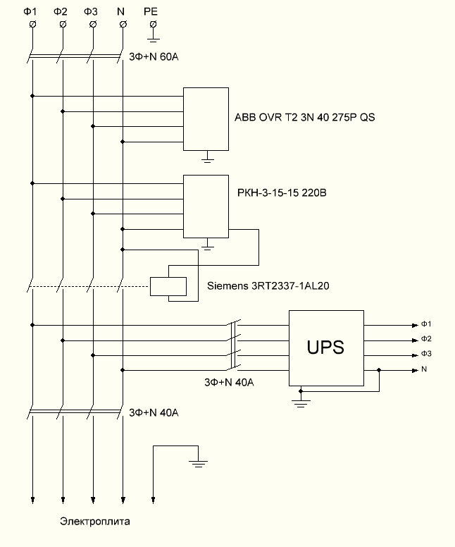

Sania. варистор - часть схемы фильтра ИБП, у РКН контактная группа сварилась намертво в положении замкнуто, поэтому РКН тут не помогло ни капли.

Ну да, свариться реле нужно постараться, значит варистор помог.

Sania. так разведена цепь до ИБП сейчас.
002737.png [ 17.33 КБ | Просмотров: 7820 ]
До сименсовского контактора стоял ABB на 90А, который сварился.

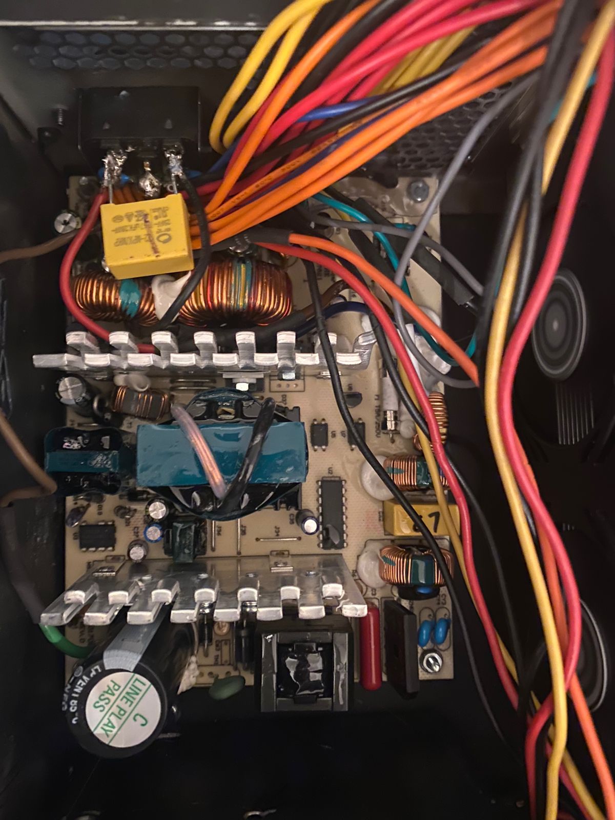

помогите определить треск
все потыкал, звук не меняется
от нагрузки звук никак не зависит, похож на тихое искрение, будто кто-то сварку делает вдали, в общем монотонные 50гц
блок питания новый chieftec gpb 500w, нагрузка на блок не более 300вт, все трансформаторы и катушки пролил лаком
Добавлено спустя 11 минут:
При чем на выключенном компе не пропадает треск
Добавлено спустя 13 минут 34 секунды:
Сам нашел, это желтая хрень между двумя катушками, с подписью фломастером

Жёлтая хрень это конденсатор, высоковольтный, плёночный.
Регистрация: 08.10.2005
поковырял старые блоки питания, у всех эти пленочные конденсаторы не бесшумные.
такой же еще на входе висит.
пока подвесил его на провода, стало лучше, нужно искать бесшумную замену, написано X2 0.47uf

Alfy писал(а):
написано X2 0.47uf
Главное чтобы был на 600V. Нормальные конденсаторы трещать не должны.
а там на 250 стоят

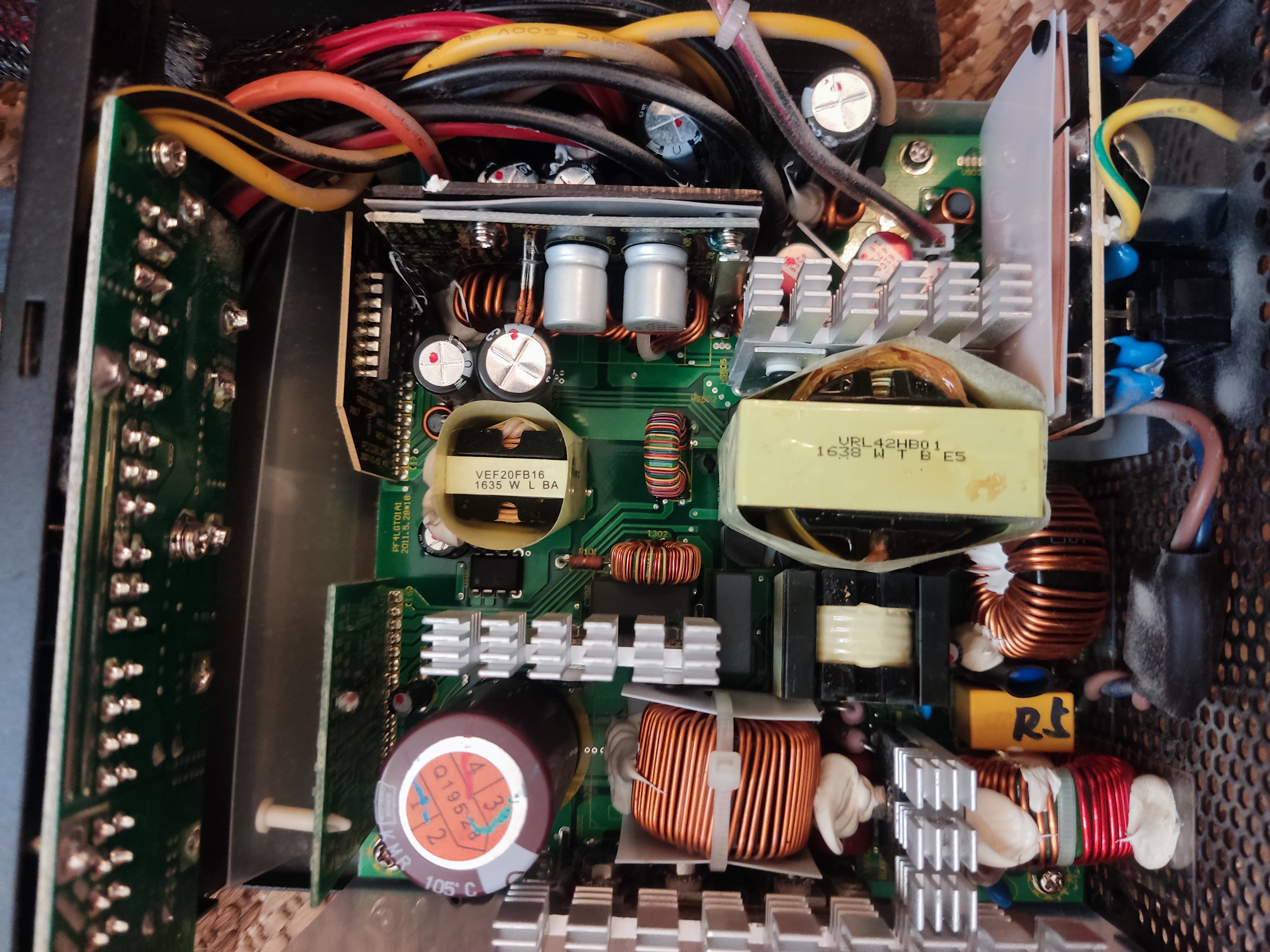

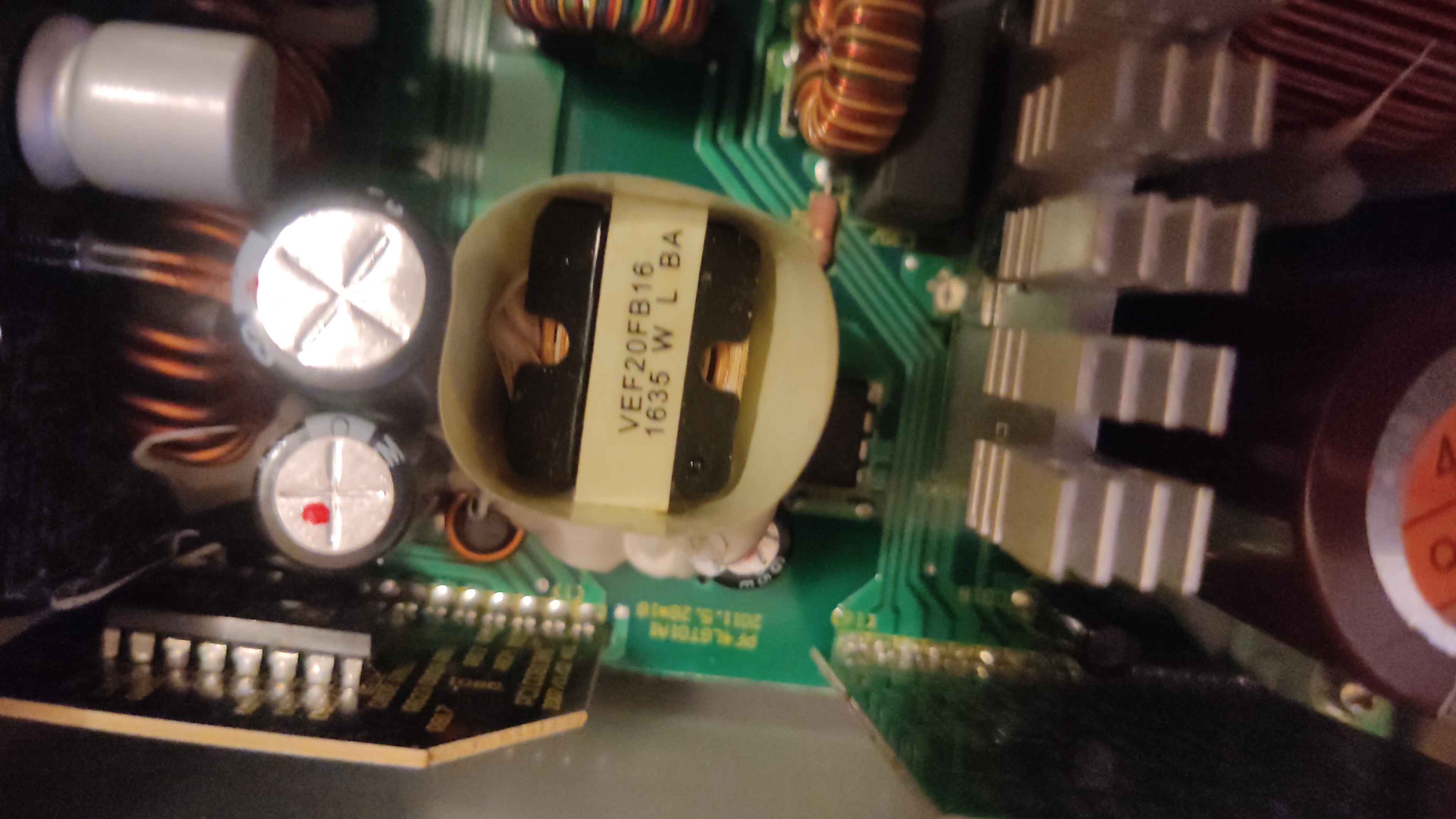

Здравствуйте, пищит seasonic ssr-550rm. Послушал через трубочку вроде бы самый громкий звук от этой штуки.
IMG_2022_06_19_22_13_57_7261958973479911904626.jpg [ 1.48 МБ | Просмотров: 6948 ]

auril писал(а):
Подскажите пожалуйста может быть из-за него?
Если от него всё таки звук, тогда может.
auril писал(а):
Припаять-отпаять могу, но в схемотехнике не очень.
Молодец, это когда нибудь помогало?
Регистрация: 27.12.2017
Спасибо. Всякой мелочевке, блок питания уже сложнее
Регистрация: 22.12.2012
Правда, ну вы профи, обычно чуть больше манипуляций приходится делать, а тут даже мелочёвка переставала пищать придушив паяльником, ну значит и здесь поможет, тренируйтесь на кошках.
Sania. понял. Благодарю
